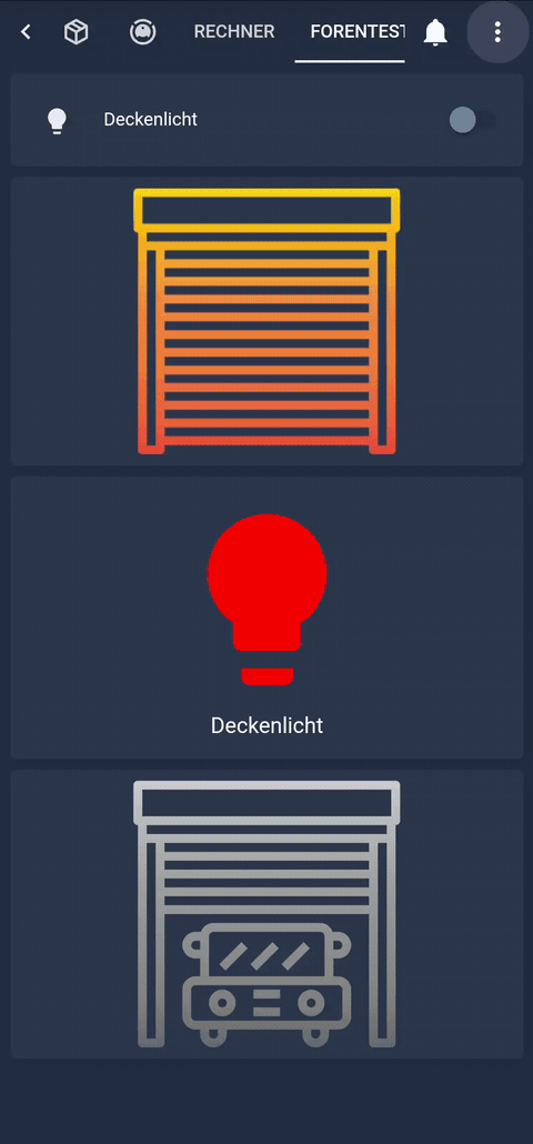

        Hier mal ein Beispiel mit einer normalen Karte und mit Bild (hab einfach was genommen, was in meiner Visu schon an Bildern vor kommt).
        Bewegte Bilder müssten auch gehen als gif.
        Beim Symbol bekomme ich gtad die zweite Farbe nicht geändert, müsste man mal am Desktop im Browser schauen was das ist. Da bin ich aber nicht so fit drinnen....

            Die Lampe ist ein einfacher Button.
            Kann man so über die gui hinzufügen.
            Ich hab es ab Zeile 7 erweitert, um die Farben vom Theme zu umgehen:
            show_name: true
            show_icon: true
            type: button
            tap_action:
              action: toggle
            entity: light.Deckenlicht
            style: |
              :host {
                --paper-item-icon-color: red
              :host {
                --paper-item-icon-active-color: green
            Zeile 12 hat noch einen Fehler, das grün nimmt er nicht, muss ich am Montag mal vom Rechner aus schauen.
