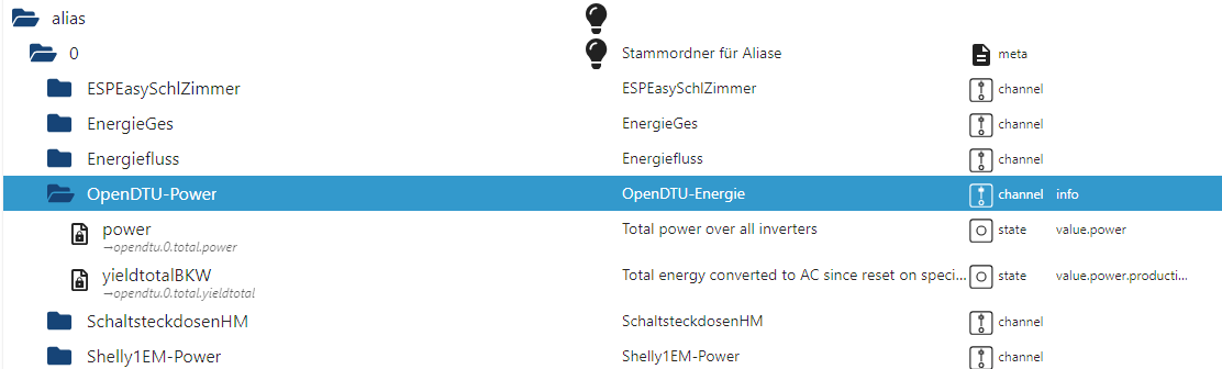

            @laser Ja Du musst unter alias.0.O-DTU-Power.power schauen, da steht wahrscheinlich noch der alte Pfad drin.
            Öffne halt den Pfad unter alias.0

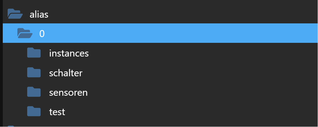

              Laser @mickym last edited by Laser
              @mickym Da gibt es nur das: Absolut nicht mit diesem ominösen Namen...
              • mickym
                mickym Most Active @Laser last edited by mickym

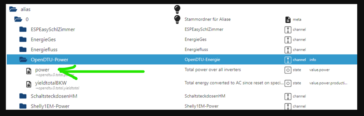

                @laser Na eins weiter unten ist doch der alias
                so und nun gehst Du auf den Bleistift rechts und passt den Originaldatenpunkt an.
                Jeder Punkt in dem Pfad ist eine Hierarchieebene!!!!

                    Wir sind schon einen Schritt weiter - er hatte den Alias gar nicht gefunden, in dem der Verweis zum Originaldatenpunkt steht.
                      Homoran Global Moderator Administrators @mickym last edited by
                      @mickym sagte in Alias alias.0.O-DTU-Power.power has no target 8:
                      Ehrlich gesagt, sehe ich im Screenshot auch nichts mit O-DTU...
                      • mickym
                        mickym Most Active @mickym last edited by
                        Wenn Du mit dem Bleistift den Alias öffnest, dann musst den Originaldatenpunkt anpassen
                        oder Du löschst den alias, wenn Du ihn nicht brauchst.
                            @mickym Den Alias habe ich schon gelöscht und neu angelegt. Nirgendwo finde ich etwas mit "O-DTU-Power"
