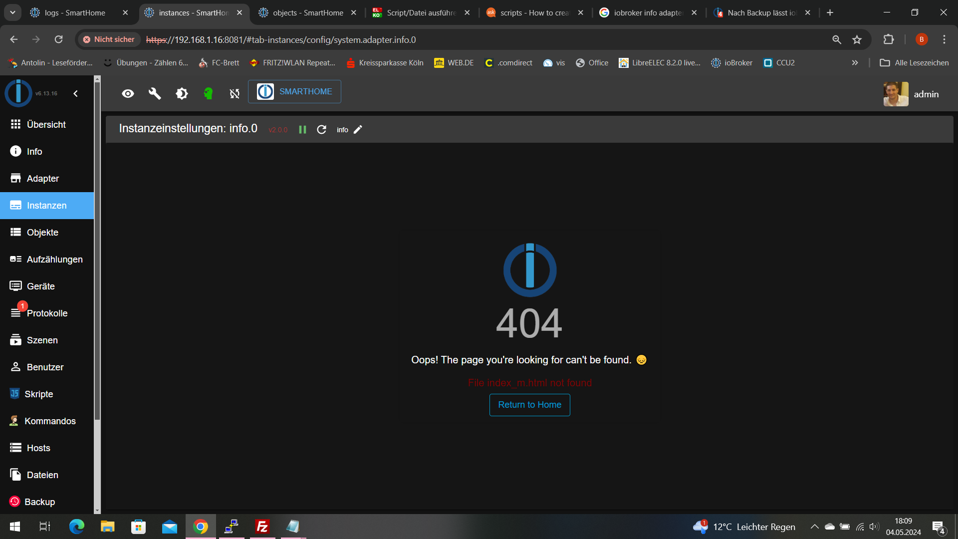

      ich habe eben das letzte Backup eingespielt. Leider funktioniert der iobroker nun nicht mehr.
      Kann mir jemand sagen, was ich machen kann?
      Den Fixer habe ich schon drüber laufen lassen, leider startet danach der iobroker immer noch nicht.

                                So hab jetzt alles neu installiert. Es läuft auch soweit alles außer:
                                Der Info Adapter
                                  Thomas Braun Most Active @djsirius last edited by
                                  @djsirius
                                  Der ist auch abgekündigt. Deinstallier den, der wird nicht mehr verwendet.
                                    @thomas-braun Dann hatte ich das doch richtig in Erinnerung.
                                    Ist deinstalliert! Vielen Dank!
