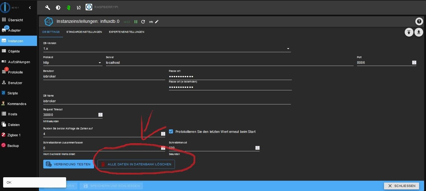

      Ein Restore funktioniert nur, wenn vorher die Datenbank leer war. Die Datenbank also vorher löschen und verhindern, dass sofort wieder Daten über den Adapter reinfliegen.

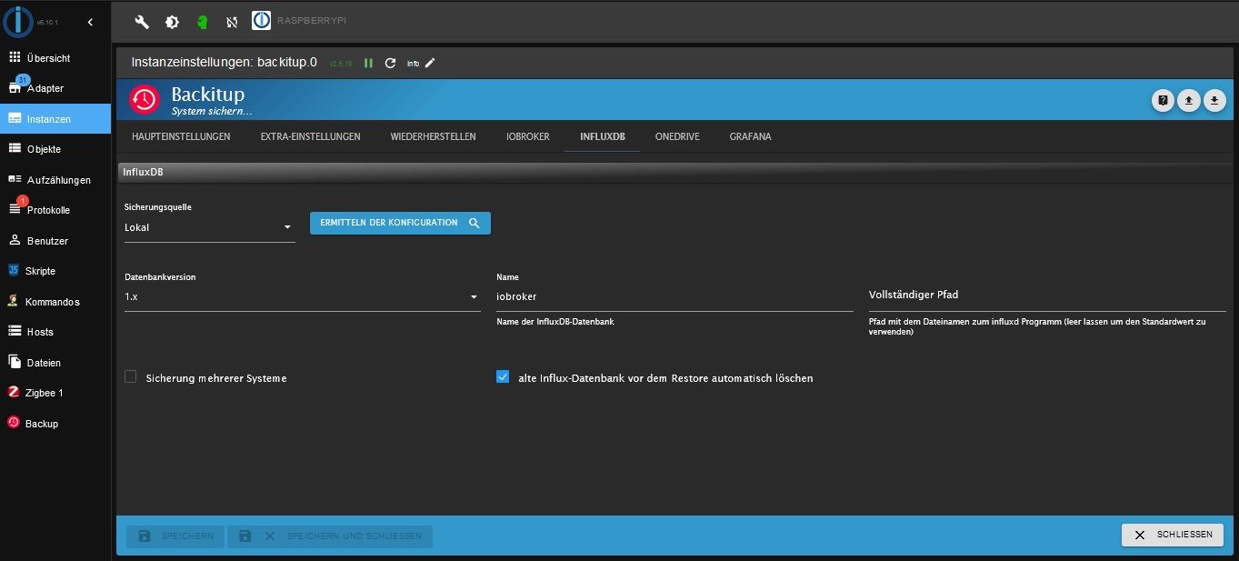

      In den Backitup Einstellungen gibt es einen Punkt "DB vor dem Restore löschen" oder so. Der funktioniert unter InfluxDB 2.x nicht, aber unter 1.x sollte es laufen.
      • Marc Berg
        Marc Berg Most Active @Bill S. Preston last edited by
        @bill-s-preston sagte in Influxdb restore geht nicht.:
        Alte Datenbank löschen wurde ausgewählt
        Dann geht es wohl unter 1.x auch nicht. Dann musst du die DB manuell z.B. in den Instanzeinstellungen löschen.
          Bill S. Preston @Marc Berg last edited by
          @marc-berg
          Siehe ein Post vorher.
          Der Haken wurde gesetzt
            @marc-berg
            Datenbank hier gelöscht. Error erscheint trotzdem im Restore.
            Wie lösche ich die Datenbank manuel und der shell?

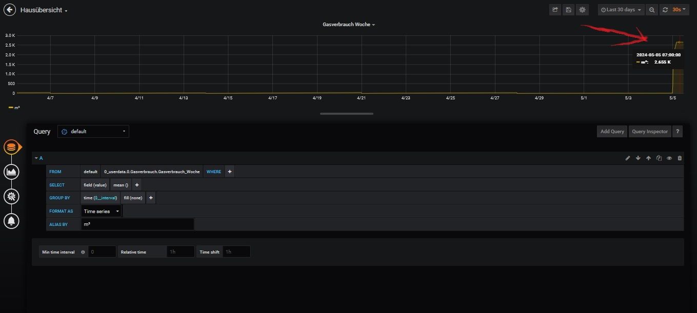

                      Ich habe gestern ein Raspberrymatic Update durchgeführt und nun habe ich in meinen Verbräuchen einen utopisch hohen Wert drin.
                      Kann man einzelne aus influx löschen?

                        Liegt wohl an einer neu gestartetet Variablen in einem Script nach dem Restore.
                        Meine Vebrauchsscripte scheinen nicht sicher vor "Einwirkungen von Außen" zu sein.
