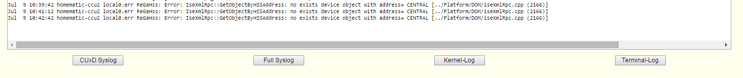

      Vllt ist das hier ein Problem (Auszug aus dem CuXD Full Syslog):
      Vllt hat jemand ne Idee, woran das liegt…

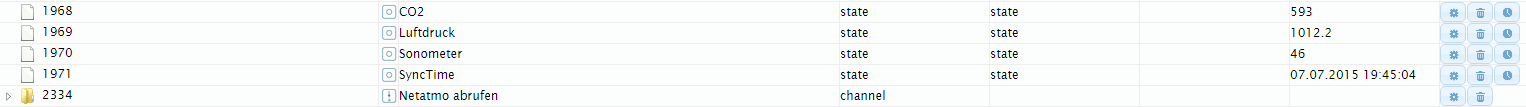

      Die Variable war falsch "hm-rega.0.CO2" geht nicht, habe jetzt "hm-rega.0.die ID" genommen und jetzt geht es....na klasse :roll:
      Dann aber jetzt eine Frage dazu, wie kann ich die Variable ändern von der ID in einen Namen?

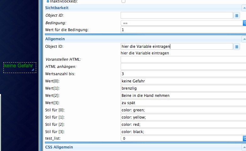

        ich würde so etwas lieber mit dem Basic Widget ValueList HTML Style (alternativ val,list Tile (Metro) ValueList 8) in Verbindung mit einem Skript lösen. Das Skript bleibt eigentlich gleich (siehe oben, nur in createState die Werteliste definieren). Spielt keine Rolle, ob in der Variable "rot/grün/blau" oder "1/2/3" oder "niedrig/mittel/hoch" oder so steht. Im Widget kannst du dann für jeden Wert (Standard 2 Werte, erweiterbar) eine eigene Formatierung und sogar einen eigenen Inhalt anzeigen lassen. Damit ist die logische Struktur im Javascript-Adapter Skript immer gleich und die Ausgabe wird nur im VIS-Adapter realisiert.

          das verstehe ich jetzt leider nicht so ganz. Als "Wert" kann ich dann ja nur X definierte Werte (in deinem 3) angeben.
          Ich habe ja aber Zahlen von sagen wir mal 450-1400, die dazwischen beliebige Werte sein können.

            Das Widget unterstützt bis zu 8 Werte mit jeweils eigenen Formatierungen. Die Werte lauten in der Maximalnutzung 0,1,2,3,4,5,6,7
            Für Deinen Anwendungsfall oben mit den drei gewünschten Farben (und für die meisten anderen) reicht das.
            CO2 bis 1.000 musst Du dann der 0 per Script zuweisen.
            von 1000 bis 1300 die 1
            und über 1300 die 2
            und dann Stil 0 -2 entsprechend versorgen. Ist schnell gemacht.

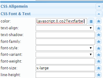

            Ich mag die Variante mit den {}. Es ist etwas unklarer im Widget, dafür klarer im Wert in den Objekten.
            Ich mag die Flexibilität. Man kann theoretisch alles zur Laufzeit verändern. Buttons bauen, die in Textbereichen Ihre Farbe ändern. Farbverläufe realisieren, wie es bei Dir Sinn machen könnte.
            Such Dir was aus 😉
