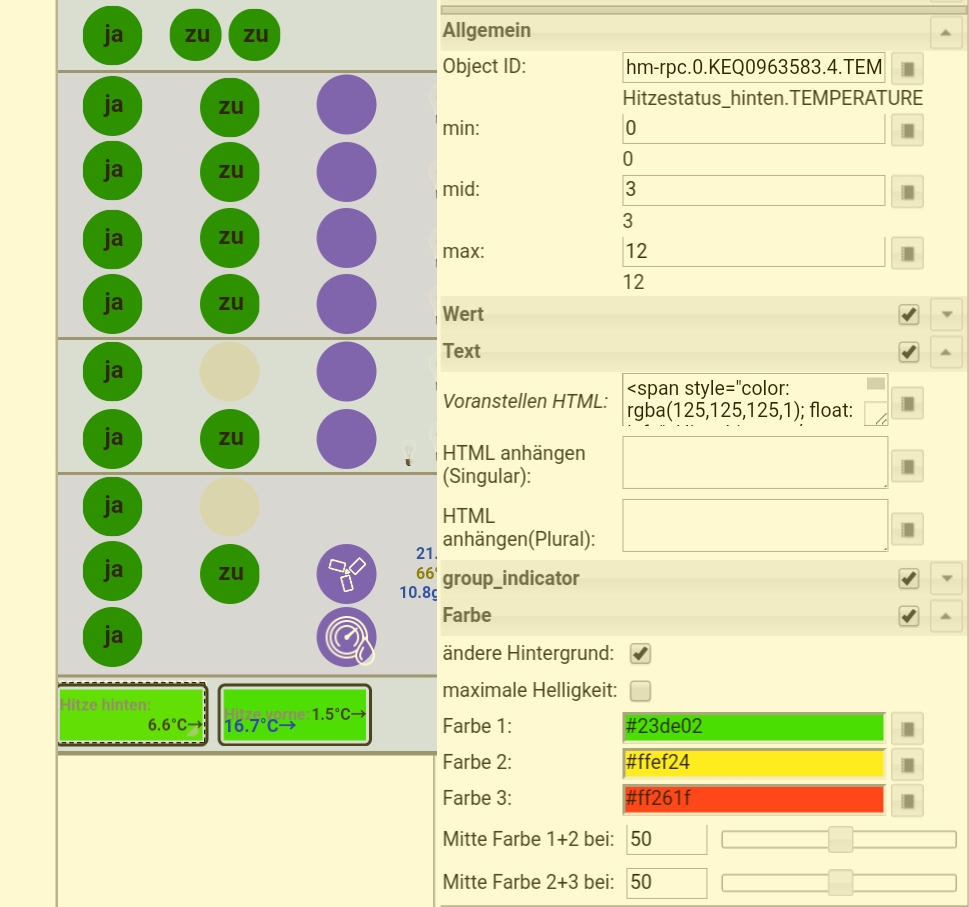

            Ich denke pix meint die justgage Widgets.
            Da kannst du die Werte und auch den Hintergrund in Abhängigkeit der Werte einfärben.
            Bei Indicator zusätzlich noch eine Tendenz anzeigen.
            Rainer

                Bei justgage kannst du einen Farbverlauf definieren: z.B. gelb -> rot ergibt je nach wert einen gelben, hell bis dunkel orangen oder roten Wert.
                Rainer
