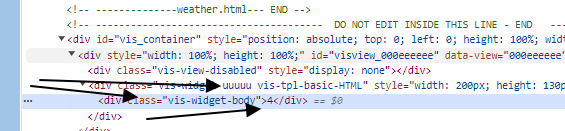

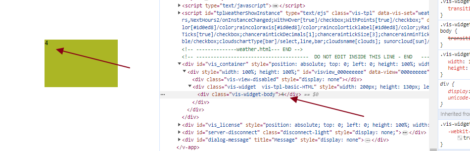

        beispiel:
        in diesem fall wäre die "4" ein .text und die class .vis-widget-body - falls das jedoch öfter auf der seite vorkommt, bekommst du ein array zurück. du musst also dem widget noch eine class (.uuuuu) und nicht einen namen geben - dann solltest du den wert finden können

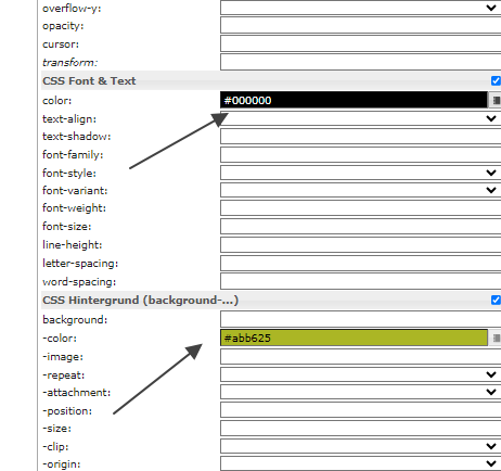

        das alles ist eher kompliziert - du kannst die farben viiiel einfacher mit einem binding ändern welches du hier einsetzt:
