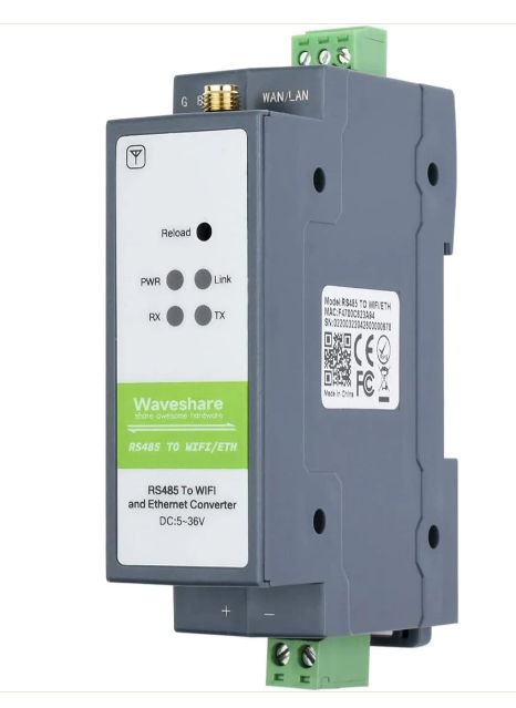

      Wir haben einen Goodwe WR und möchten diesen via RS485 über den Waveshare RS485 to Wifi mit dem ModBus Adapter des IOBroker verbinden.
      Waveshare Adapter:

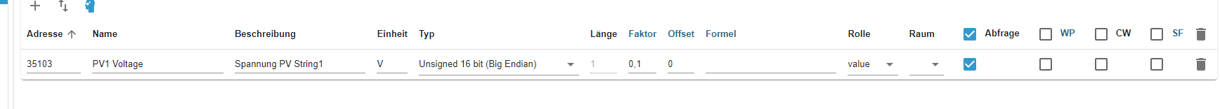

          Es ist extrem komisch, die - habe ich auch gerade wahrgenommen. Mit - ist der Modbus Adapter auf grün, ohne nicht.
          Hier noch der Output:

            hast du jetzt wifi oder ETH?
            mode server scheint nicht zu wifi zu passen.
            Hab mir gerade die Anleitung
            https://www.waveshare.com/product/rs485-to-wifi-eth.htm
            quergelesen.
            Da sind seltsame Stolpersteine in den möglichen Konfigurationen.

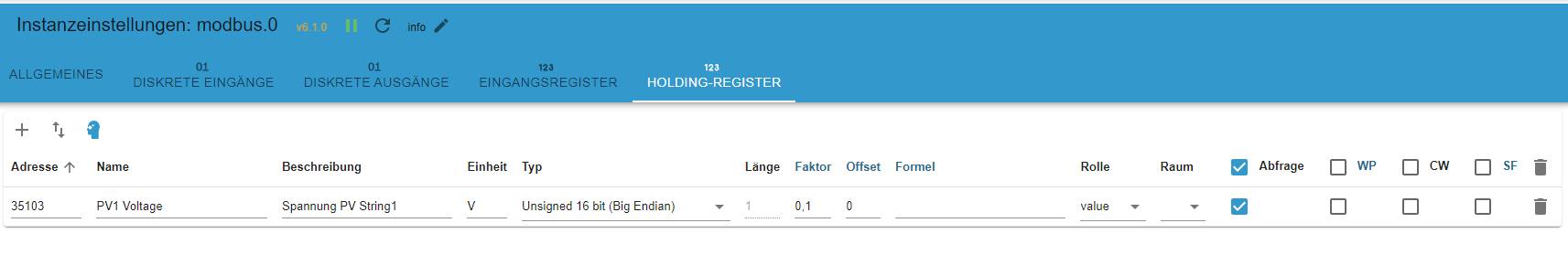

                wenn ich die Anleitung richtig verstanden habe gibt es bei wifi dort nur "AP" oder "STA" einzutragen.
                jetzt hast du aliases benutzen angehakt!
                und das bei 35xxx.
                Vorhin warst du in Holdingregister, die beginnen mit 40xxx. Wo bist du jetzt?

                • PV Anlage
                  PV Anlage @Homoran last edited by PV Anlage
                  War ein Konfigfehler beim Modbus Adapter neu einrichten.

                                Endurance @wendy2702 last edited by Endurance
                                ok, habs nun mit UnitID 1 sowie 124 und 247 probiert. Funktikoniert nicht. Connection zum Waveshare scheinz zu funktionieren, Daten zu einigen eingetragenen Registern kommen aber keine.
                                Modbusadresse im Menü des WR: 247 (das ist aber nicht die UnitID, sondern der Port, oder?
                                Finde leider keine Infos zur UnitID dazu in den Anleitungen.
                                Versteh ich das richtig, dass die IP und der Port im Modbusadapter vom Waveshare sind, und die UnitID vom WR?
                                • wendy2702
                                  wendy2702 @Endurance last edited by wendy2702
                                  @endurance sagte in Goodwe WR 8kw mit Waveshare RS485 to Wifi -> Modbus IOBroker:
                                  Erstmal nur mit einem Register testen
                                  Das ist die Unit ID. Port gibt es bei RS485 nicht sondern nur bei TCP
                                  Ja
                                  Edit: das hilft nicht https://forum.iobroker.net/topic/59207/how-to-goodwe-wechselrichter-und-modbus-tcp
                                  Du hast das TCP gedöns nicht?
                                  Endurance 1 Reply Last reply Reply Quote 0

                                    Eventuell nutze ich die falschen Register, da bin ich mir nicht zu 100% sicher, da ich keine Liste finden konnte, bei dem der genau Typ aufgelistet war.
                                    • wendy2702
                                      Stellt sich die ID automatisch auf 1 wenn du das andere Modbus Protokoll wählst?
                                      Gibt es außer der Baudrate 9600 auch noch Einstellungen zu Bits etc. ?

                                        • wendy2702
                                          @endurance Sunspec ist mir mit ioBroker und SMA nicht gelungen. Erfordert nach meinem Verständnis eine Anfrage an den WR und diese wird dann mit einem Payload beantwortet das alles enthält.
                                          Der Modbus Adapter fragt ja die Register einzeln nacheinander ab.
                                          Ich würde es ohne Sunspec probieren oder HASS mit Sunspec Integration versuchen. Hat bei mir mit SMA nach 5 Minuten funktioniert
