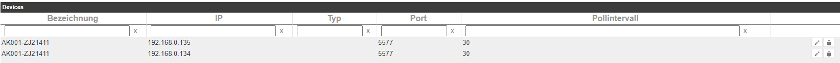

          lustig29 @MCU last edited by
          @mcu
          Meinst du das?
            MCU @lustig29 last edited by MCU
            @lustig29 Ja, da musst den Typ eingeben.
            LD686 ist neuer und unterstützt mehr Funktionen.
