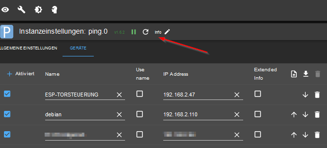

                @finke3 Hast Du die IPv4-Adresse oder den Hostnamen des Gerätes im Ping-Adapter konfiguriert...
                Es ist einige Zeit her, dass ich die Konfiguration meines Ping-Adapters angefasst habe, aber ich nutze da anscheinend IPv4 Adressen..
                ggfs. das Logging erhöhen - siehe Pfeil

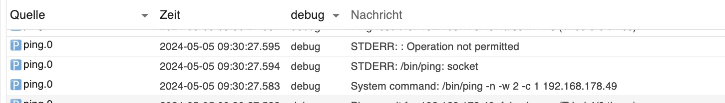

                  @martinp Ganz klassisch die ipv4. Das erhöhen des Log-Levels war aber ein guter Tipp.
                  Im Log sehe ich folgendes und demnach scheint es ein Berechtigungsproblem zu sein!?
                  MartinP mcm1957 2 Replies Last reply Reply Quote 0
                  • MartinP
                    MartinP @finke3 last edited by
                    @finke3 Sieht ganz danach aus ...

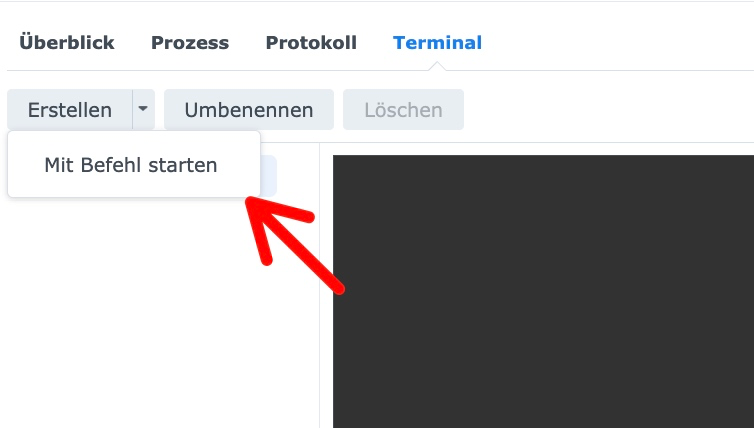

                                      Mein Problem scheint schon das Terminal zu sein, welches auf keine Befehle wirklich reagiert. Ich meine mich dunkel zu erinnern, dass ich hier irgendwie mit "Befehl starten" arbeiten muss!?
                                      Würde mir ja gerne erstmal die Berechtigungen anzeigen lassen, bevor ich was verändere.

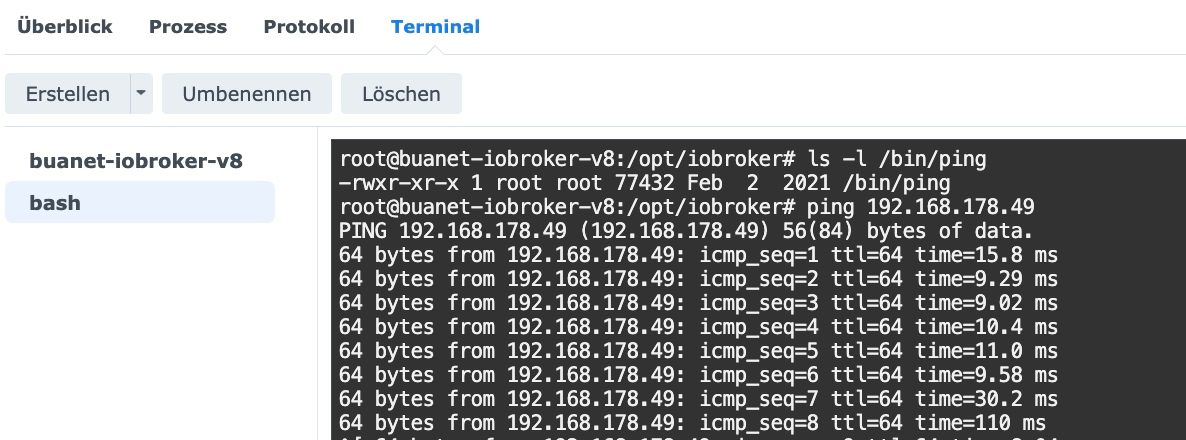

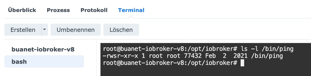

                                          @haselchen Bin einen Schritt weiter:
                                          Aus der Konsole funktioniert der Ping. Anbei sieht man auch die Rechte!?
