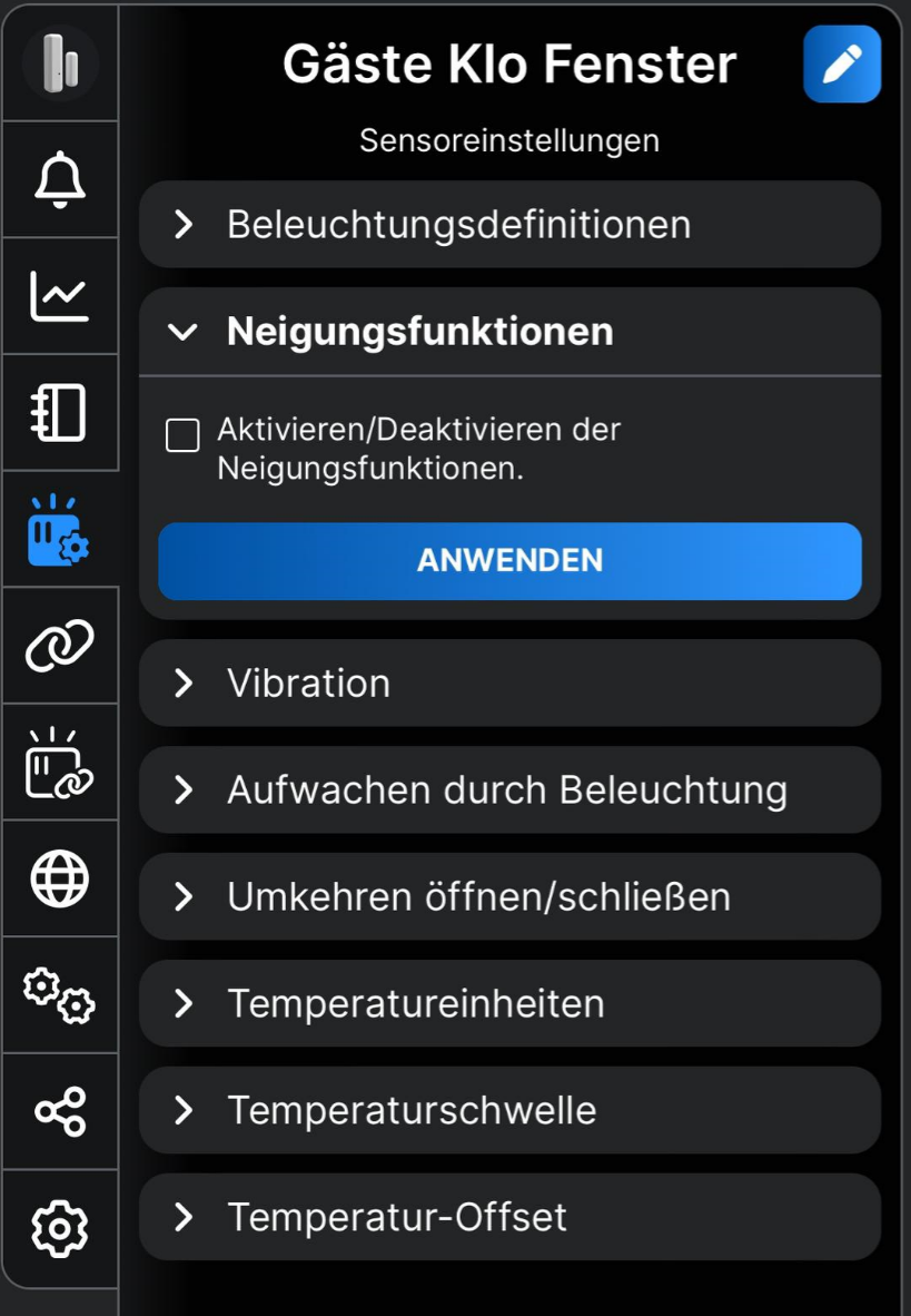

                  docsnyder7 @Samson71 last edited by
                  @samson71
                  du meinst über den Neigungssensor? das hab ich tatsächlich noch nicht probiert... hättest du da nen Tipp, welche Einstellungen am Shelly da zu machen sind`?

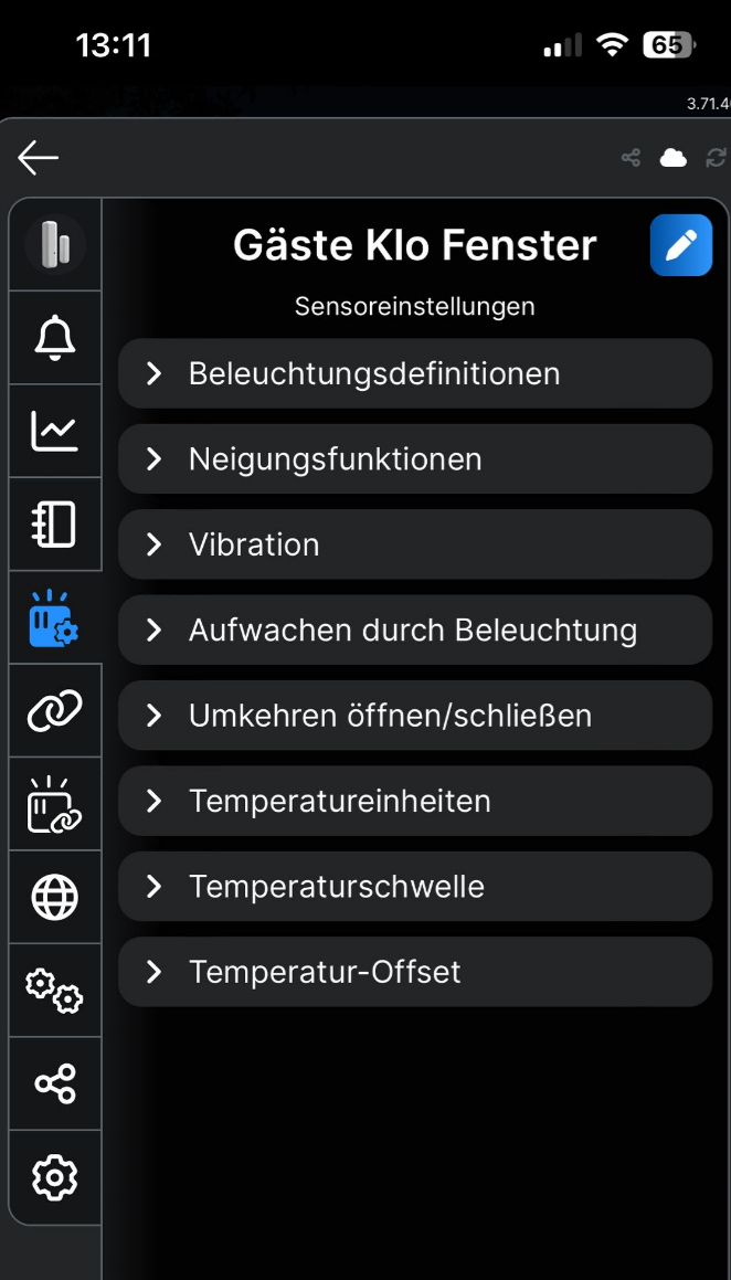

                  • Samson71
                    Samson71 Global Moderator @docsnyder7 last edited by Samson71
                    @docsnyder7
                    Ich nutze selber aktuell nur HM-Sensoren (klassisch als auch Drehgriffkontakte), aber nen Freund von mir setzt (mangels HM) voll auf Shelly. Von dem stammt auch der Screenshot.
                    Wir hatten uns erst vor kurzem mal generell über Fenster Sensoren ausgetauscht. Daher kenne ich tatsächlich auch erst die Neigungsfunktion. Das war nämlich auch für mich eine neue Erkenntnis. Ich kann Dir daher nichts im Detail zu den Einstellungen sagen, kann ihn aber gern fragen falls von Interesse.
                    EDIT
                    Ist der Shelly Door Window 2
                    da_Woody D 2 Replies Last reply Reply Quote 1
                        @samson71
                        OK.. danke für die Info... dann gibt er ja eine DP aus, wenn die Neigungsfunktion aktiv ist, denn man separate auswerten kann
                        Danke @Samson71
                        • da_Woody
                          da_Woody @docsnyder7 last edited by
                          @docsnyder7 ich verwende das zwar nicht, aber wird unter Tilt der Grad in ° ausgegeben. Soweit mir bekannt.
