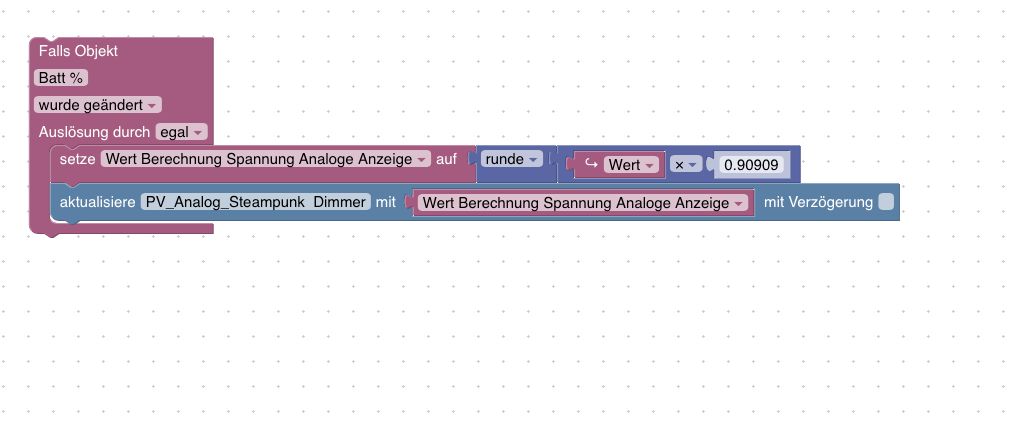

      Nun habe ich ein Blockly Skript geschrieben welches mir einen berechneten Wert in den Datenpunkt für den Dimmer schreibt.
      Dies funktioniert auch und der Wert wird vom Skript aktualisiert.
      Jedoch wird der Wert, welcher durch das Skript eingetragen wurde, nicht vom ESP übernommen.

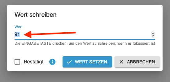

      Wenn ich den Wert händisch eingebe und bestätige funktioniert es?

        DJMarc75 @docf last edited by
        @docf zeig das Blockly bitte.
          docf @DJMarc75 last edited by
          @djmarc75
          Gerne
          • DJMarc75
            DJMarc75 @docf last edited by DJMarc75
            @docf jo, den aktualisiere Block durch den steuere Block ersetzen.
            edit:
            siehe hier
            https://forum.iobroker.net/topic/61876/bestätigt-acknowledged-flag-bedeutung-ein-mysterium?_=1714866130557

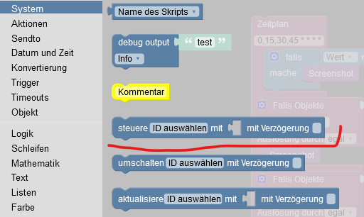

                @docf
