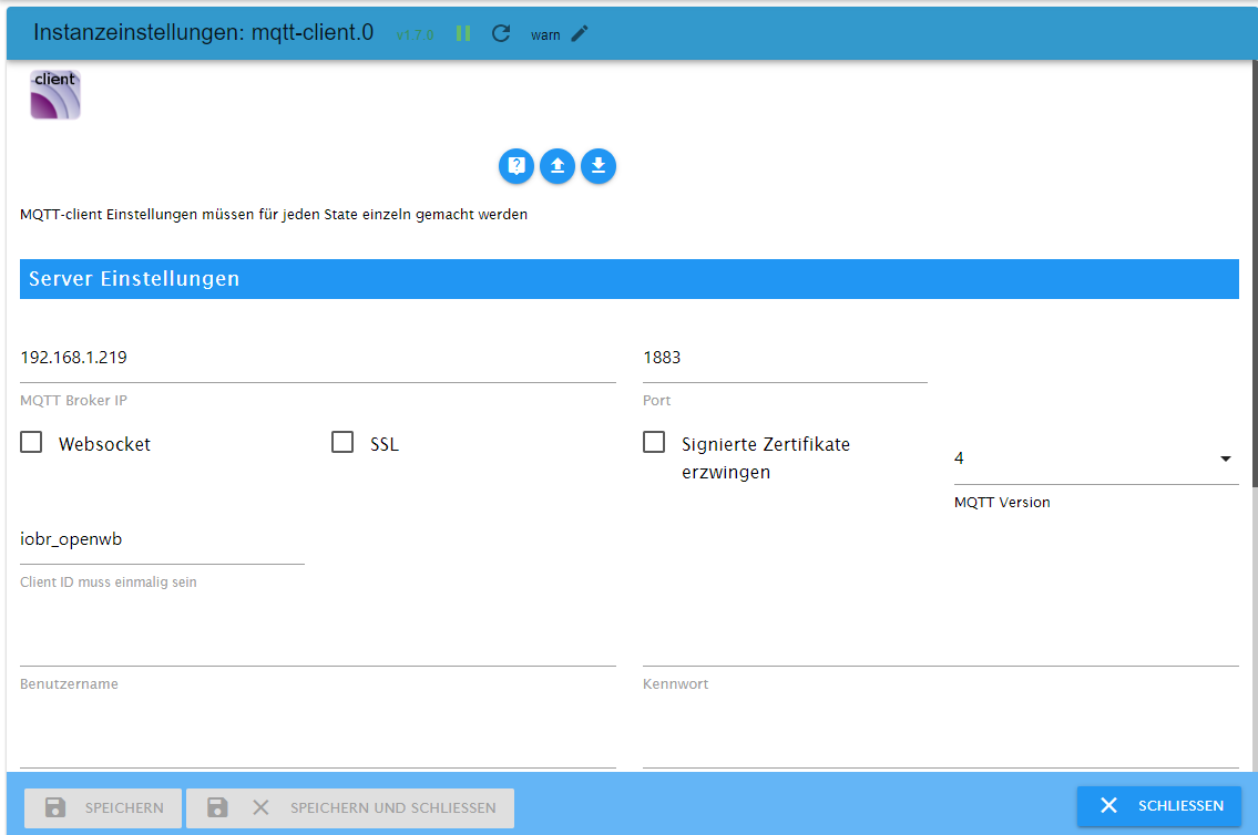

        Die WB ist selbst ein MQTT-Server.

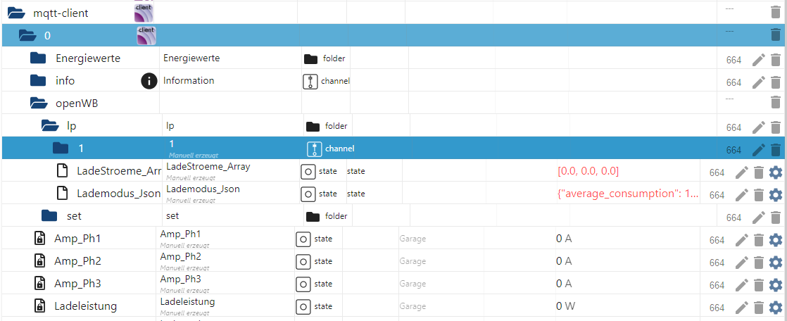

        MQTT-client mit der IP der WB und Port 1883 eingerichtet und die Topics die ich brauche händisch angelegt, darüber kann die Box auch gesteuert werden.
        Benutzername und Passwort werden nicht benötigt.

          @ag Was mus bei "Client ID muss einmalig sein" eingetragen werden?
            ag @TimoWald last edited by
            @timowald
            Sollte egal sein, nur in deinem Netz einmalig

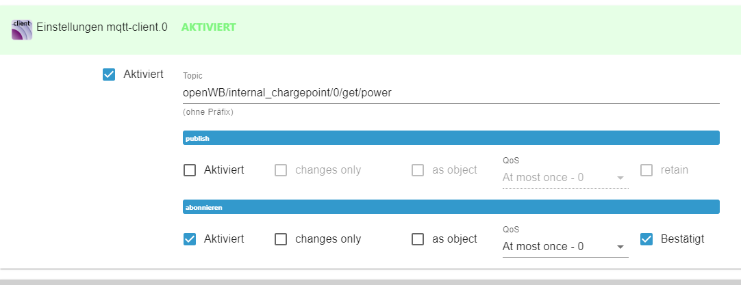

                Der Client legt keine Topics selbst an, das musst du händisch machen.
                Nimm mal mqtt explorer und schau dir an was die openWB alles von sich gibt.
                Da kannst du auch sehen wie die Topics genau heissen.
                Beispiel:
                nach klick auf Zahnrad am rechten Rand
