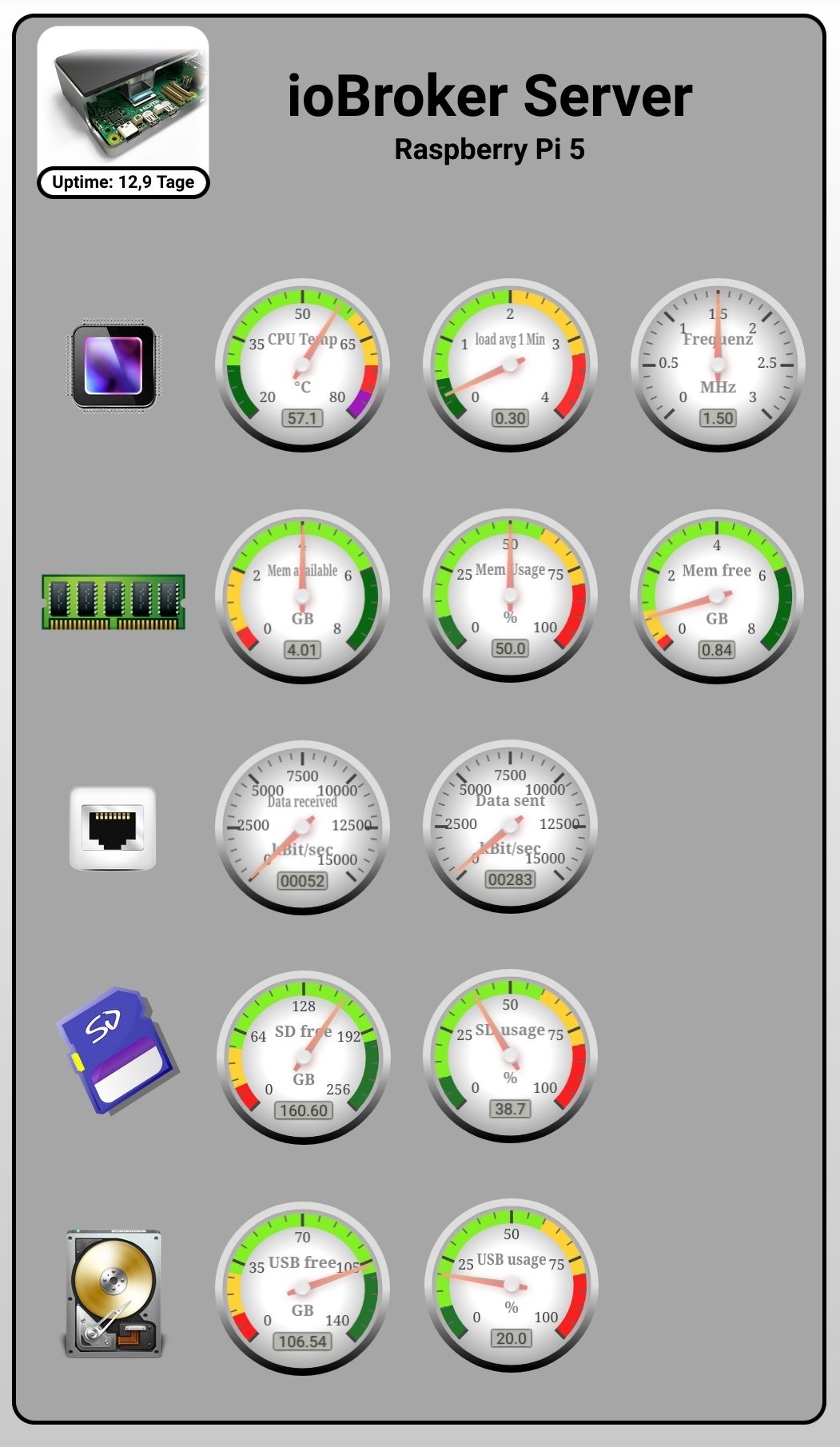

                                wieso nicht?
                                ich bin gerade vom NUC mit Proxmox wieder zurück auf einen Pi5, auf den dann auch noch die Instanzen zweier Slaves gebracht wurden.

                                            Homoran Global Moderator Administrators @pingps last edited by
                                            @pingps sagte in heap zu klein?:
                                            Beim RPI geht ständig die SD Karte kaputt
                                            hab ich ihn 10 Jahren kein einziges mal gehabt!
                                            Dabei habe ich 50GB History Daten drauf, die teilweise im Sekundentakt geschrieben werden.
