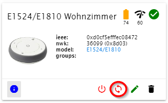

            @pswberlin sollte automatisch passieren.. du kannst es auch anstossen. in der Kachel ist ein Button dafür

              Ich habe den Button wohl gefunden:
              Aber wie kann ich jetzt einstellen, welche Gruppe durch diesen Schalter geschaltet wird.
              Alle meine Fernbedienungen schalten genau eine LED-Lampe, ohne dass ich diese jemals aktiv zugeordnet habe. Ich weiß auch nicht, wo ich diese Verknüpfung sehe und wie ich die ändern kann.
