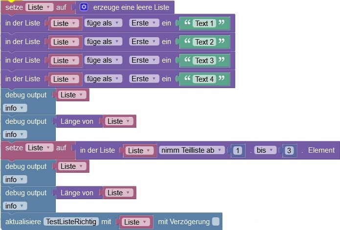

      Ich habe mir bei den Objekten eine Liste (array) erzeugt und testweise mit Daten beschrieben.
      Wenn das Programm läuft erscheint im Protokoll:
      script.js.Allgemein.Test: [ 'Text 4', 'Text 3', 'Text 2', 'Text 1' ]
      script.js.Allgemein.Test: 4
      script.js.Allgemein.Test: [ 'Text 4', 'Text 3', 'Text 2' ]
      script.js.Allgemein.Test: 3
      Jetzt wollte ich die Liste in VIS anzeigen, ähnlich einer Listbox in Windows.
      Ich habe viel im Internet gelesen und probiert, aber nichts klappt.
      Eine "basic Valuelist Text" zeigt nichts an.
      Eine "basic Valuelist Html" zeigt nichts an.
      Ein "basic String (unescaped)" zeigt "[ 'Text 4', 'Text 3', 'Text 2' ]" an
      Ein "basic Note" zeigt "[ 'Text 4', 'Text 3', 'Text 2' ]" an
      Eine "basic Table" mit "Kolumnanzahl=1" zeigt 3 mal "T" untereinander an
      usw.
      Was muss ich machen, damit eine Liste angezeigt wird, z.B.:
      Text 4
      Text 3
      Text 2

          ich habe jetzt einen String erzeugt, der enthält:
          Text 4<br>Text 3<br>Text 2
          und wenn ich den in einem "basic String (unescaped)" anzeige, erscheint:
          Text 4
          Text 3
          Text 2
          Danke,
          das hilft mir weiter.
