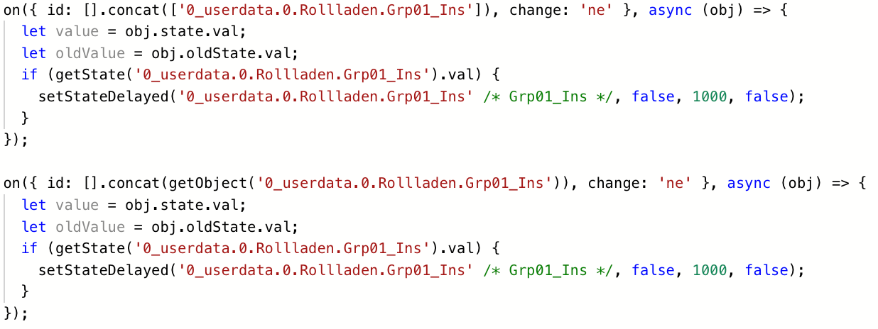

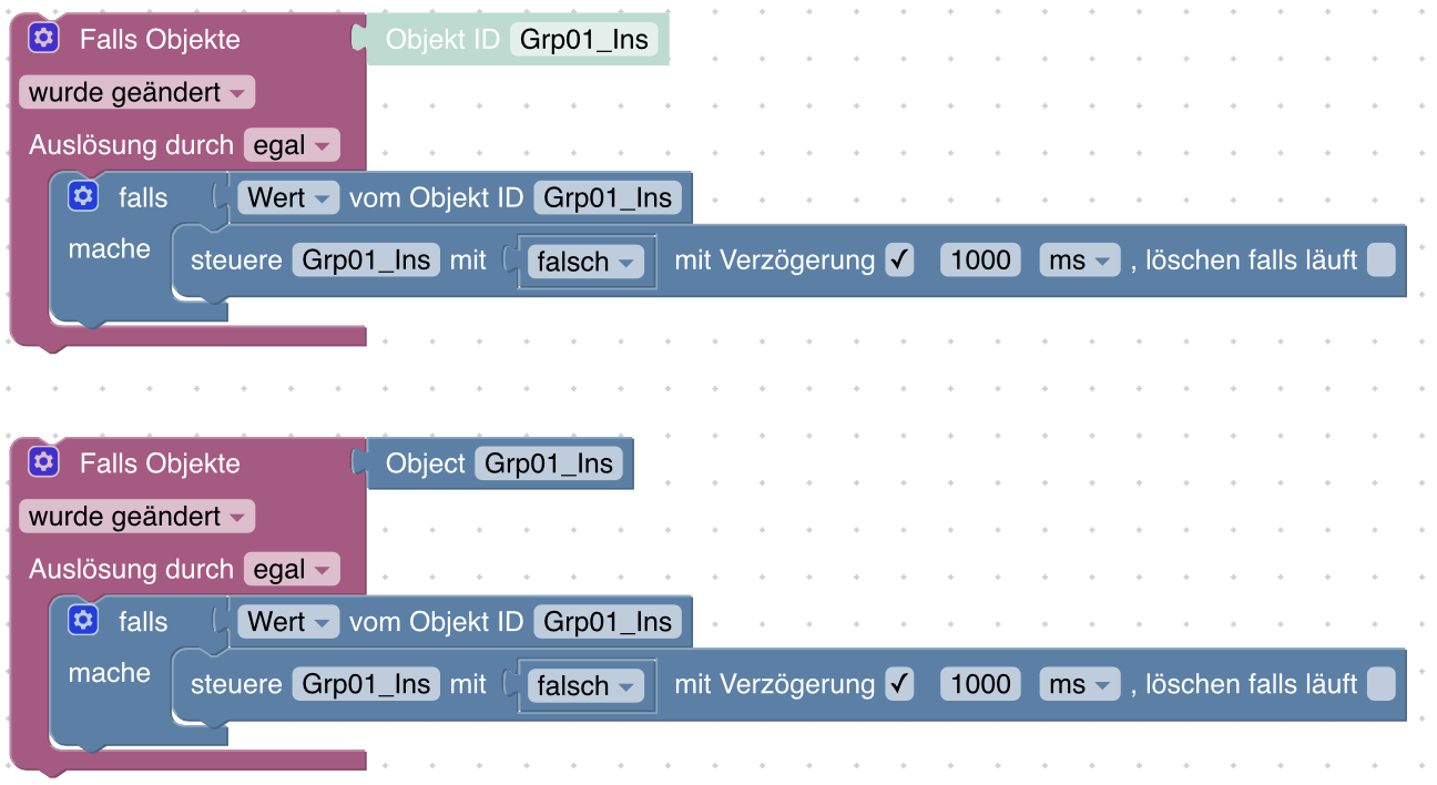

      Beim Versuch, in einem Skript auf Änderungen zu reagieren, probierte ich folgende Optionen aus.
      Die erste Version funktioniert wie gewünscht, die zweite liefert einen Fehler unsubscribe: invalid type of id - object
      Schaut man sich den JavaScript-Code an, wird sogar mir als Anfänger schnell klar, woran das liegt ..
      Im ersten Beispiel wird der Datenpunkt selbst im Objektbaum referenziert, im zweiten Beispiel wird dessen Wert (Inhalt) referenziert.
      Was ich nicht verstehe ..
      Eigentlich will ich doch einen Trigger, der die Änderung des Wertes in dem Datenpunkt registriert. Für mich wäre es logisch, wenn das erste Beispiel nicht (der Datenpunkt ändert sich doch gar nicht) und nur das zweite (bei dem sich der Wert/Inhalt ändert) das richtige Verhalten liefern würde.
      Irgendwie stehe ich nach wie vor auf Kriegsfuß mit der Implementierung von JavaScript bzw. Blockly.
      PS:
      Was ich glaube verstanden zu haben ..
      Im ersten Beispiel wird der String [].concat(..) als Parameter dem Trigger on übergeben. Im zweiten Beispiel wird der Inhalt getObject(..) des Datenpunktes übergeben. Referenziert der String [].concat(..) einen Datenpunkt, so liefert getObject(..) natürlich nur einen Wert (hier true/false), was natürlich zu einem Fehler führt.

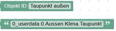

              @legro sagte in Verständnisproblem: Object versus ObjectID:
              Welchen Block gibt es unter System in Blockly, den man in diesem Trigger einsetzen kann?
              Der untere ist allerdings ein Text-Block, in dem die ID eingetragen wurde.

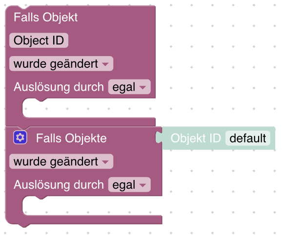

                  @legro sagte: erwarten die Adresse des Datenpunktes im Objektbaum als String.
                  Ja, wobei sich durch einen Klick auf "Object ID" bzw. "default" ein Selektionsfenster zur Auswahl des Datenpunktes öffnet. Blockly zeigt nach erfolgter Auswahl nicht die ID, sondern den Namen an.

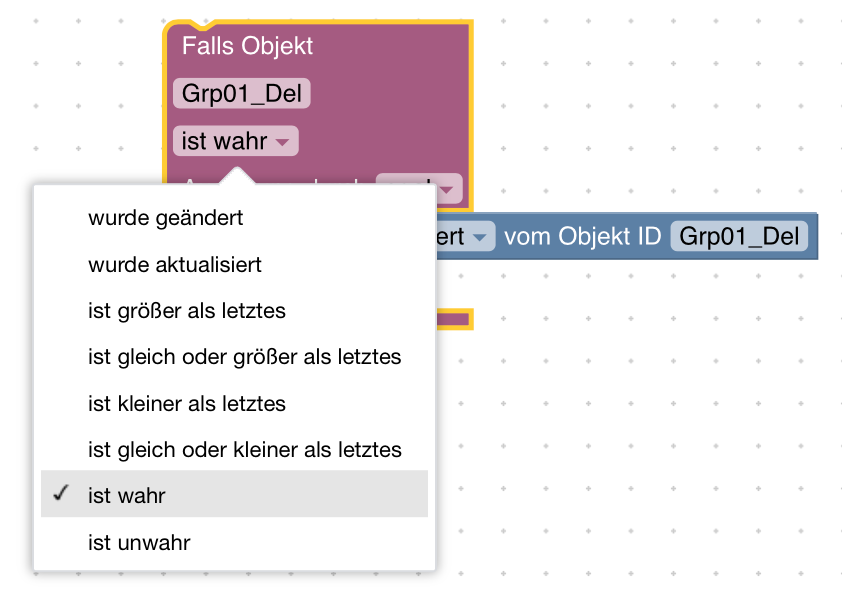

                    Statt Kritik an Blockly gibt's nun freudige Begeisterung. Diese beiden Trigger-Bausteine ermöglichen auf unterschiedlichste Kriterien zu testen, wie die nachfolgende Abbildung zeigt.
                    Tolle Sache, wenn man's mal verstanden hat. Aber Dank deiner Unterstützung konnte ich's im Detail (endlich) verstehen.
