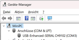

      ich habe mir den Sonoff ZBDongle-E und zwei Endgeräte gekauft (Philipps Hue Steckdose und Aqara Termperatursensor)
      Den Dongle hab ich in meinen MiniPC (mit ioBroker) gesteckt und bekomme folgenden Eintrag im Geräte-Manager:

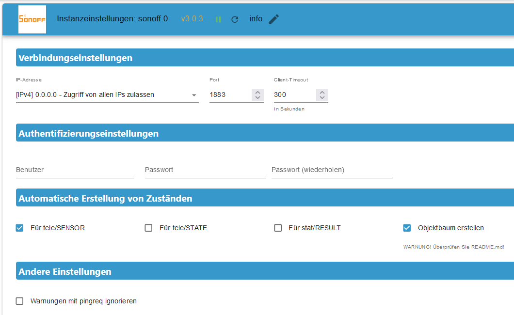

      Danach hab ich mal den Sonoff-Adapter in iobroker installiert. Das hat auch gut geklappt und der Adapter startet grün.
      Nun weiss ich nicht weiter. Es stellen sich mir folgende Fragen:
      1. Ist das überhaupt der richtige Adapter? (Habe auch den Zigbee Adapter in Forenbeiträgen gefunden)
      2. Muss ich was im Adapter konfigurieren?
      3. Wie kann ich die Geräte mit dem Sonoff-Adapter verbinden?

        1. Sonoff Adapter deinstallieren
        2. Zigbee Adapter installieren

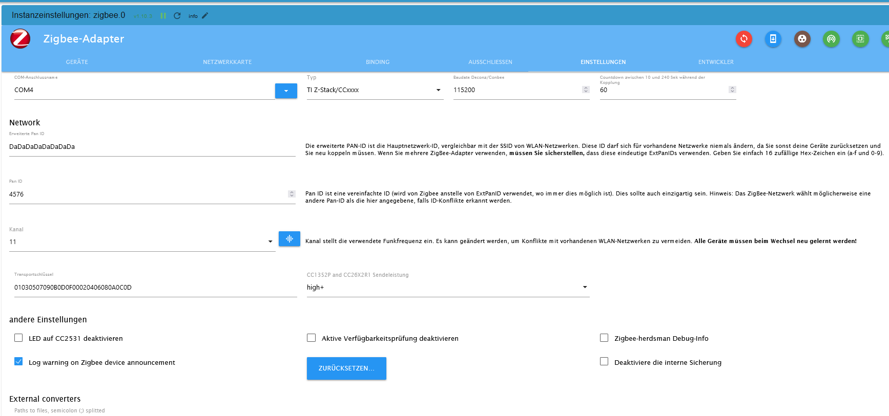

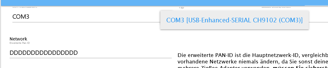

          Ok, hab ich gemacht. Dort hab ich auch erst mal den COM3 [USB-Enhanced-SERIAL CH9102 (COM3)] angegeben:
          Allerdings sagt er mir: Error: Starting zigbee-herdsman problem : "Opening COM3: Access denied". undefined
          Habe folgende Einstellungen im Adapter:

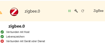

          Dieser ist Gelb:
            stefande @Delphinis last edited by
            @delphinis
            Das Dongle E hat keinen TI Chipsatz sondern einen Silicon Labs.
            Du musst den Typ ändern.

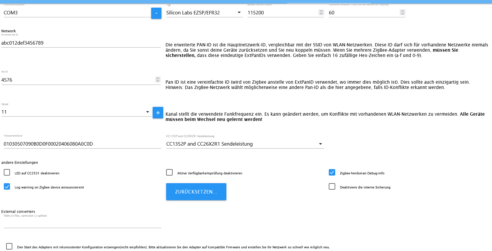

                Ok, hab den Typ auf Silicon Labs EZSP/EFR32 geändert

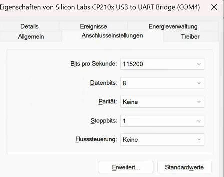

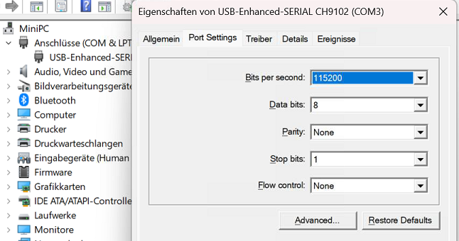

                Zusäztlich hab ich gesehen, dass im Zigbee-Adapter eine Baudrate von 115200 ist und im Geräte-Manager aber nur 9600. Hab jetzt im Win-Geräte-Adapter die Baudrate auch auf 115200 gestellt. Sind die restlichen Einstellungen ok?
                Leider bleibt der Adapter immer noch gelb. Hier nochmal die Einstellungen:
                Hab jetzt folgende Fehlermeldung:
                "Error: Starting zigbee-herdsman problem : "startup failed - configuration-adapter mismatch - see logs above for more information". undefined"
                Sehe aber nirgends die "logs above"...
                Thomas Braun D Asgothian 3 Replies Last reply Reply Quote 0

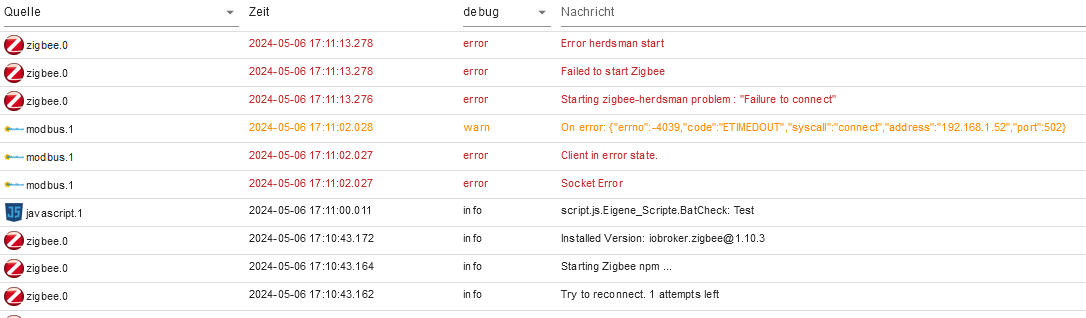

                          Hier noch das Log, falls jemand damit etwas anfangen kann....
                            Delphinis @Delphinis last edited by
                            Mir ist jetzt noch aufgefallen, dass wenn ich den Zigbee starten will, der modbus.1 nicht mehr läuft!
                            Was hat denn das für einen Zusammenhang?
                            Schalte ich den Zigbee aus (Pausezeichen in der zu startenden Instanz) dann läuft Modbus.1 plötzlich wieder?!

                              Setz mal den Haken bei den Start des Adapters mit inkonsistenter Konfiguration erzwingen.

                                Der Haken mit inkonsistenter Konfiguration erzwingen hab ich natürlich auch schon ausprobiert der hat aber keinen Einfluss. Ich hab nun einen TI bestellt. Ich hoffe es ist diesmal einer, denn derjenige den ich bekam wurde falsch geliefert, oder falsch angepriesen. Ich wollte immer einen mit dem TI Chip..
