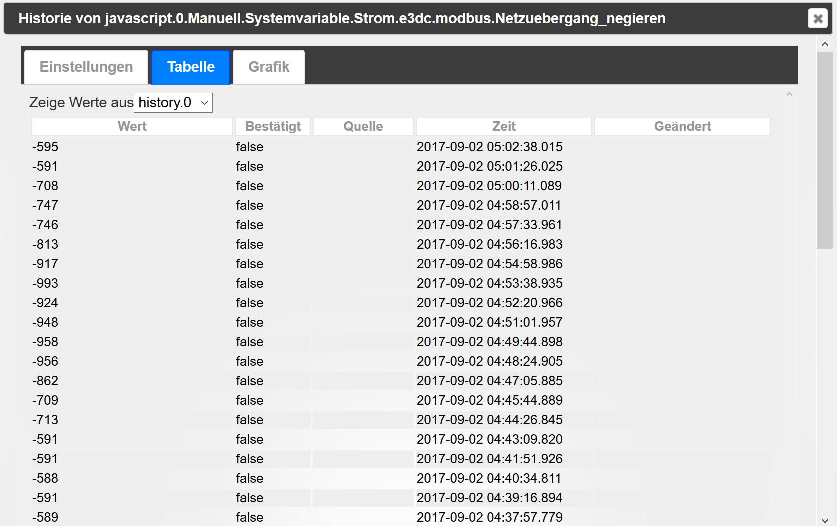

      Hi, ich hab immer wieder das Problem das History einen bestimmten Datenpunkt nicht mehr weiter aufzeichnet. Irgendwann wird dann wieder weiter aufgezeichnet

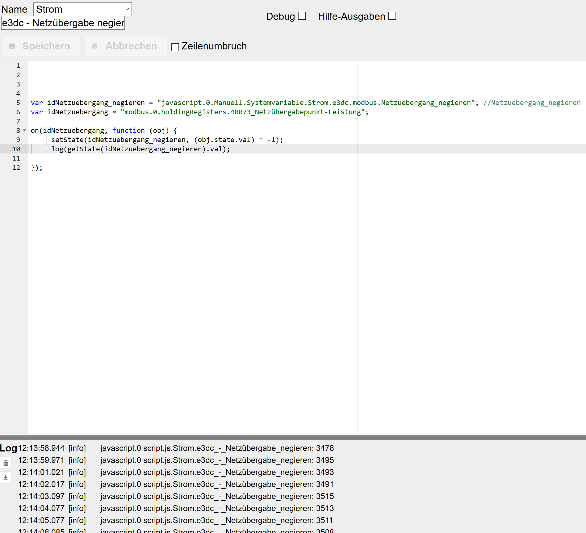

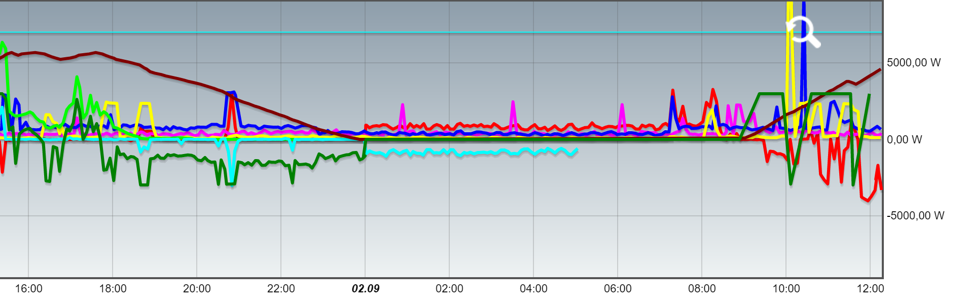

      Der Datenpunkt wird durch ein Script gefüllt. Am beispiel könnt Ihr sehen das er heute um 05:02 aufgehört hat aufzuzeichnen
      Ist die hellblaue Linie die auf einmal aufhört
      Hoffe Ihr habe eine Idee

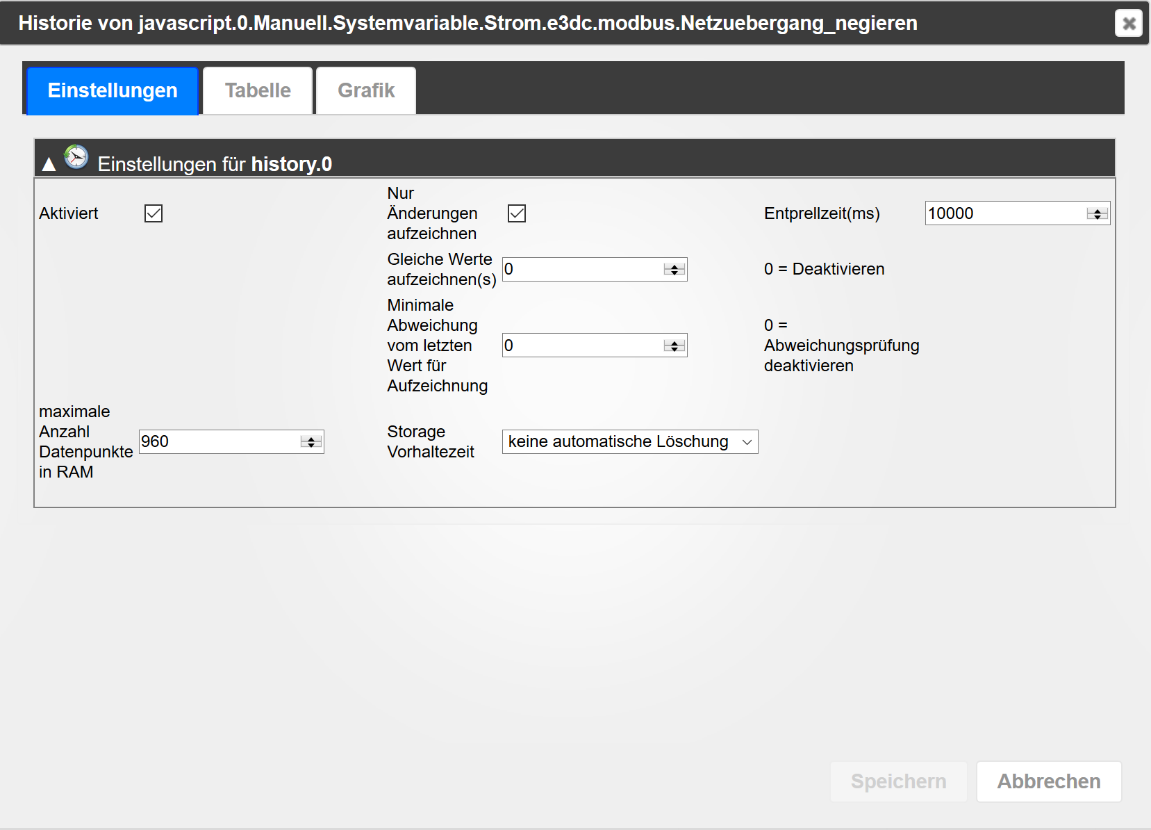

        Wie oft kommen die Daten?
        du hast eine Entprellzeit von 10000msec eingegeben. Wenn die Daten schneller als alle 10 Sekunden kommen, wird das nichts mit dem aufzeichnen.

            Ich habe alle Werte auf Default gelassen, mit Ausnahme der Löschzeit.
            Daten kommen halt bei jeder Änderung, in der Ansicht aus dem Script zu sehen, zu dem Zeitpunkt jede Sekunde.

            Das mit der Entprellzeit verstehe ich nicht so ganz, da ich diesen Wert auch noch nicht irgendwo geändert habe und alle Werte kamen.
            Dachte es wird Wert 1 genommen, Werte 2-9 werden übersprungen (bei 1 Sekündiger Aktualisierung), Wert 10 wird wieder genommen.

              Habe die Entprellzeit auf 500ms geändert. Daten kommen.
                Dachte es wird Wert 1 genommen, Werte 2-9 werden übersprungen (bei 1 Sekündiger Aktualisierung), Wert 10 wird wieder genommen. `
                Bei dem Thema geht es darum das nur "stabile" Werte geloggt werden. Entprellung ist an sich interessant bei mechanischen Schaltern weil die nicht immer einen sofortigen Zustandswechsel haben sondern teilweise erstmal "rumeiern".
                Daher wird eine Änderung erst dann geloggt wenn sie sich in der angegebenen zeit nicht mehr geändert hat … wenn Sie sich aber immer ändert dann wird halt immer weiter aufs stabilisieren gewartet
