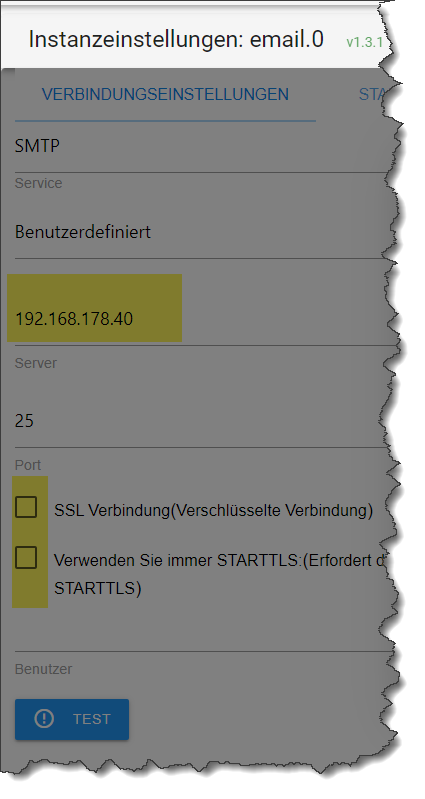

                Also:
                mit folgenden Adapter-Einstellungen:
                Funktioniert bei mir ohne Probleme:
                Zielsystem ist ein Exchange-Server.
                @Timmss hast du mal eine Hilfe-Seite deines Internetanbieters wo er beschreibt wie man sein Mailprogramm einrichten soll?

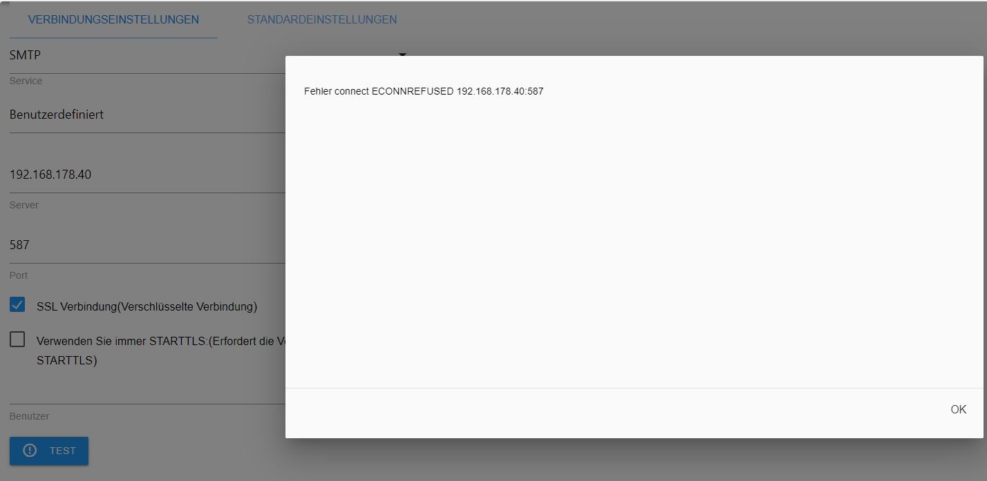

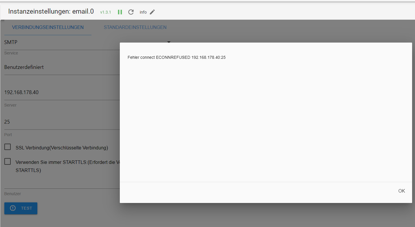

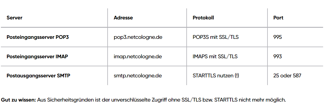

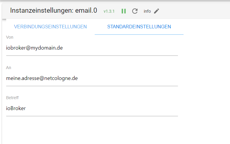

                    ich versuche gerade auch, den Mail Adapter zum laufen zu bekommen, leider noch mit mäßigem Erfolg:
                    Was muss denn in dem Reiter "Standardeinstellungen" stehen?

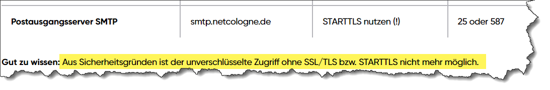

                    Mein Provider gibt das vor:
                    • Codierknecht

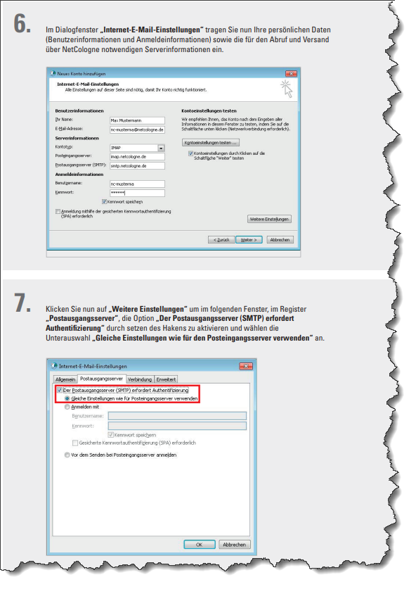

                      Anmeldedaten sind - wie kaum anders zu erwarten - offenbar durchaus nötig, wenn diese Anleitung noch aktuell ist:
                      O 1 Reply Last reply Reply Quote 2

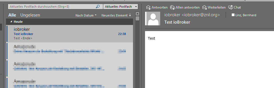

                      • O
                        opöl @Codierknecht last edited by
                        @codierknecht ,

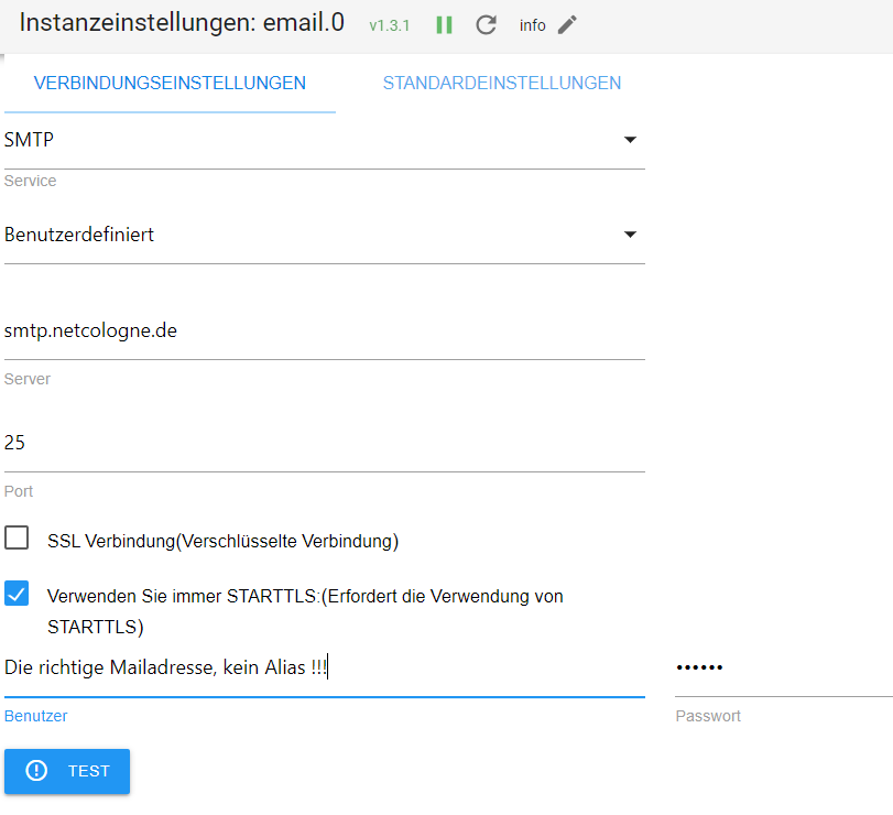

                        die Kombinationen hatte ich so ziemlich alle durch, habe sie aber nicht alle abfotografiert.
                        Die Lösung war letztendlich, dass man offensichtlich bei Netcologne die offizielle Mailadresse und nicht einen Alias eintragen muss.
                        Also für die Nachwelt: Für Netcologne bitte diese Einstellungen verwenden, dann klappt es:
                        Was mir noch nicht wirklich klar ist:
                        Warum muss sich der Absender (hier iobroker) mit dem Account des Empfängers beim Mailserver authentifizieren? Das machen doch die Hacker auch nicht, wenn sie aus Russland Spam Mails verschicken???

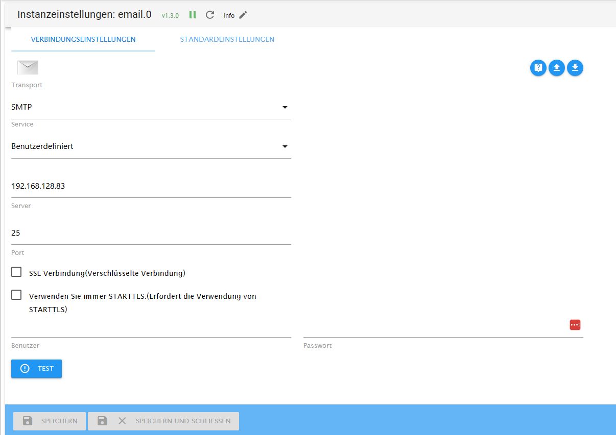

                                          • Marc Berg
                                            Marc Berg Most Active @ple last edited by
                                            @ple sagte in Mail Adapter ohne Anmeldedaten:
                                            Na dann erstelle ich morgen mal eins. Ich hoffe der Adapter wird noch betreut.
                                            Wenn ein Mailserver so konfiguriert ist, dass keine Authentifizierung notwendig ist, kann man in der Regel einfach irgendeine User/Passwort Kombi mitgeben. Ich verstehe gerade nicht, warum dafür ein Feature Request notwendig sein sollte.
