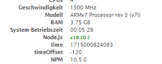

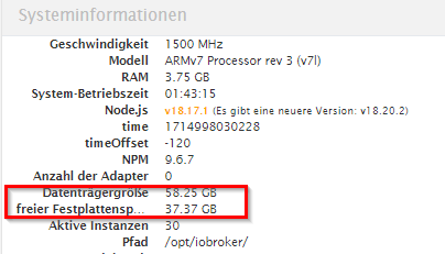

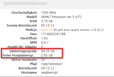

      ich wollte heute mein Node version updaten, leider bekomme ich nun die Meldung das ich nicht genügend Freien Speicher habe.
      Nur leider finde ich keine Daten die ich so einfach über WINCSP löschen könnte.
      Habt ihr ein TIP welche Daten ich Kontrollieren löschen könnte.....?
      Ich kann mir grade echt nicht erklären wer mir hier meinen Speicher geschluckt hat...
      Ist vielleicht auch der Grund warum ich beim Starten der Iobroker Admin Seite Time Out bekomme und hier schon auf 2 min Wartezeit hoch gegangen bin.

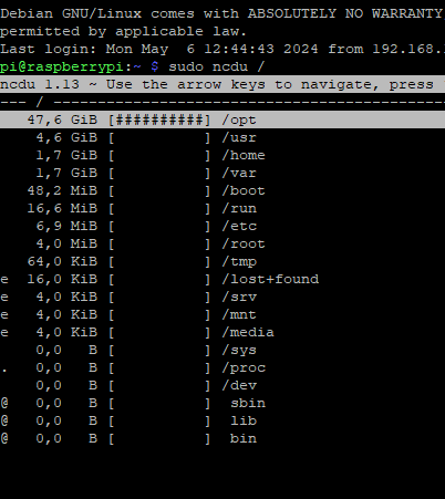

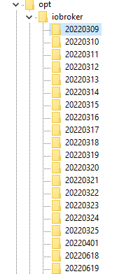

          @thomas-braun ncdu abe ich drauf.
          47 gig liegen im Verzeichnis opt.
          Da gibt es viele Ordner scheinbar von 2022, allerdings sehe ich keinen Inhalt...
