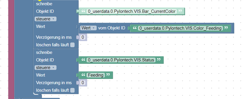

                    Dieser Datenpunkt wird per Skript gesetzt:
                    Das ist ein Ausschnitt aus einem Skript welches sich die Werte vom Akku holt.
                    Die Farbwerte die ich schreibe werden ebenfalls in Datenpunkten definiert:
