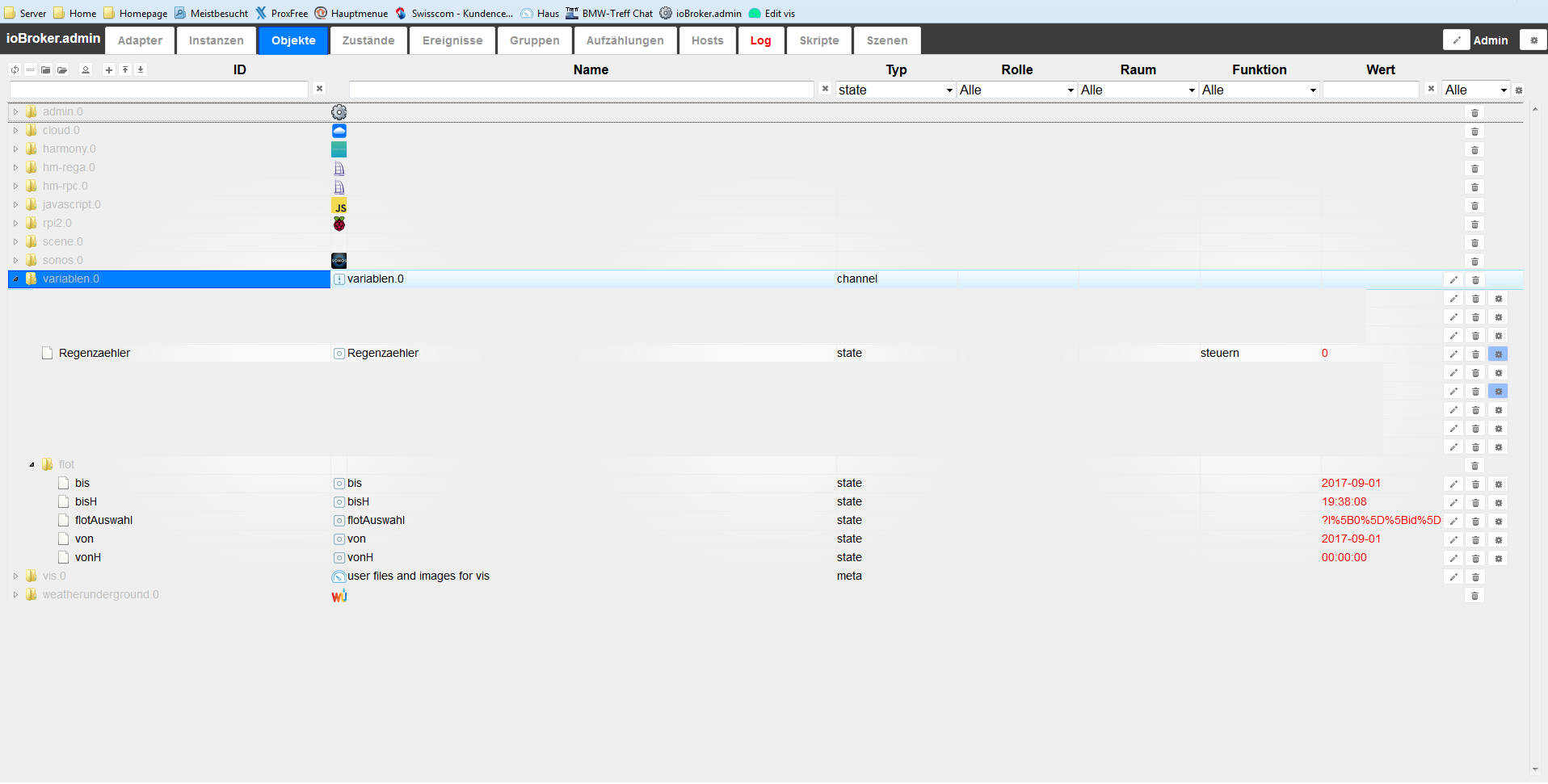

      Ich möchte die total Regenmenge ermitteln, die von Zeitpunkt x bis y ergeben hat.
      Die Regenmenge wird in der Variablen "variablen.0.Regenzaehler" gemessen, die in sql.0 gespeichert wird
      für den Zeitraum würde ich die Variablen wo ich für meinen Dymamischen Float gebrauche verwenden
      von:
      variablen.0.flot.von // Datum
      variablen.0.flot.vonH // Zeit
      bis:
      variablen.0.flot.bis // Datum
      variablen.0.flot.bisH // Zeit
      Kann mir jemand helfen?
