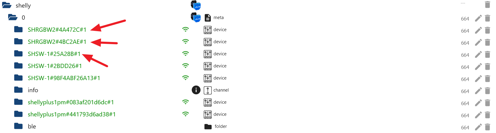

      Hallo Zusammen,
      kann man die Geräte so nicht mehr direkt in Objekten beschriften?
      Wenn ich ganz rechts auf den Stift gehe kann ich einen Namen vergeben...dieser wird aber nicht in den Objekten (rote Pfeile) angezeigt sondern nur wenn ich zb in Scripte was auswählen will 😞
      Also geht das nicht mehr direkt in den Objekten?

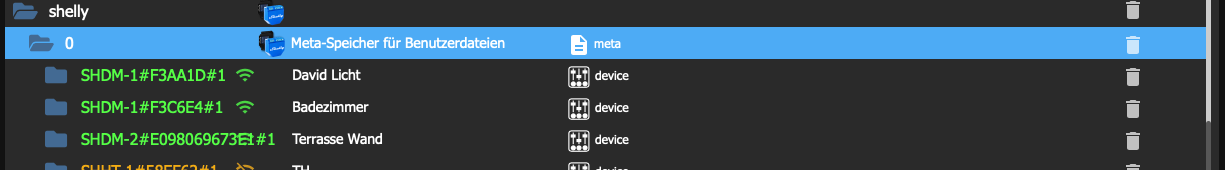

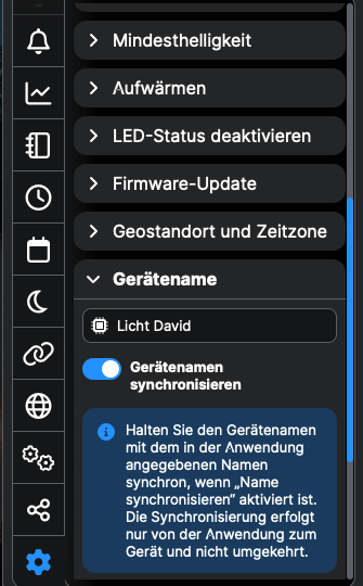

              • pajda
                pajda @Kusselin last edited by
                @kusselin
                Bei shelly unter Einstellungen so einstellen wie im zweitem Bild

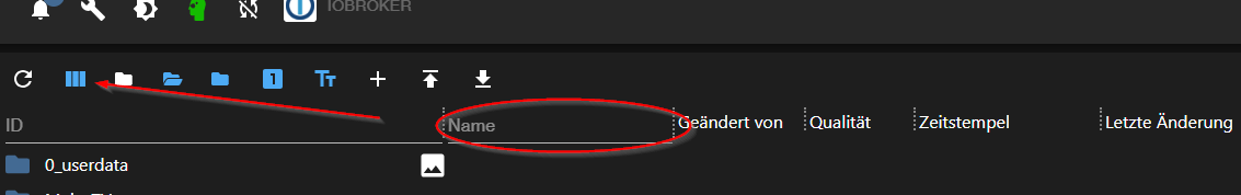

                • crunchip
                  crunchip Forum Testing Most Active @Kusselin last edited by crunchip
                  @kusselin sagte in Beschriftung der Geräte in Objekten:

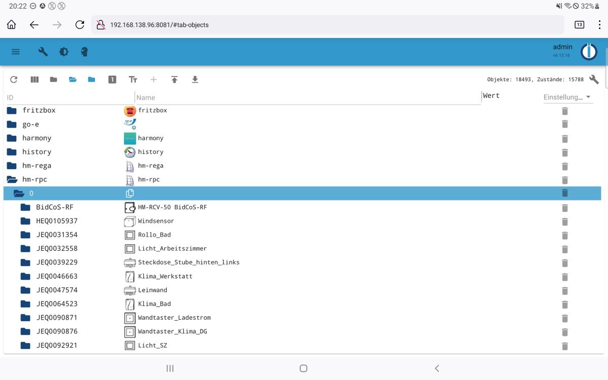

                  doch, rechts daneben in der Spalte Namen, in deinem screen fehlt die Spalte
                  wie meinst du das?
                  die Auflösung ist abhänging der angezeigten Spalten
                  ggf anpassen

                    • Kusselin
                      Kusselin @crunchip last edited by
                      @crunchip sagte in Beschriftung der Geräte in Objekten:
                      wie meinst du das?
                      ggf anpassen

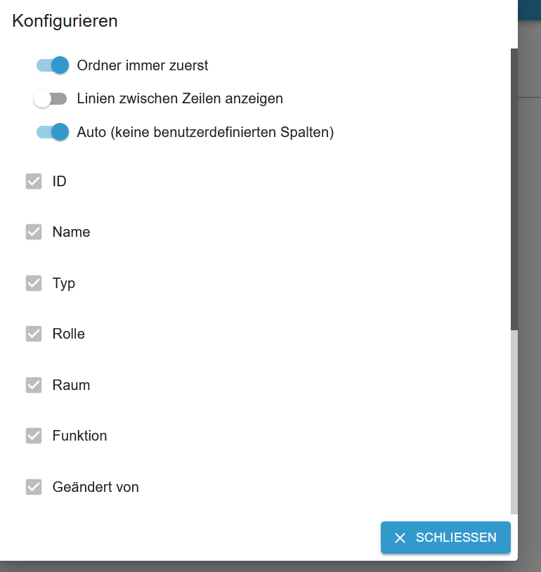

                      wenn ich die III drücke kommt das Bild....komme aber nicht drauf was ich da einstellen muss? Name ist an ...muss ich ggfls die anderen schliessen? Sind da zuviele an?
                      • Kusselin
                        Kusselin @Homoran last edited by
                        @homoran sagte in Beschriftung der Geräte in Objekten:
                        wie meinst du das?
                        weil er wahrscheinlich eine zu niedrige Auflösung hat.
                        sorry Homoran, wie/wo stelle ich die Auflösung ein?
                          Homoran Global Moderator Administrators @Kusselin last edited by Homoran
                          in der Grafikkarte wenn der Bildschirm es hergibt.
                          Selbst am Tablet habe ich die Spalte Name
                          Allerdings nur im Querformat
                          • Kusselin
                            Männer, hab´s hinbekommen.....zuviele Spalten...benutzerdefiniert udn gut is...jetzt sehe ich die namensspalte
                            danke Euch mal wieder allen TOP
                            • crunchip
                              @kusselin ggf auch die Spaltenbreite verschieben/anpassen über die gestrichelten Punkte

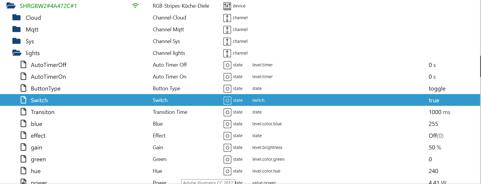

                                Männer, ich bins nochmal.....habe meine Shellys ja jetzt neu angemeldet und eingerichtet.....in dem Shelly adapter unter objekten ist auch der besagte shelly rgbw2 mit drinn....ich habe einen Script das auch immer gefunzt hat...seit ich die Beschriftung wie hier angegeben gemacht habe funzt der Script nicht mehr 😞
                                war immer so das wenn man um 23-5 uhr die küche betreten hat das led stripe anging...jetzt nimmer 😞
                                was auch komisch ist....über die shelly App die blaue kann ich die Stripes an udn ausschalten...über die Objekte -> lights -> switch true/false geht nix 😞 (siehe Screens)
                                wisst ihr eventuell über die Ferne was das Prob ist?
                                Wenn ich der App den RGB Stripe einschalte dann wird der Switch State in den Opjekten nicht mehr aktualisiert......
                                nochmal löschen udn neu zuordnen?
                                • crunchip
                                  Das eine hat aber nichts mit dem anderen zu tun, Beschriftung bezieht sich nur auf einen individuellen Namen, nicht auf die ID
                                  Kusselin 1 Reply Last reply Reply Quote 0
                                  • Kusselin
                                    O.K. danke Dir crunchip...ich bin nochmal ins script rein udn habe nochmal ne Zuordnung gemacht...jetzt gings....und der Datensatz "switch" wurde übernommen.
