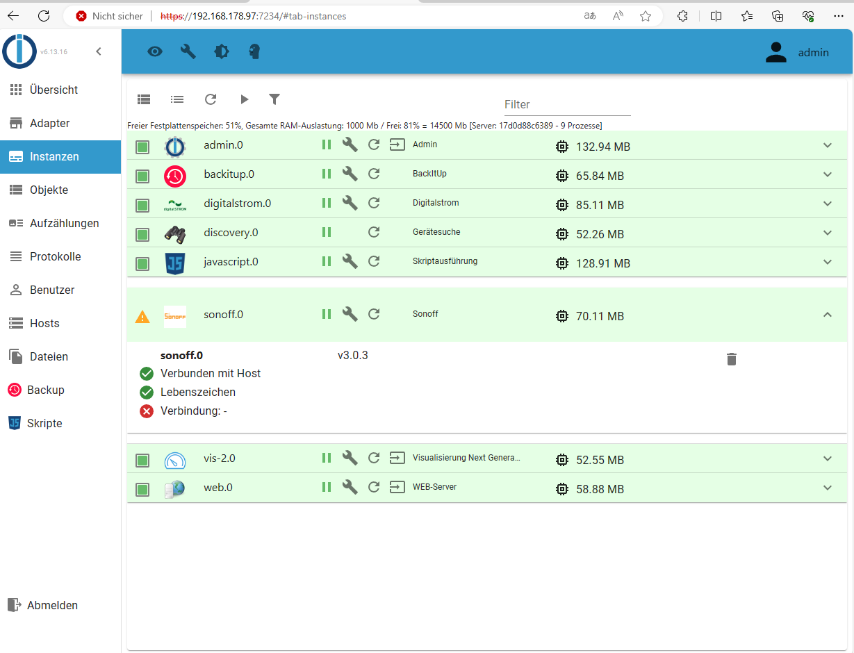

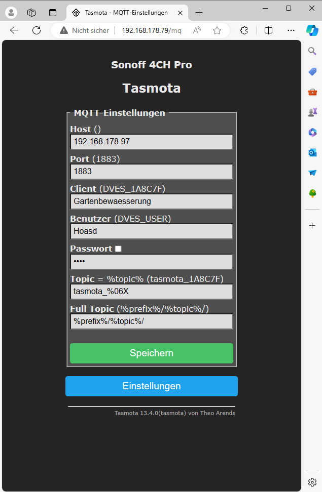

      Hallo zusammen, ich habe den iObroker neuerdings auf einem Synology NAS laufen (vorher auf einem RasperryPi).
      Leider bleibt die Instanz von Sonoff nach der Installation auf gelb. Ich kann mir leider nicht erklären warum!
      Ich habe einen "Sonoff 4CH Pro" auf den ich Tasmota geflasht habe.

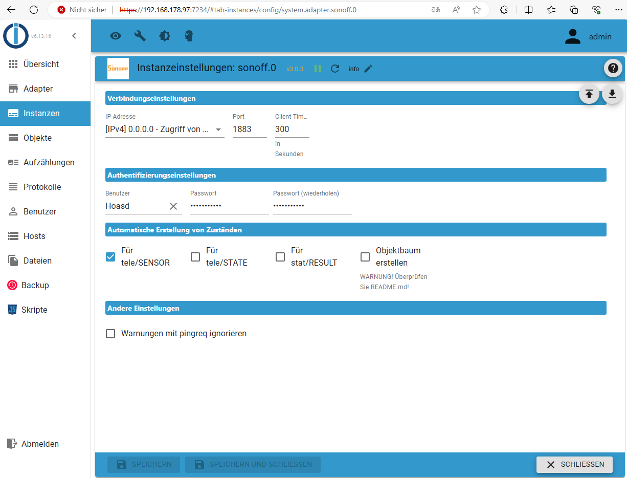

      Hier meine Einstellungen:

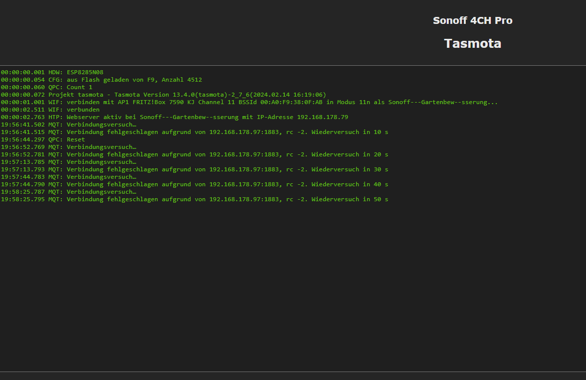

      In der Tasmota-Konsole bekomme ich folgende Informationen angezeigt:

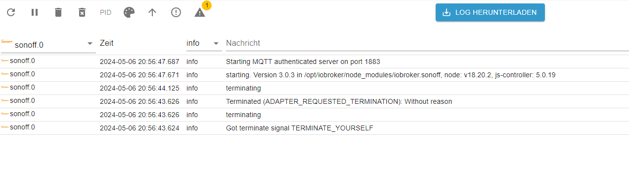

      Und im ioBroker Log stehen folgende Informationen.

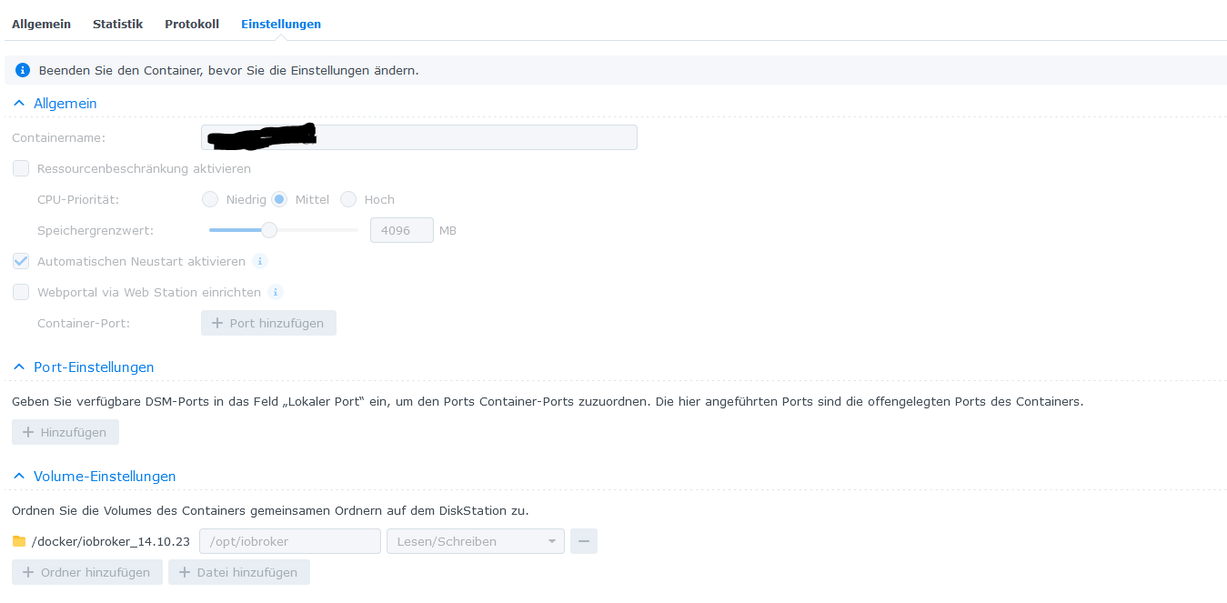

        Synology = Docker. Daher tippe ich mal auf Probleme beim Durchreichen der Ports.

          2024-05-06 20:56:43.621 - info: host.17d0d88c6389 stopInstance system.adapter.sonoff.0 (force=false, process=true)
          2024-05-06 20:56:43.624 - info: sonoff.0 (13380) Got terminate signal TERMINATE_YOURSELF
          2024-05-06 20:56:43.626 - info: sonoff.0 (13380) terminating
          2024-05-06 20:56:43.626 - info: sonoff.0 (13380) Terminated (ADAPTER_REQUESTED_TERMINATION): Without reason
          2024-05-06 20:56:43.663 - info: host.17d0d88c6389 stopInstance system.adapter.sonoff.0 send kill signal
          2024-05-06 20:56:44.125 - info: sonoff.0 (13380) terminating
          2024-05-06 20:56:44.163 - info: host.17d0d88c6389 instance system.adapter.sonoff.0 terminated with code 11 (ADAPTER_REQUESTED_TERMINATION)
          2024-05-06 20:56:46.696 - info: host.17d0d88c6389 instance system.adapter.sonoff.0 started with pid 23845
          2024-05-06 20:56:47.671 - info: sonoff.0 (23845) starting. Version 3.0.3 in /opt/iobroker/node_modules/iobroker.sonoff, node: v18.20.2, js-controller: 5.0.19
          2024-05-06 20:56:47.687 - info: sonoff.0 (23845) Starting MQTT authenticated server on port 1883

              Wie kann ich das "Durchreichen der Ports"-Problem überprüfen?
              Was kann ich dagegen machen?
              Docker gibt es ja nicht mehr, habe den "Container Manager" benutzt.

                  @hoasd Container manager ist Docker. Hat Synology nur so benannt, ist aber im Hintergrund das Gleiche.
                  Je nachdem, ob Du für das Container-Netzwerk Host, macvlan oder bridge gewählt hast, musst Du eventuell eben jeden Port, unter dem iobroker erreichbar sein soll, von außen zugänglich machen, also in den Container mappen. Für 8081 hast Du das ja anscheinend gemacht, sonst könntest Du iobroker ja nicht aufrufen. das musst Du für den Port, den Dein Sonoff-Adapter verwendet eben auch tun. Und halt auf den Tasmota-Geräten die neue IP und den entsprechenden Port eintragen.
                  Wie man das aber bei Dock/Container manager in Verbindung mit iobroker genau eintragen muss, kann ich Dir nicht sagen. Ich verwende zwar auch den Container manager für einige Docker container, aber für iobroker nicht, das wäre mir zu kompliziert, sorry.
                  Ach ja, das musst Du dann wohl grundsätzlich für jeden Port machen, der von außen in iobroker erreichbar sein soll. Also auch bei Adaptern wie Shelly, Vis, Homematic, wasauchimmer.

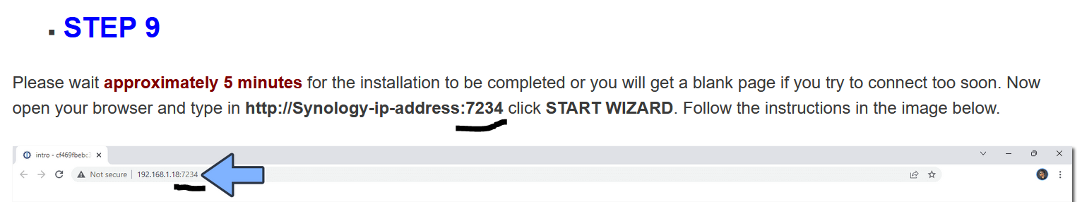

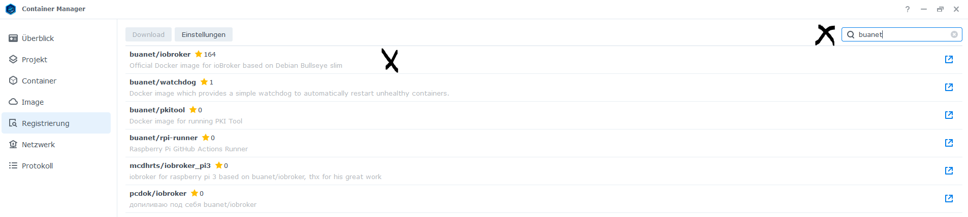

                                @haselchen Ich hatte mich an die Anleitung gehalten (Step 5):
                                https://mariushosting.com/how-to-install-iobroker-on-your-synology-nas/
                                Danke für die Hilfe, probiere ich aus.
                                • haselchen
                                  haselchen Most Active @Hoasd last edited by haselchen
                                  @hoasd
                                  Alleine das hier ist schon Mumpitz (Standard Port ist 8081)
                                  Selten so ne komplizierte Container Installation gesehen.

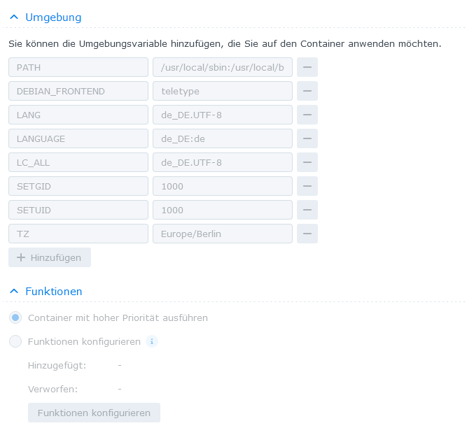

                                    Muss ich bei der Ausführung des Image / bei den Einstellungen für den Container irgend etwas beachten außer Netzwerk: host?
                                    Webportal für Web Station?
                                    Porteinstellungen? Hier direkt den Port für den Sonoff (Mqtt) eintragen? Oder erübrigt sich das komplett durch die Host Nummer?
                                    • haselchen

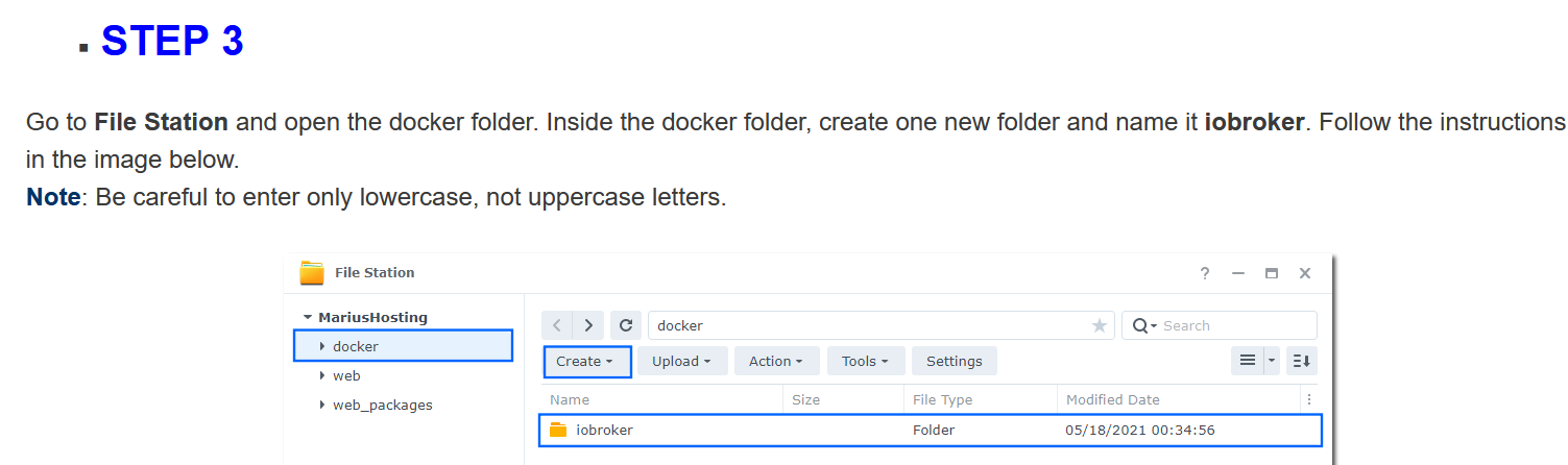

                                      @hoasd
                                      Da meine Einstellungen schon ewig her sind...
                                      Du solltest auf jeden Fall im File Manager einen Ordner anlegen. Da darfste den Ausführungen mal folgen 😉
                                      In den Container Einstellungen musste den Ordner dann angeben.
                                      Wenn du das so übernimmst sollte alles laufen.
                                      Wie gesagt , wichtig ist der Ordner zum Mounten.

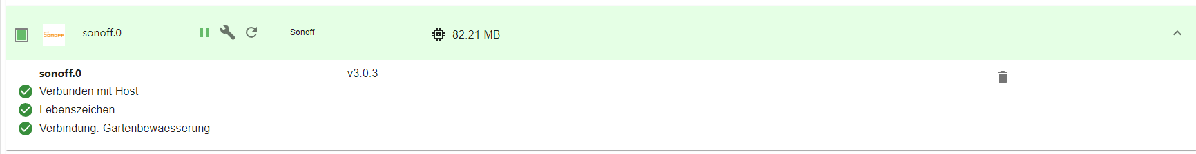

                                        Hoasd @haselchen last edited by
                                        @haselchen Großartig, es hat geklappt!!!
                                        Vielen Dank
