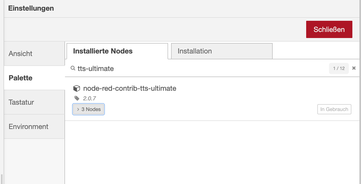

      • in node-red über den Palettenmanager das Modul node-red-contrib-tts-ultimate
      Das war's eigentlich schon.

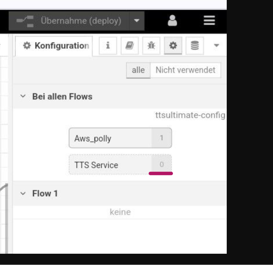

      Im Paletten-Manager diese Paket installieren:

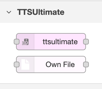

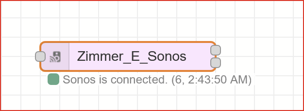

      Danach sieht man links folgende neuen nodes:

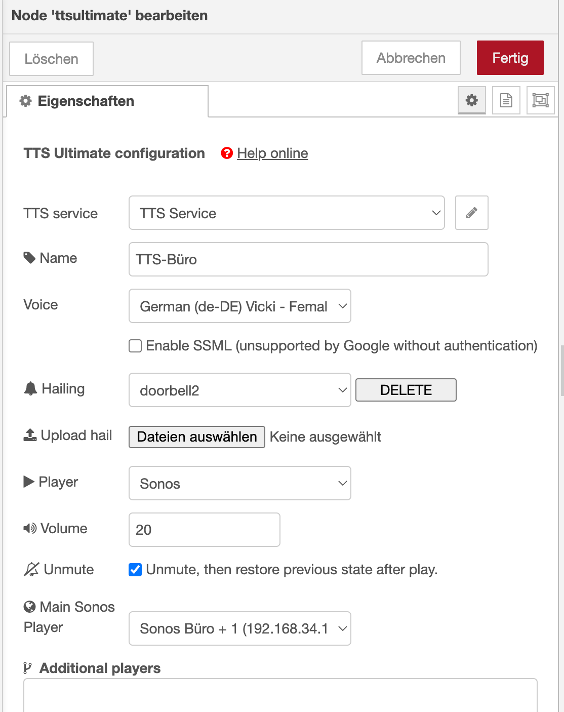

      ttsultimate in den Flow ziehen und mit Doppelklick konfigurieren.

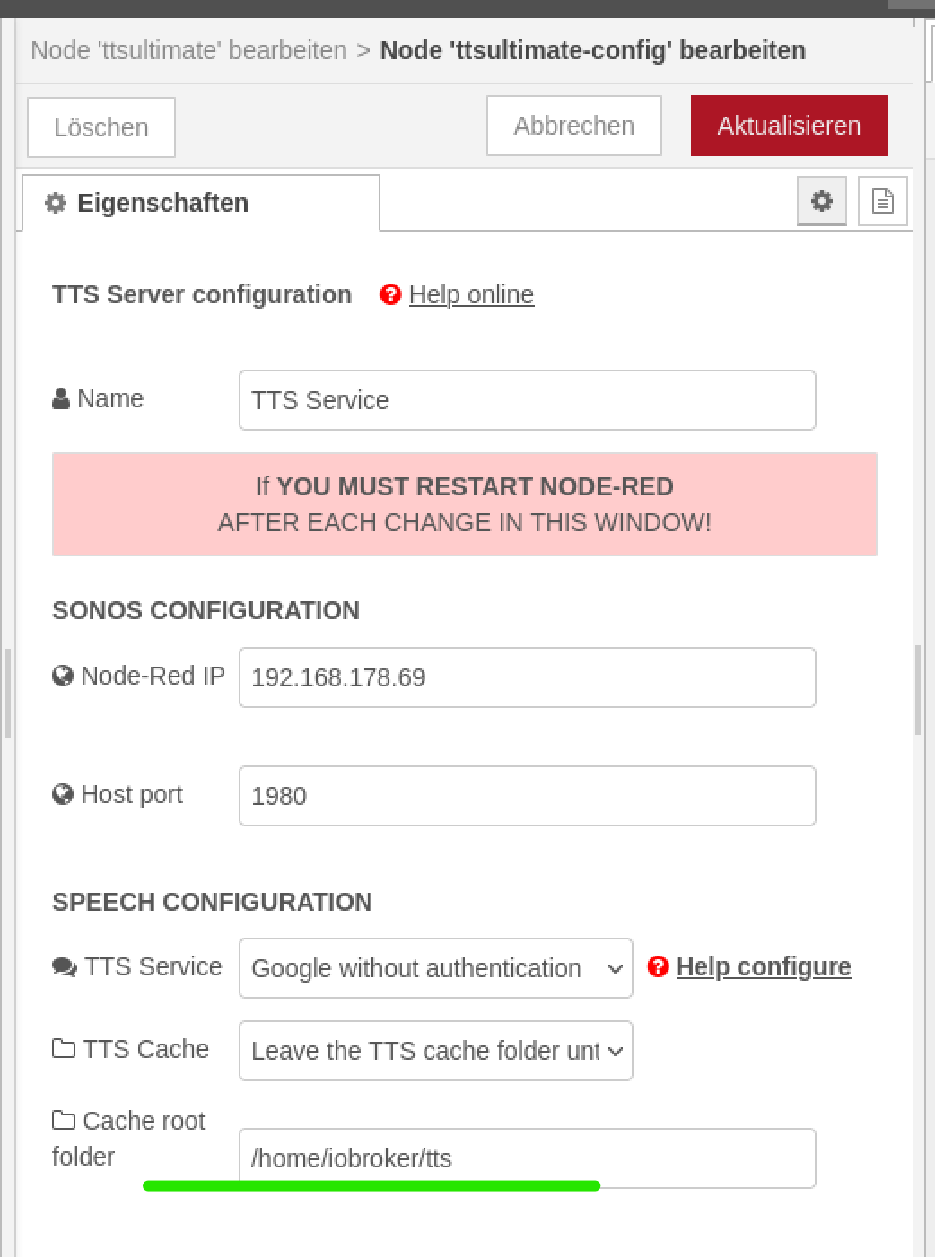

      Hier kann man neben der Sprachdienstauswahl auch einfach MP3-Files (Damit haben ja hier auch eine Menge Leute Probleme mit dem Sayit-Adapter) uploaden.

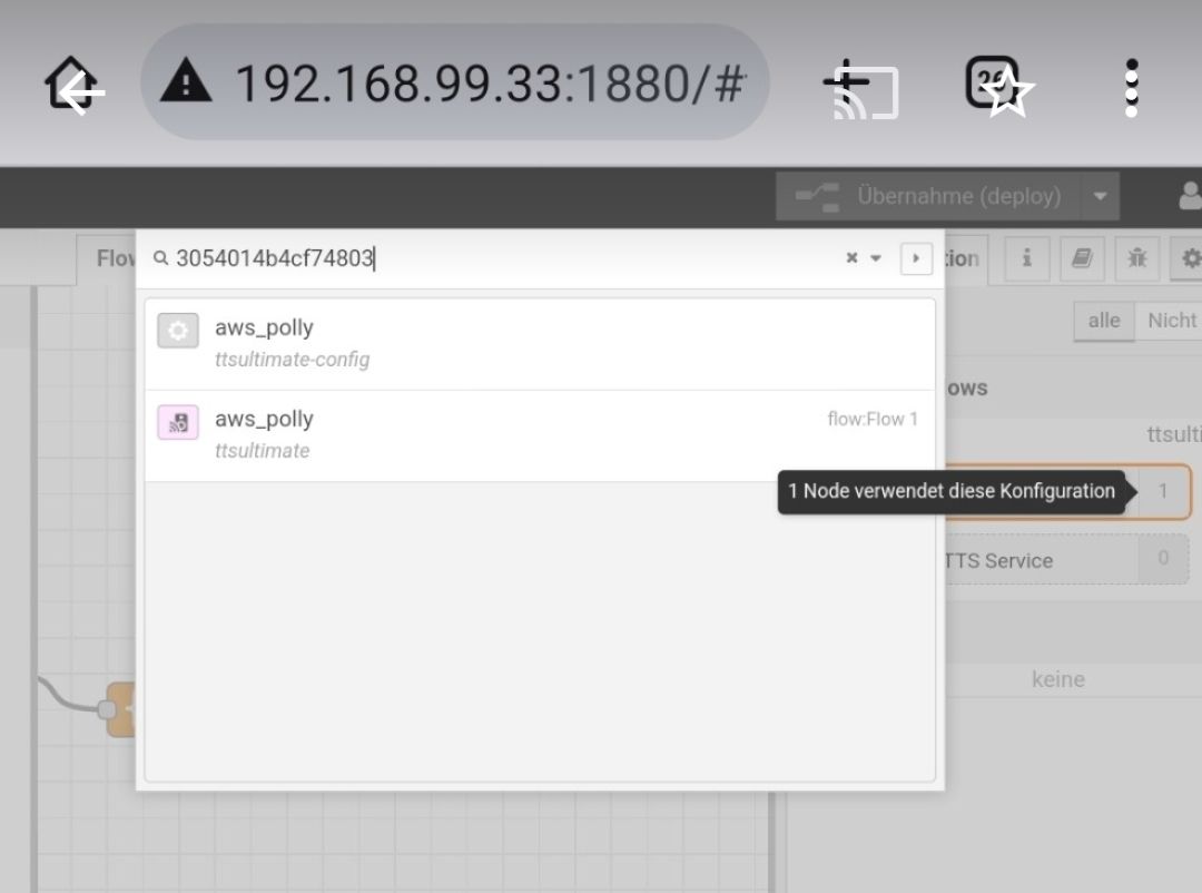

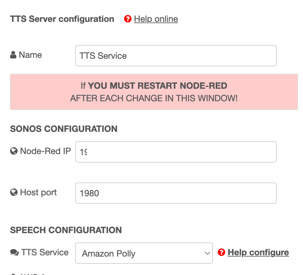

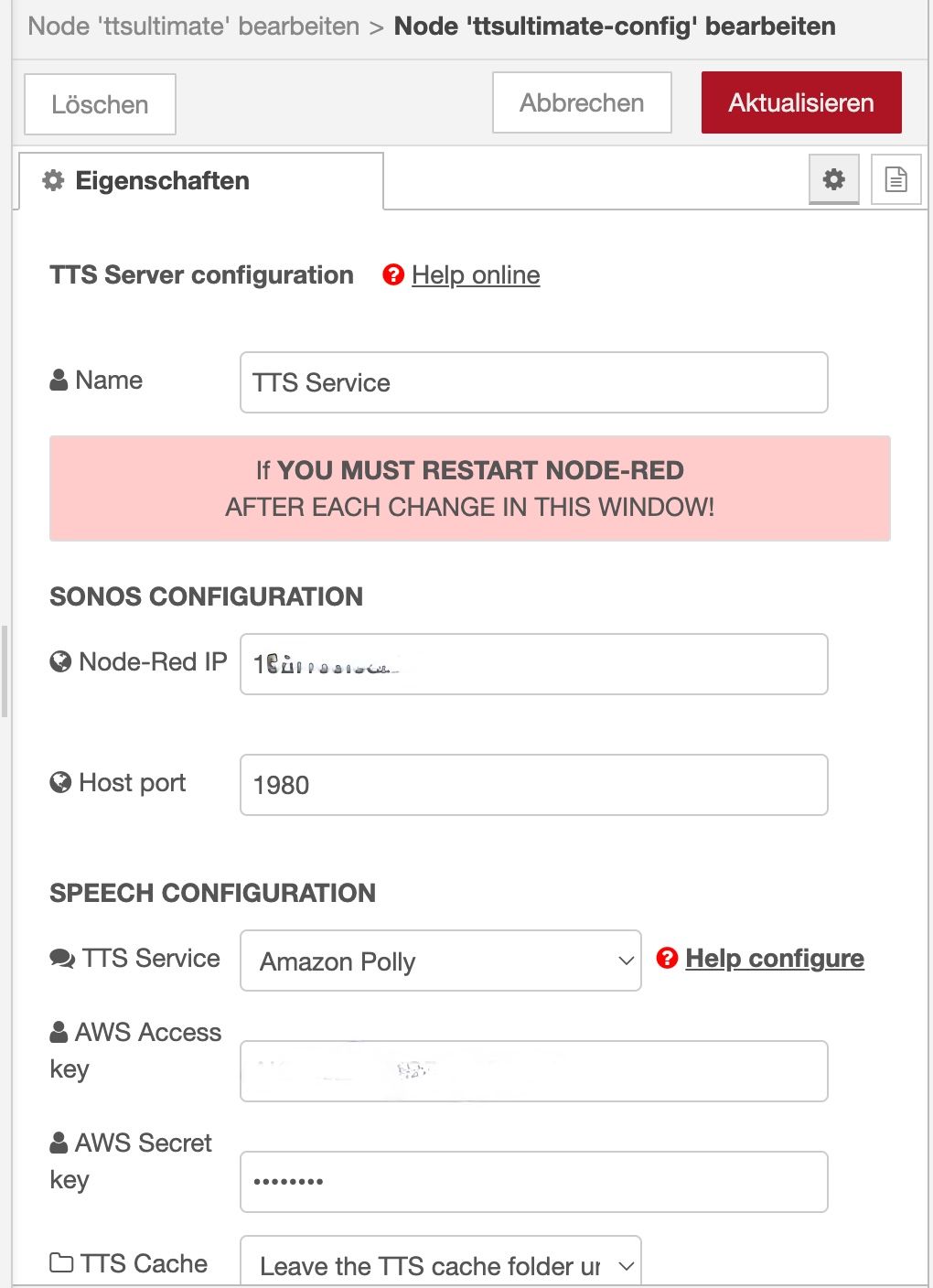

      Über den Bleistift oben kommt man in das Menü zur Sprachdienst-Konfig:
      Dort dann z.B. die Credentials von Polly eintragen und wieder schließen:

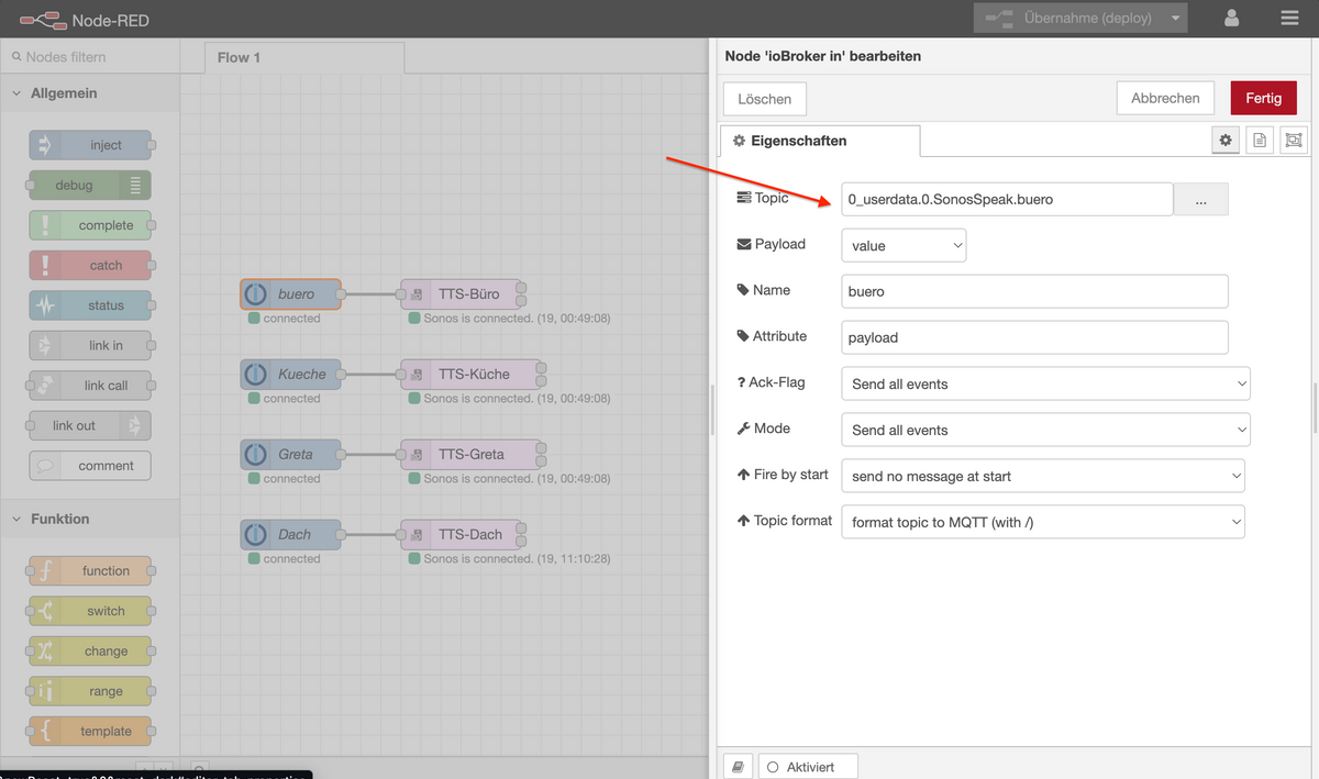

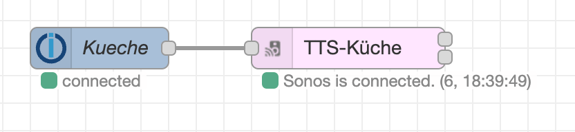

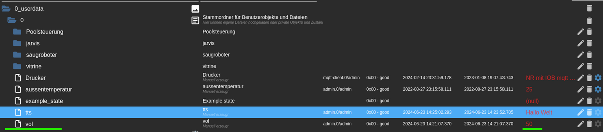

      Dann habe ich mir noch im User-Bereich von ioBroker so viele Text-Datenpunkte angelegt, wie ich Sonos-Geräte habe und diese in die TTS-Nodes in gleicher Anzahl reinlaufen lassen.
      Jetzt habe ich für jeden Sonos-Lautsprecher einen Text-Datenpunkt. Das sieht dann so aus:
      Wenn ich diesen beschreibe, dann kommt eine Sprachnachricht auf dem jeweiligen Sonos-Lautsprecher, ohne mehrere Sayit-Adapter installieren zu müssen und vor allem:
      Es läuft, ohne Murren und Knurren. 🙂

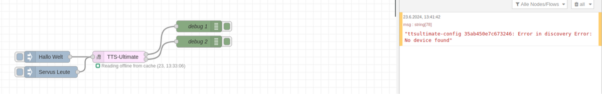

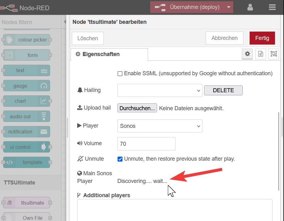

              Was mache ich denn, wenn er den Lautsprecher nicht findet? Ich habe den Symfonisk von IKEA, im Prinzip Sonos. Er sucht schon eine ganze Zeit und findet scheinbar nichts...

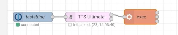

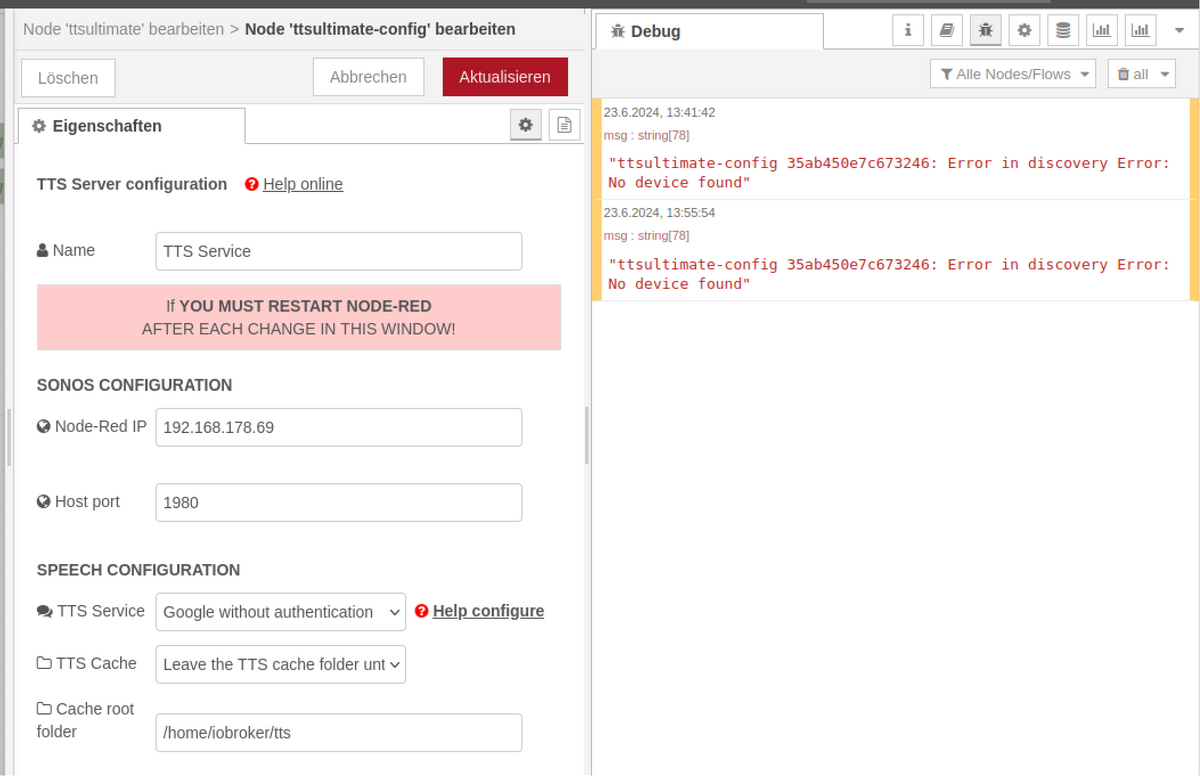

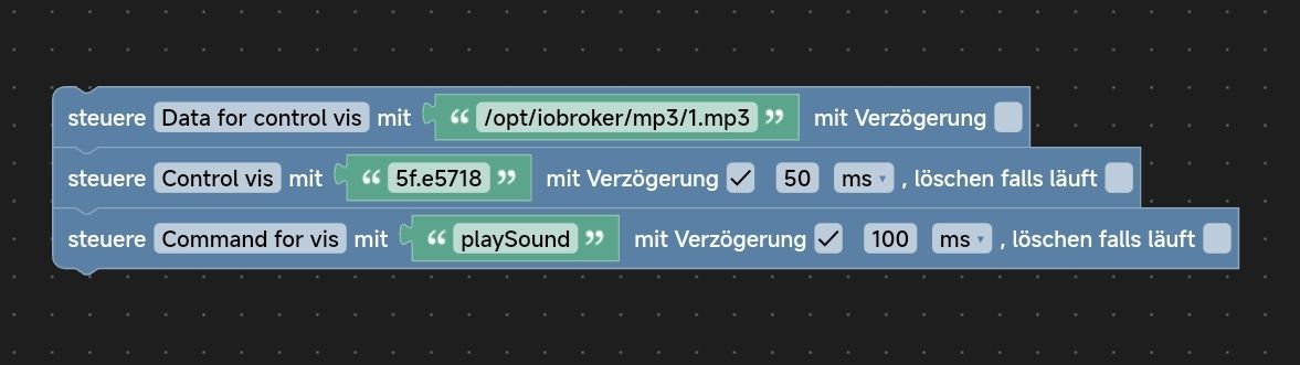

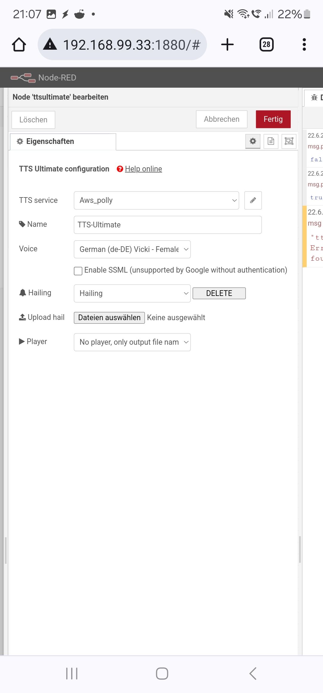

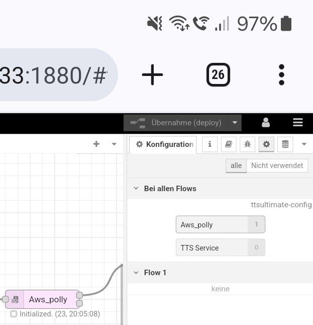

                Aktuell in Node Red:

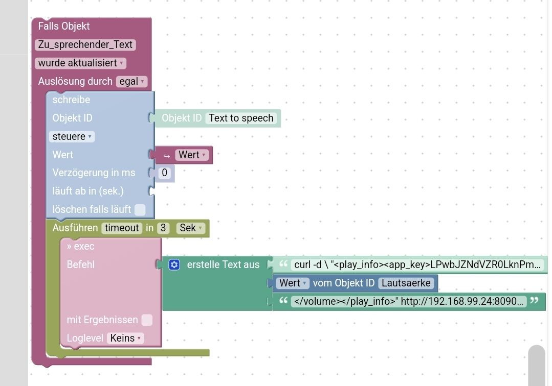

                Zu ersetzendes Blockly (an die mp3 kommt man so dran):

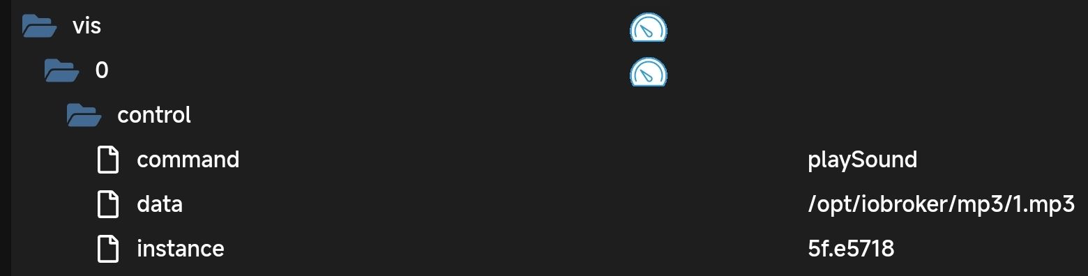

                    Hast du mal probiert über die Control Objekte der vis ein mp3 abzuspielen welches zuvor lokal gespeichert wurde? Dann hättest du eine Alternative bis der Sayit Adapter wieder geht.
                    • wendy2702
                      wendy2702 @Shadowhunter23 last edited by
                      @shadowhunter23 da müsstest du mir gerade mal auf die Sprünge helfen wie genau du das meinst.
                        Shadowhunter23 @wendy2702 last edited by
                        @wendy2702
                        Ich habe es gerade probiert aber es kam kein Sound. Grundsätzlich sollte es so aber funktionieren:

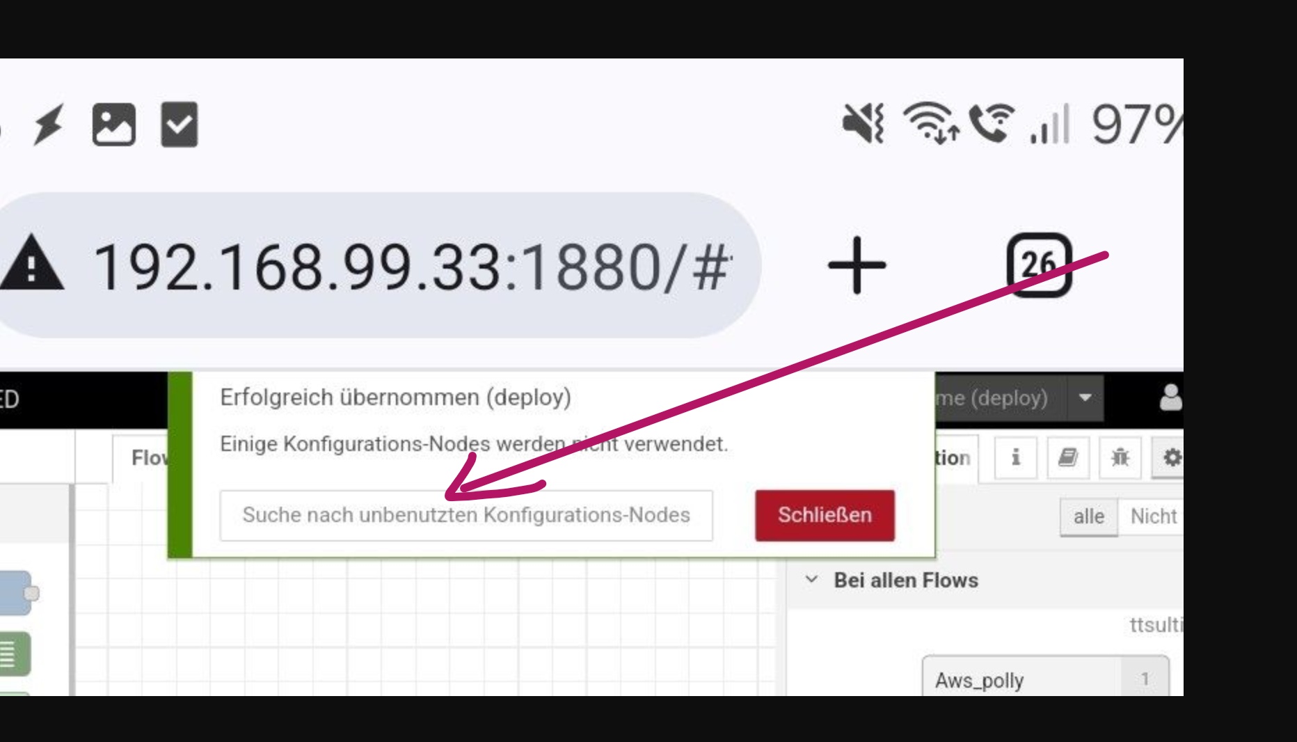

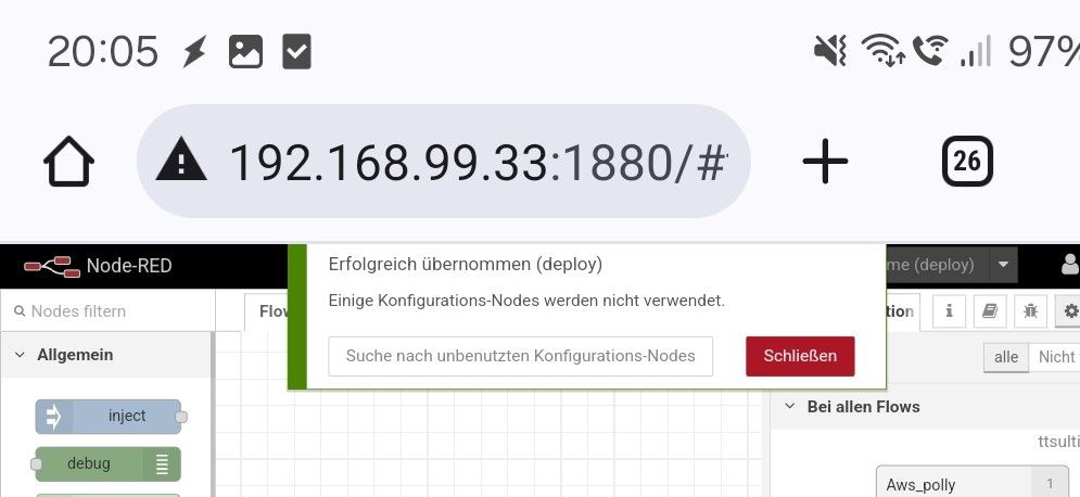

                            @david-g Nun - ich hab mir mal die Node runtergeladen, ich habe allerdings kein Sonos.
                            So und den Rest habe ich ausprobiert. Das was in Deinem Blockly machst ist kein Problem im Prinzip.
                            bei dem mp3 im Netzwerk bereitstellen, weiss ich nicht - der Pfad ist in der Regel nur auf auf das lokale Datensystem beschränkt. Den Curl Befehl mit dem Pfad zur mp3 ist kein Problem - aber der ist halt relativ fix.
                            Das Einzige, wenn man keine Lautsprecher dran hat, ist wohl dass man mit dieser Warnmeldung leben muss.
                            Aber ansonsten ist das kein Problem.
                            Du triggerst einfach mit Deinem Datenpunkt den Text den Du ausgeben willst, dann bekommst Du den Pfad zu dem mp3 und kannst dann noch die Lautstärke abholen und den Befehlstext erstellen.

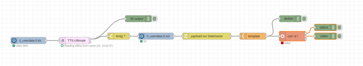

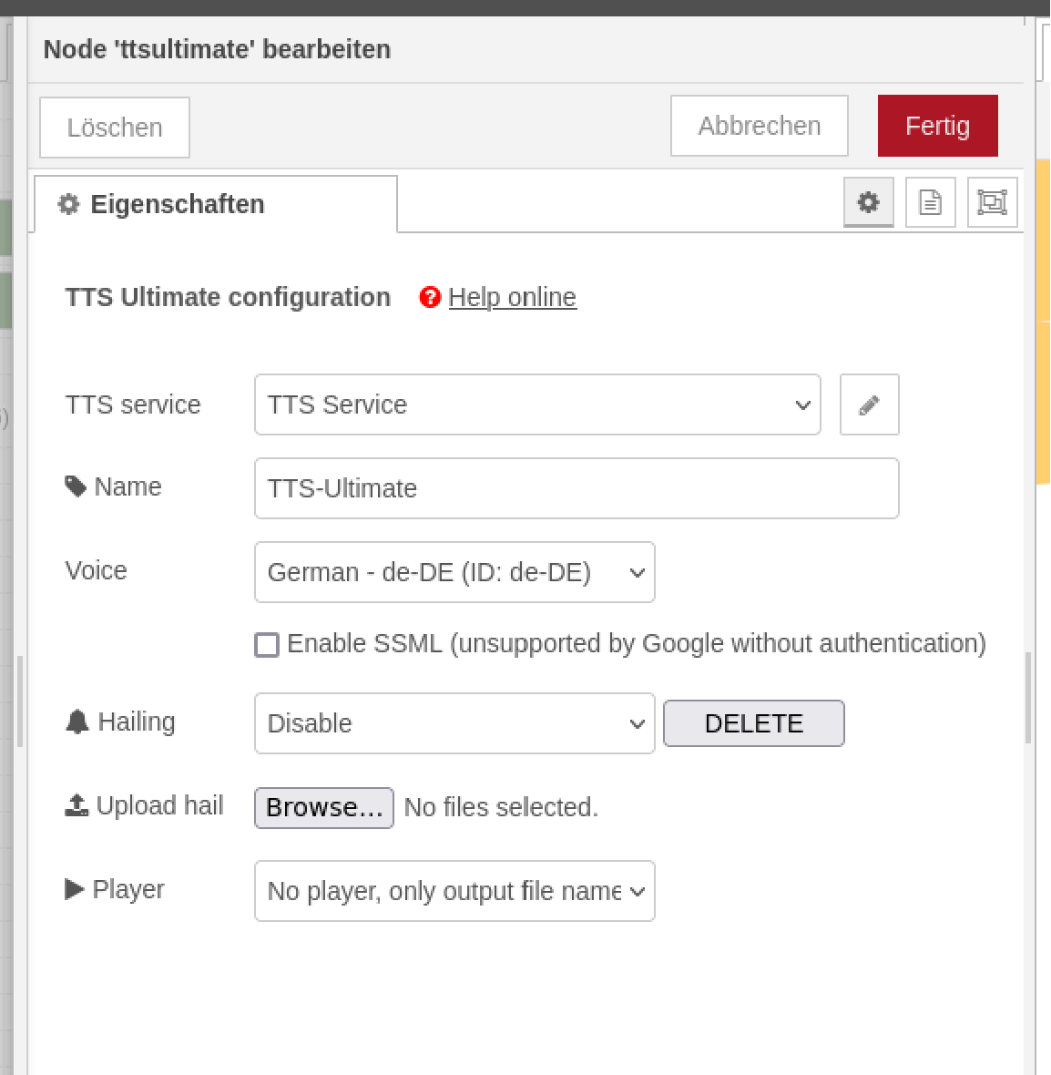

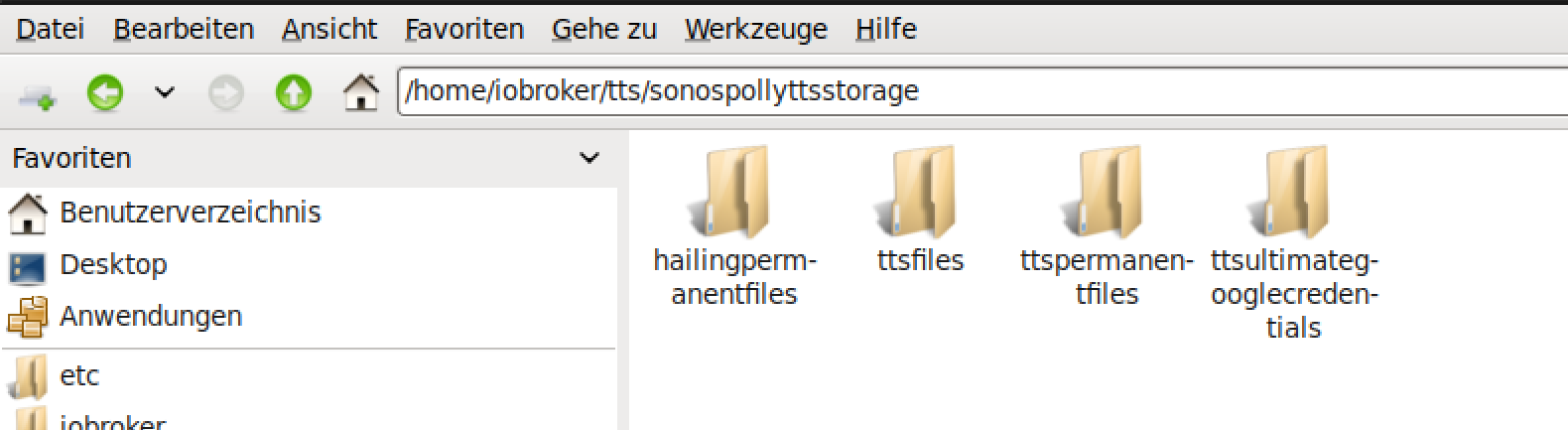

                                @david-g Nochmal - die Node erzeugt Dir mp3 da musst Du nichts machen. Ich dachte die mp3s sollen aus dem Text erzeugt werden? -
                                Bei dem Service habe ich halt mal das ohne Authentifizierung genommen und ein iobroker homeverzeichnis als cache root genommen.
                                Dort legt Dir die Node dann die mp3 files ab - die Struktur ist vorgegeben.
                                Bei der Node selbst gibst dann noch die Stimme an - für Deutsch ist nur eine Stimme vorhanden:
                                Mit Inject Nodes kannst Du testen - so wie ich das unten gemacht habe. Ansonsten gibst Du dann einfach die iobroker-In Node ein mit dem Datenpunkt der dann gesprochen werden soll.

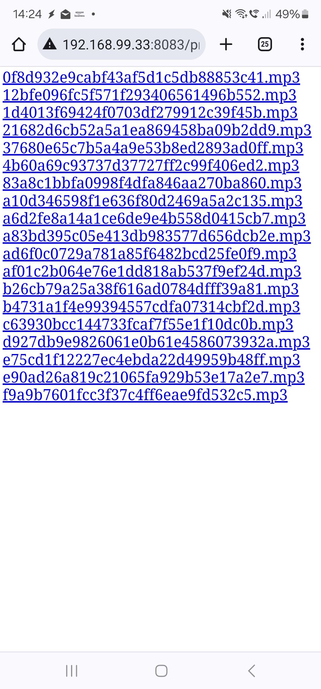

                                        EDIT
                                        Ist eingerichtet.
                                        Komme jetzt über http://192.168.99.33:8083/proxy.0/nodetts/ auf alle generierten mp3s.
                                        Dann muss man den Pfad entfernen und nur den Dateinamen nehmen.

                                          So ich habe dann mal den Flow fertiggemacht - ggf. musst Du halt die Pfade noch anpassen - musst halt sagen, wenn Du da noch Hilfe brauchst.
                                          Momentan sieht Dein Befehl halt so aus mit dem lokalen Pfad:
                                          curl -d \ "<play_info><app_key>xxxxxxx</app_key><url>/home/iobroker/tts/sonospollyttsstorage/ttsfiles/f47f65d4ae122e0003d1f51977b47d71.mp3</url><service>service text</service><reason>reason text</reason><message>message text</message><volume>50</volume></play_info>" http://192.168.99.24:8090/speaker
