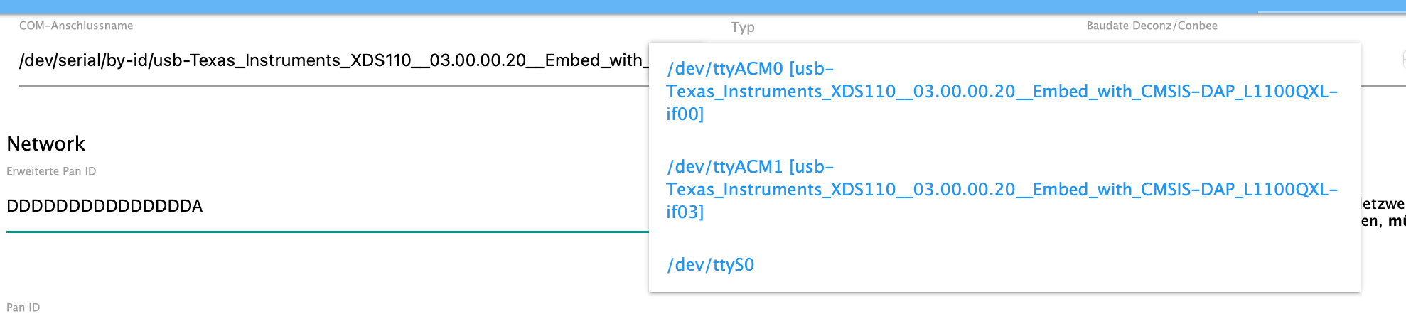

      Ich fürchte, ich habe noch immer nicht verstanden, was ich genau machen soll. So sieht das bei mir aus ..
        Homoran Global Moderator Administrators @legro last edited by
        @legro sagte in ZigBee Störung:
        und wie endet dort die Zeile mit /dev/serial.....
          legro @Homoran last edited by legro
          /dev/serial/by-id/usb-Texas_Instruments_XDS110__03.00.00.20__Embed_with_CMSIS-DAP_L1100QXL-if00
          Seit Jahr und Tag hat das if00 stets funktioniert.
          • MartinP
            MartinP @legro last edited by
            @legro Ist dieses "Network = DDDDDDDDDDDDDDDDDDDDDDDA" auch schon immer so gewesen?

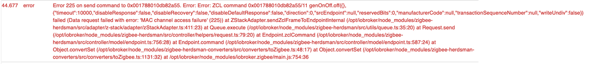

                      • Ich habe versucht, die P45 über den ZigBee-Adapter zu löschen
                      • Dies schlug aufgrund der Störungen natürlich fehl, aber an der Kachel der P45 im ZigBee-Adapter erschien das Symbol zum Pairen für diese Lampe.
                      • Ich klickte auf dieses Pairing-Symbol, dabei erhielt ich die nachfolgende dargestellte Ausgabe ..
                      Error: Failed to open the network: Error: Data request failed with error: 'MAC channel access failure' (225)
                          at ZStackAdapter.sendZclFrameToEndpointInternal (/opt/iobroker/node_modules/zigbee-herdsman/src/adapter/z-stack/adapter/zStackAdapter.ts:411:23)
                          at Queue.execute (/opt/iobroker/node_modules/zigbee-herdsman/src/utils/queue.ts:35:20)
                          at GreenPower.permitJoin (/opt/iobroker/node_modules/zigbee-herdsman/src/controller/greenPower.ts:229:13)
                          at Controller.permitJoinInternal (/opt/iobroker/node_modules/zigbee-herdsman/src/controller/controller.ts:251:13)
                          at Controller.permitJoin (/opt/iobroker/node_modules/zigbee-herdsman/src/controller/controller.ts:238:9)
                          at ZigbeeController.permitJoin (/opt/iobroker/node_modules/iobroker.zigbee/lib/zigbeecontroller.js:525:17). undefined
                      Pairing started 0x001788010db82a55

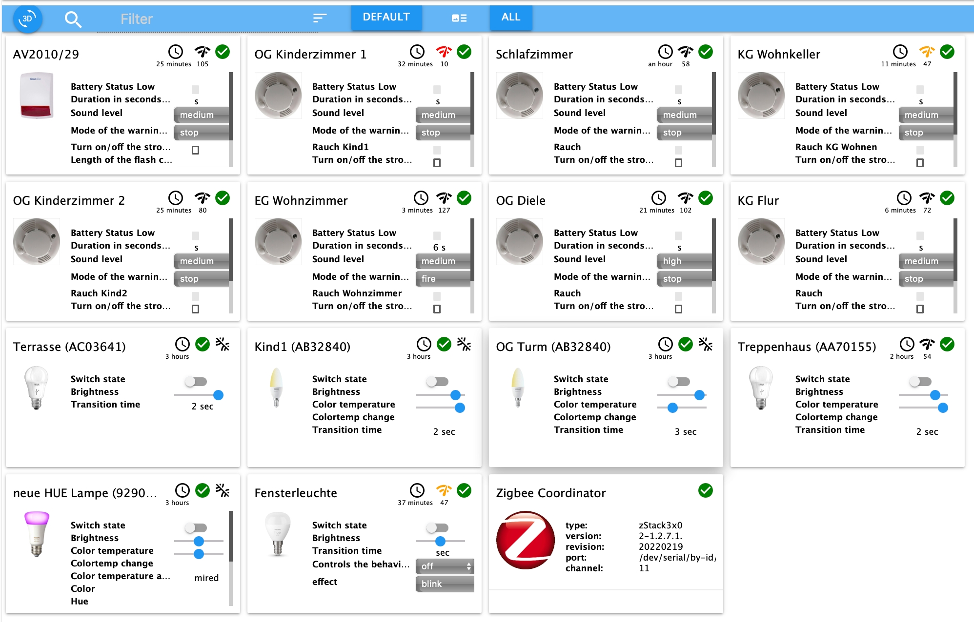

                                In der ZigBee-Adapter-Seite lässt sich die Lampe nun wieder steuern. Bei den übrigen Geräten sieht's nicht so toll aus ..
                                Der BITRON-Rauchmelder im Raum Wohnkeller konnte ich mit meinen Widgets ansteuern, wobei ich die 2. Methode gewählt habe.
