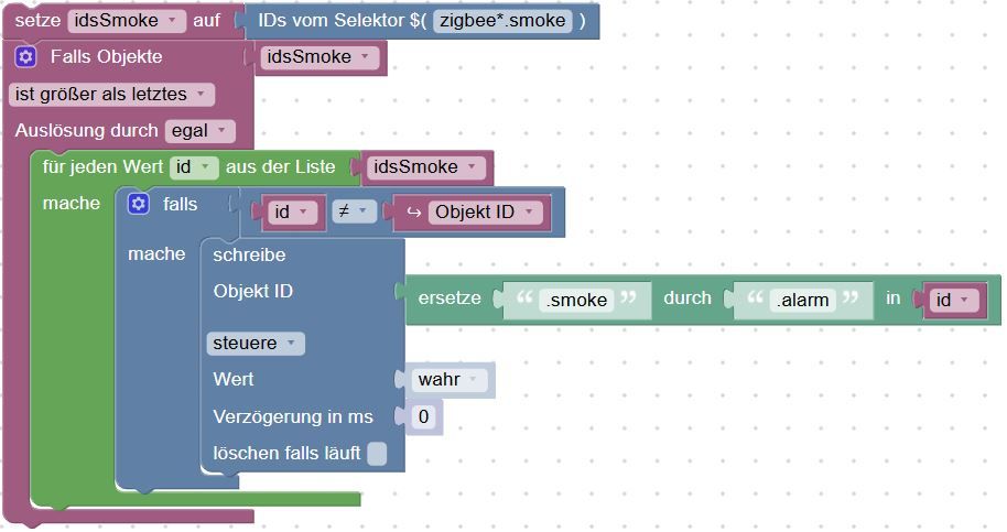

      Wie muss die Vernetzung über Blockly erfolgen sodass alle Rauchmelder losgehen, sobald einer tatsächlich Rauch meldet.

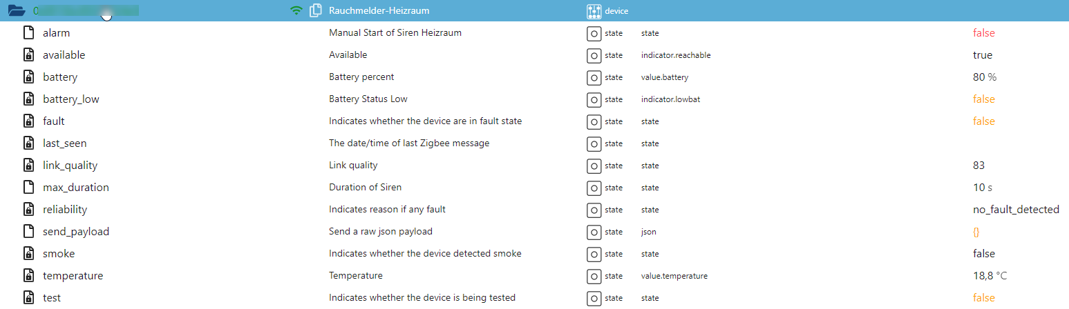

      Diese Datenpunkte habe bei jedem Rauchmelder ich über zigbee2mqtt zur Verfügung:
        paul53 @ManfredHi last edited by
        @manfredhi sagte: alle Rauchmelder losgehen, sobald einer tatsächlich Rauch meldet.
        Versuche es mal so:
