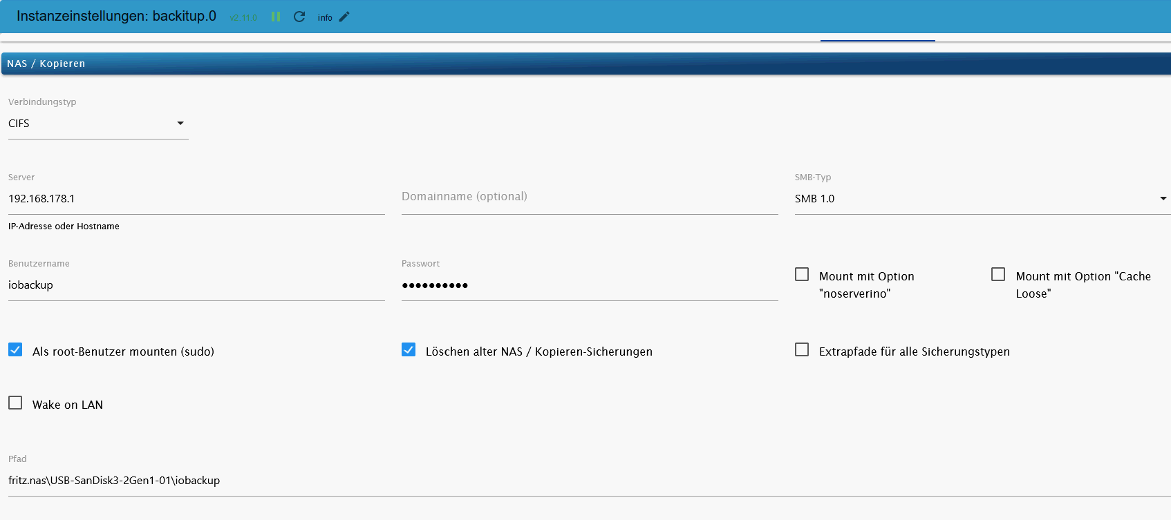

      Hallo, ich scheitere gerade daran den BackItUp Adapter so einzurichten dass ein Backup auf einen an der Fritzbox angeschlossenem USB Stick gespeichert wird.
      Ich habe auf dem Stick an der Fritzbox einen Ordner angelegt.
      Ich habe einen extra Benutzer in der FritzBox angelegt der Zugiff auf die NAS Inhalte hat.
      Über die windows Oberfläche ist der Ordner als Netzlaufwerk erreichbar.
      Bei Ausführen des Backups kommt im IoBrokerLog die folgende Fehlermeldung:
      backitup.0
      	2024-05-07 19:09:23.234	error	[iobroker/mount] Refer to the mount.cifs(8) manual page (e.g. man mount.cifs) and kernel log messages (dmesg)
      backitup.0
      	2024-05-07 19:09:23.234	error	[iobroker/mount] mount error(1): Operation not permitted
      backitup.0
      	2024-05-07 19:09:23.233	error	[iobroker/mount] [undefined Error: Command failed: sudo mount -t cifs -o username=iobackup,password=****,rw,uid=iobroker,gid=iobroker,file_mode=0777,dir_mode=0777 //192.168.178.1/fritz.nas\USB-SanDisk3-2Gen1-01\iobackup /opt/iobroker/backups
      Es scheinen irgendwelche Rechte zu fehlen.
      So ist der Adapter eingestellt.
      Wer kann helfen?

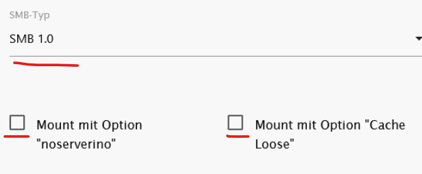

          @ronrich bitte anpassen 😉

              @ronrich
              Die Verzeichnistrenner sind falsch. / muss das sein, \ wird vom falschen OS verwendet.
