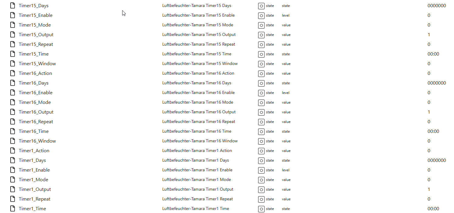

      ich bin gerade draufgekommen, dass bei sehr vielen Tasmota-Steckdosen unter Sonoff zahlreiche Objekte mit dem Namen Timer aufscheinen. Das sind pro Steckdose 128 Objekte (Timer 1-16 mit jeweils 8 Einträgen).
      Komischerweise sind die aber nicht bei allen Steckdosen vorhanden.
      Wie kann ich diese Objekte auf einmal löschen, ohne dass ich die ganze Steckdose als Objekt löschen muss. Da zu sehr vielen Datenpunkten SA und einige andere Sachen verknüpft sind, wäre das gesamte Löschen und neu hinzufügen ein enormer Aufwand.

        normalerweise ist das ganze löschen des devices kein thema - du musst anschliessend das device vom strom nehmen und wieder einstecken - dann werden alle datenpunkte wieder angelegt
