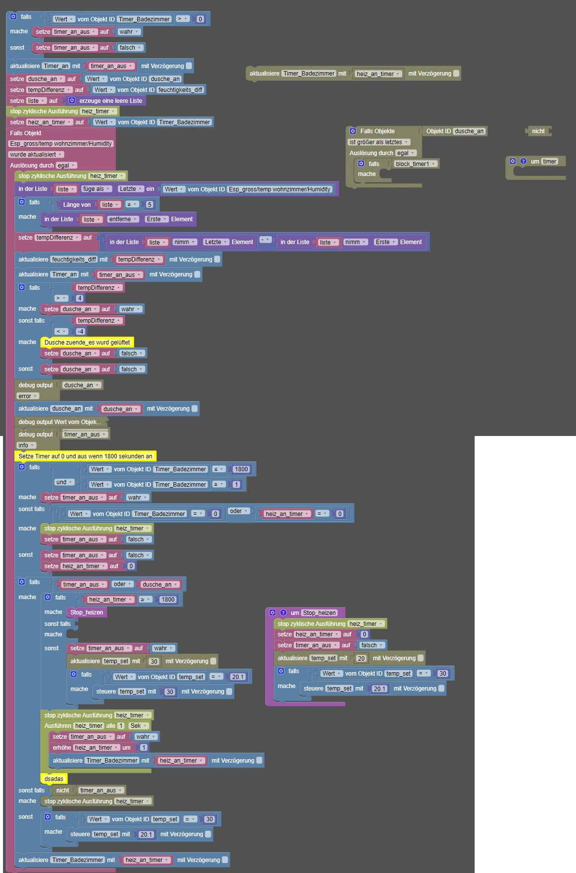

      vielleicht kann mir einer helfen habe eine Blockade.
      Ich möchte das eine Handtuchheizungtermostat hoch gestellt wird wenn einer Duscht.
      Das ganze soll 30 minuten lang so bleiben.
      Er soll aber nicht während den Timer, die ganze Zeit Temperatur befehle senden. Sondern nur zu Anfang und zum Ende.
      Der Start wird durch Feuchtigkeitantieg registriert..
      Ich habe ein Script erstell, aber da blicke selbst ich nicht mehr durch 😄
      Ich haue es rein, damit keiner sagt ich habe mir keine Gedanken gemacht!

        paul53 @Nicoloma last edited by
        @nicoloma sagte: da blicke selbst ich nicht mehr durch
        Kein Wunder, denn es ist viel zu kompliziert.
        Exportiere mal das Blockly und poste den XML-Code in Code tags.

        • Nicoloma
          Nicoloma @paul53 last edited by

            paul53 @Nicoloma last edited by paul53
            @nicoloma
            Versuche es mal so:
            Nicoloma 1 Reply Last reply Reply Quote 0
            • Nicoloma
              @paul53 Boah Paul!!!! Klasse,
              ich probiere es sofort aus... Wie hast du das so schnell geschafft... Warnsinn!
