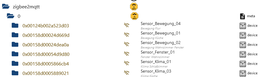

      Nun erscheinen in der Objektliste unter ID die IEEE-Adressen. Daneben unter Name die lesbare Bezeichnung, die ich den Geräten im Z2M gegeben habe. Hier ist das ganze noch nicht schlimm:

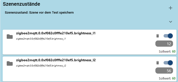

      Aber beim Verwenden der Geräte, hier im Scenes-Adapter, wird es gruselig: 😵
      Auf Screenshots meine ich gesehen zu haben, dass sonst eher die Klarnamen erscheinen. Was mache ich denn hier falsch???
