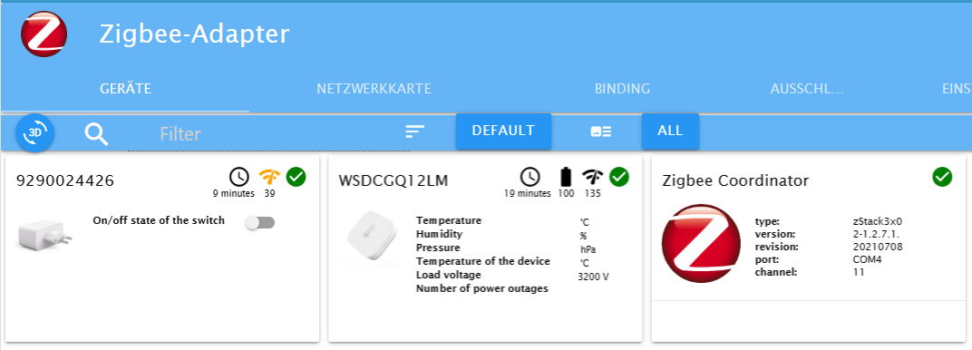

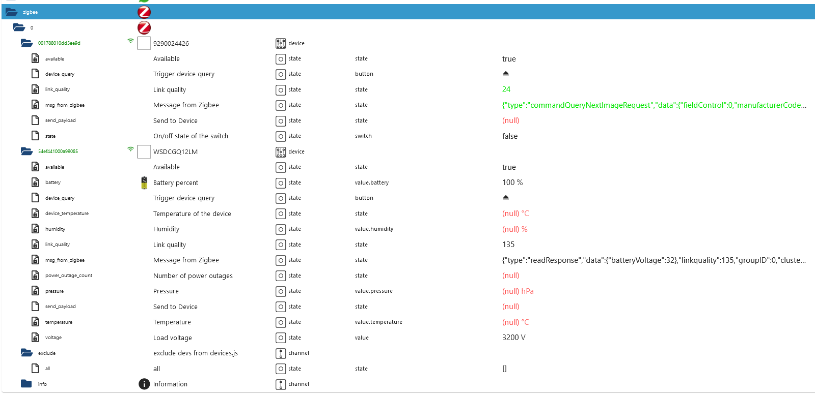

      Der Phillips funktioniert tadellos, der Aquara liefert zwar die Batteriespannung (3.2V) und die Link-Qualität. Aber er sendet keine Messdaten. (Auch nicht in den

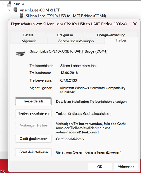

      Was mich irritiert: Der Zigbee-Stick ist ein -P und sollte doch ein TI-Chip drin haben. Im Treiber steht aber Silicon Labs!? Ich hab mir extra einen weiteren gekauft, weil ich beim ersten, fälschlicherweise einen ZBDongle-E geliefert bekam.
      Trotzdem muss ich im Zigbee-Adapter auf "TI Z-Stack/CCxxxx" einstellen, weil ich mit der Einstellung "Silicon Labs EZSP/EFR32" gar nichts pairen kann.

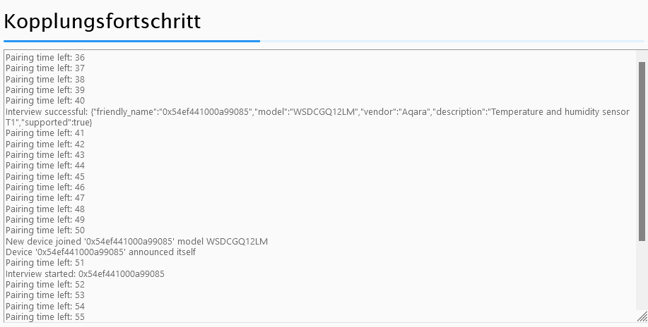

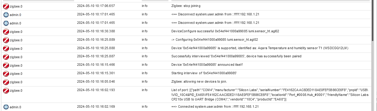

        @delphinis hast du den sensor nochmal angelernt, was zeigt das log beim pairen?

          Zunächst fällt mir auf, dass du eine sehr alte Firmware auf dem Stick hast.

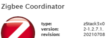

              Wo siehst du denn die Firmware-Version?
              Ist das die hier?
              20210708?
              Wie finde ich eine neue Firmware und wie kann ich die updaten? (Auf Windows)
                Delphinis @crunchip last edited by
                @crunchip
                Hab den Sensor wieder rausgeworfen und ein neues Pairing durchgeführt:
                Demnach sieht es so aus, als sei alles in Ordnung mit dem Pairen. Aber nach wie vor zeigt er nur die Batteriespannung und die Verbindungsstärke an.

                    Ich nutze als FW die 20231112 von hier:
                    https://github.com/Koenkk/Z-Stack-firmware/discussions/483
                      Delphinis @stefande last edited by Delphinis
                      @stefande said in Aqara Sensor Sendet keine Messdaten:
                      11
                      Firmware installiert, Gerät sendet Daten.
                      Danke an alle!

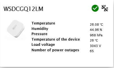

                      Temperatur und Feuchtigkeit plausibel aber Luftdruck ist nur 968???
                      Funktioniert der Luftdruck-Sensor überhaupt? Sollte so um die 1020 sein...

                        crunchip Forum Testing Most Active @Delphinis last edited by
                        @delphinis sagte in Aqara Sensor Sendet keine Messdaten:
                        Relativer Luftdruck
                        Das ist der absolute Luftdruck
                          @crunchip
                          Ja, ich denke ich muss das noch umrechnen auf 435mÜm. ...
