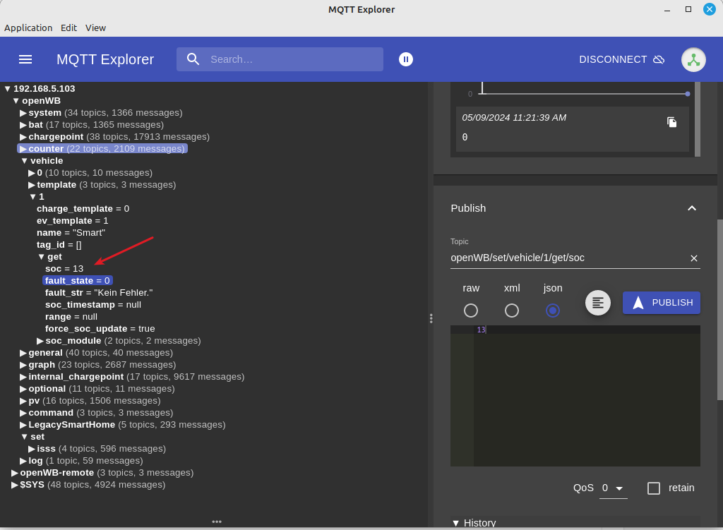

      ich mache gerade meine ersten Gehversuche mit dem MQTT Client und OpenWB.
      Ich will den SOC meines E-Autos auf die OpenWB schreiben. Via MQTT Explorer geht das wunderbar:
      Nur via IObroker will es noch nicht. Das folgende Script läuft wunderbar durch:
      sendTo('mqtt.0', 'sendMessage2Client', {topic:'openWB/set/vehicle/1/get/soc',message:"22"});
      aber bei der OpenWB kommen die Werte nicht an.

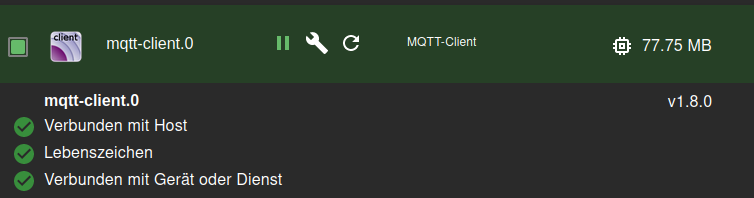

      Der MQTT Client ist connected und exakt gleich configuriert wie der MQTT Explorer
      Ich habe schon sämtliche kombanationen im Client durchprobiert die mir eingefallen sind: mit SSL, mit Topic, MQTT-Versionen..
      Auch am Escaping der "message" hab ich schon alles mögliche durch - mit "", '', ohne..
      Ich bin ein wenig ratlos 🙂

          EDIT: Verwirrend ist auch, dass Du Instanz-Einstellungen vom Adapter mqtt-client zeigst, aber ein sendTo an mqtt machst. Das sind zwei verschiedene Adapter! Hast du von mqtt überhaupt eine Instanz?
