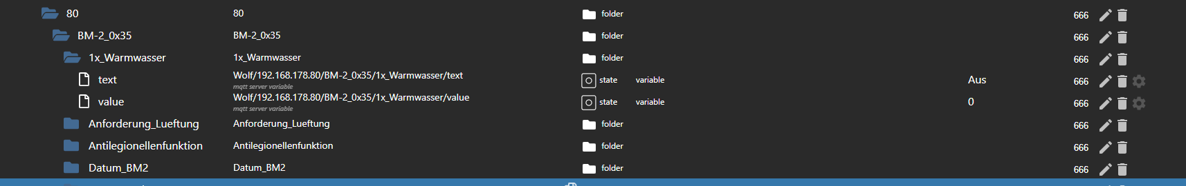

            • lemonbiter
              lemonbiter @UlliJ last edited by
              @ullij
              U M 2 Replies Last reply Reply Quote 0

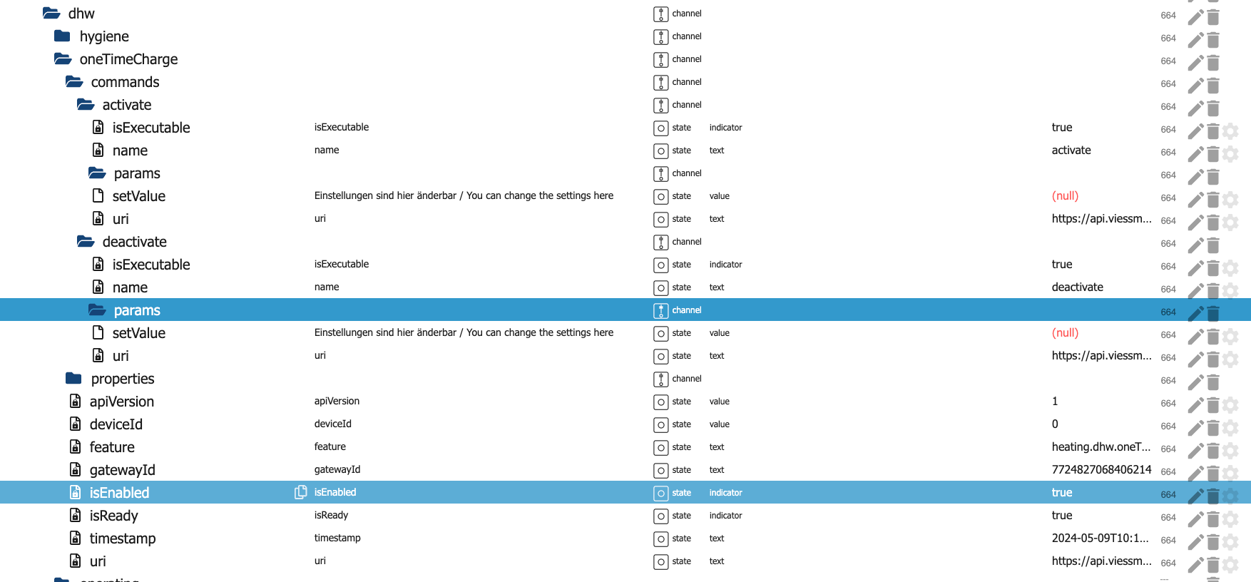

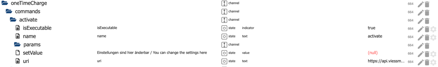

              • U
                UlliJ @lemonbiter last edited by
                @lemonbiter
                was passiert wenn Du den "setvalue" im Bild auf "true" setzt? Zuerst mal in der App setzen und dann im iobroker schauen, danach mal testen ob Du den Wert auch direkt im Objektbaum setzen kannst. Bitte auch die aktuelle Temperatur/Sollwert des Speichers beachten, wenn zu warm passiert nix.
                Jeden Punkt den Du zuordnen kannst und brauchst anschließend als alias mit passendem Klarnamen anlegen und im nächsten Schritt für die Blocklys nutzen.
                Ist ein mühsamer Weg, aber Du brauchst sicherlich nur eine Handvoll DP's und muss nur einmal gemacht werden.
