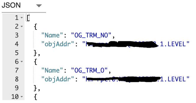

      Ein Datenfeld members des Objektes enthält ein ARRAY aus Objekten, die einzelne Rollladen beschreiben. Die Struktur des ARRAYs und eines Rollladens sind in der nachfolgenden Abbildung dargestellt. Ein Rollladenobjekt besteht aus einem Namen (String) und einer Objektadresse (String). Die Adresse verweist auf den zugehörigen Datenpunkt in einem Rollladenaktor, mit dem die Position des jeweiligen Rollladens gesteuert wird.

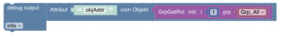

      Der Block GrpGetRol liefert den i-ten Rollladen aus dem ARRAY members. Zwar kann ich nun auf das darin enthaltene Adressfeld zugreifen, aber ich weiß nicht, wie ich schreibend auf den im Adressfeld (als String) gespeicherten Datenpunkt mittels Blockly schreibend zugreifen kann (sozusagen eine indirekte Adressierung).

          this.members = JSON.parse(getState(ID_Data).val)

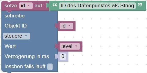

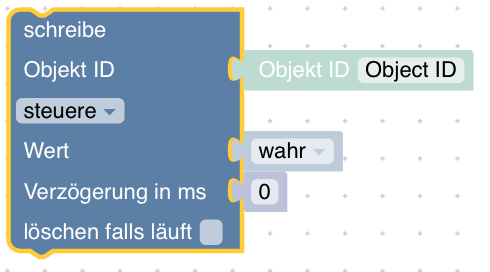

        @legro sagte: schreibend auf den im Adressfeld (als String) gespeicherten Datenpunkt mittels Blockly schreibend zugreifen kann
        Das geht mit dem Block "schreibe".

          Ich kann nur vermuten, dass du ggf. diesen Block meinst ..
          Aber wie gebe ich hier die Zieladresse ein? Datenpunkt des Aktors liegt mir doch nur als String vor.

            @legro sagte: wie gebe ich hier die Zieladresse ein?

              Mithin habe ich bloß die eine Frage: Könnte man auf das Attribut „objAddr“ eines Rollladen-Objektes schreibend zugreifen?

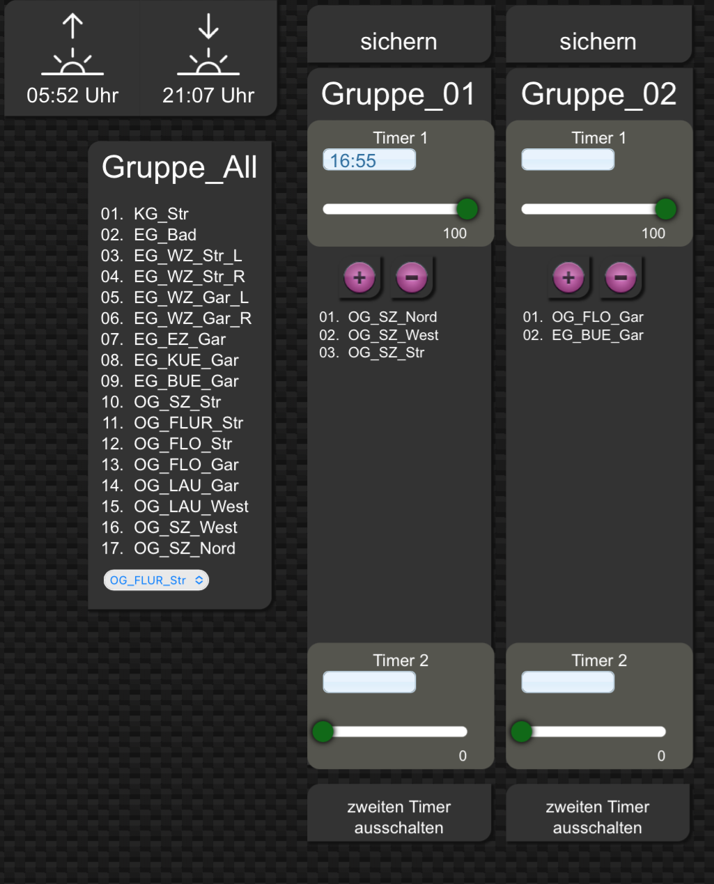

              So sieht meine Test-View aus. Mit den +/- Buttons kann man Rollladen in die Gruppen hinzufügen oder löschen.

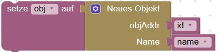

                Neues Objekt (wie im ersten Beitrag gezeigt):

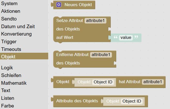

                Diese Blöcke stehen seit JS-Version 7.9.0 zur Verfügung.

                  Wenn ich dich und das Ganze richtig verstanden habe, sollte ich mein Ziel doch auch (noch) kürzer erreichen, indem ich ..
                  .. kodiere. Der Datenpunkt Grp01_Position_01 enthält den Wert, den ich in den Datenpunkt objAddr schreiben möchte.
                  Oder liege ich (mal wieder voll) daneben?
                  Ich stelle mir das Ganze wie folgt vor ..
                  Der rechte Block liefert an den linken Block die Adresse des zu steuernden Datenpunktes des Rollladens, die im Attribut objAddr des Rollladen-Objektes enthalten ist. Der linke Block sorgt nun dafür, dass der Wert aus dem Datenpunkt Grp01_Position_01 in den Datenpunkt des Rollladens geschrieben wird.
                    paul53 @legro last edited by
                    @legro sagte: Grp01_Position_01 enthält den Wert, den ich in den Datenpunkt objAddr schreiben möchte.
                    Passt so.

                        Nein: Es handelt sich um ein Javascript-Objekt, das erzeugt wird in der Form
                        var obj = {
                            objAddr: 'Objekt-ID',
                        Das hat nichts mit ioBroker-Objekten zu tun!

                        Bei mir sind sie hellbraun und erst ab Javascript-Version 7.9.0 verfügbar (ich nutze Version 8.3.0).
                          legro @paul53 last edited by legro
                          Da habe ich ja richtig Glück gehabt, dass ich in dir einen sehr guten Kenner von ioBroker und JavaScript angetroffen habe.👍
                          Ich habe die letzte Version aus dem stable repository 7.8.0. Hierin sind diese Blöcke (noch) nicht vorhanden. Es fehlt in dieser Version das gesamte Register Objekte.
                            @legro sagte: Es fehlt in dieser Version das gesamte Register Objekte.
                            Ja, 7.9.0 > 7.8.0.
