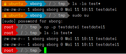

            SBorg Forum Testing Most Active @Thomas Braun last edited by
            @thomas-braun
            Braucht man eigentlich gar nicht darüber zu diskutieren, ist einfach so und der unbedarfte User handelt sich mehr Ärger ein als es die temporäre Lösung zuerst an Vorteil bringt. Außer gerade eben, weiß ich nicht mehr wann ich das letzte mal als root eingeloggt war.
            Viele kennen es einfach nicht besser oder denken bei Rechte-Problemen "egal, mit root-Rechten klappt das..."
            oder man kopiert einfach richtig, was der root-Nutzer ja sicherlich weiß [IRONIE /OFF]
            Warum ist in meiner Shell der User "root" nur im warnenden rot eingefärbt... Grübel
