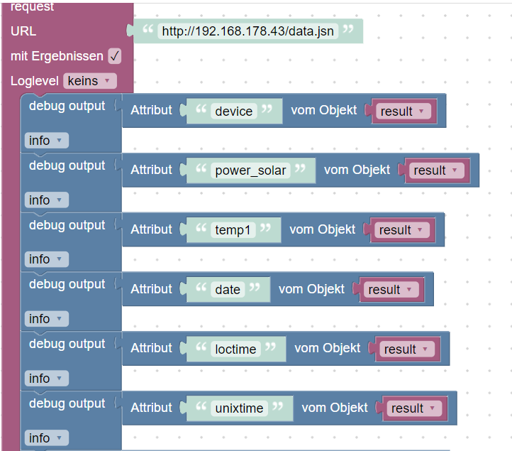

                Ich würde es daher mal mit einem Script/Blockly (je nach installierter Javascript-Instanz) probieren.
                Schau mal was Du im Log eine Rückmeldung bekommst. Dann könnte damit ja weitergearbeitet werden, entweder direkt im Blockly zerlegen oder über Aliase.

                  Wenn Du den neuen Baustein noch nicht hast bist Du auf der 7.8er Version des javascript-Adapters, der ist momentan im stabel. Den oberen Block gibt's erst ab der 7.9er Version. Die ist z. Zt. nur über latest über npm zu installieren.
                  Also so verwenden wie im unteren Block.
                  Dazu musst Du aber eine Variable über "Variable erstellen" mit dem Namen result manuell anlegen.
                  Und dann mal schauen was unten im Log zurückgemeldet wird wenn Du das Script startest.

                    Hallo @wolfi913
                    Ja das habe ich schon hinbekommen. Danke.
                    Da ist das JSON zu sehen.
                    Ich bin jetzt auf der Suche nach dem passen Puzzlestein der den "Debug Output" Baustein ablöst.
                    Da scheint es ja auch schon fertige JSON-Konvertierungs-Logiken zu geben.

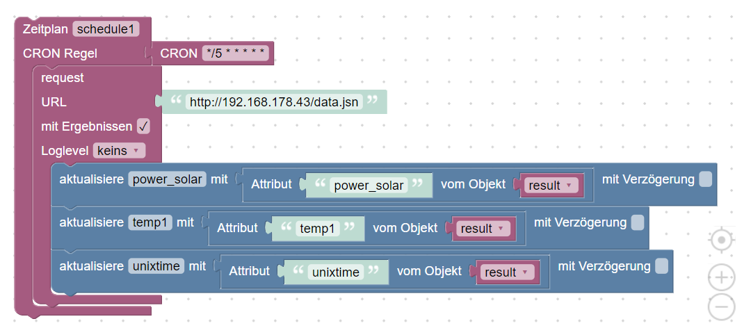

                              So würde das Extrahieren z.B. gehen.
                              Liefert hier den Wert für p1_s zurück
                              Anstelle des debug output dann einfach in einen selbst erstellten Datenpunkt unter 0_userdata.0 speichern.
                              hru 2 Replies Last reply Reply Quote 0

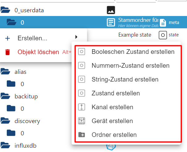

                                      Ich bin auf der Suche nach einer Erklärung, welcher Unterpunkt bei der Erstellung eines Datenpunktes was bedeutet?
                                      Die ersten drei hören sich nach Datentypen für den Datenpunkt an.
                                      Aber was bedeuten die anderen 4 (Zustand, Kanal, Gerät, Ordner)?
                                      Ich bin in der Doku des ioBrokers am Suchen, finde aber die Stelle nicht.
                                      Ich möchte ja mehrere Werte aus dem JSON auslesen.
                                      Lege ich dann ein Gerät "AC_ELWA_2" an , um die einzelnen Werte zu "bündeln",
                                      oder besser einen Kanal oder einen Ordner?
                                      Mir fehlt noch etwas das Verständnis für die einzelnen Optionen.
                                      Danke und Gruß
                                      Hartmut

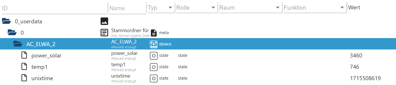

                                        Ich habe es jetzt so gemacht
                                        Datenpunkte:
                                        Blockly-Script:
                                        Diese Datenpunkte werden auch sauber beschrieben.
                                        Kannst ja mal sagen, ob das so in Ordnung ist.
                                        Danke und Gruß
                                        Hartmut

                                          Bin momentan leider unterwegs. Aber die Ordnerstruktur scheint schon zu passen. Evtl müsste aber noch was umgerechnet werden. Temp mit über 700 scheint doch etwas hoch. Wie hoch sollte der den eigentlich sein? Und über Unit könntest Du (ist aber nur ne optische Sache) in Datenpunkt z.B W oder °C noch ergänzen.
                                          Edit (wieder zuhause): Schaut doch schon ganz gut aus. Die Werte sollten alle 5 Minuten neu geholt werden. Nur der Wert bei temp1 schaut mit 746 aus meiner Sicht komisch aus. Wie vorher schon geschrieben wäre mal ein Abgleich mit der Weboberfläche (die hat dieser Heizstab ja vermutlich) welcher Wert hier eigentlich ankommen soll. Denke es könnte sein, dass es 74,6 °C sind. Dann könntest Du über Berechnungen (hier dann :10) den Stand schon korrekt in den Datenpunkt schreiben.
                                          • hru

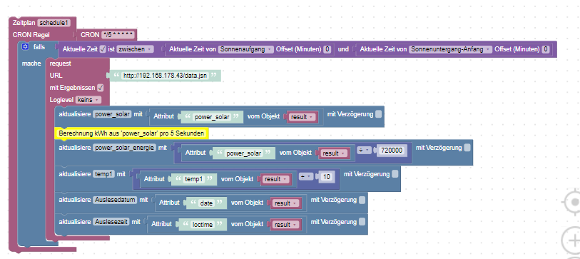

                                            hru last edited by hru
                                            aktueller Stand (nur noch zwei Werte aus dem JSON, power_solar [Watt] und temp1/10 [°C])
                                            Hier die Variablen (mit Einheiten):
                                            Die Werte sollen alle 5 Sekunden gelesen werden.
                                            Gruß Hartmut
