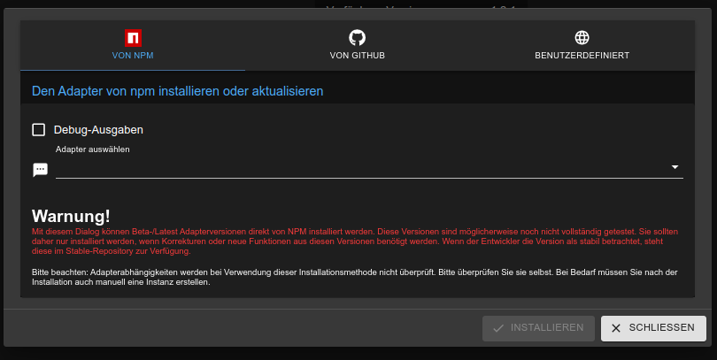

                          'Abkürzung':
                          Den Reiter 'npm' benutzen:

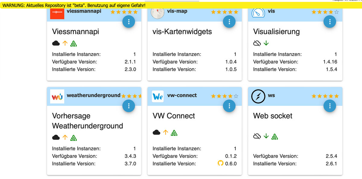

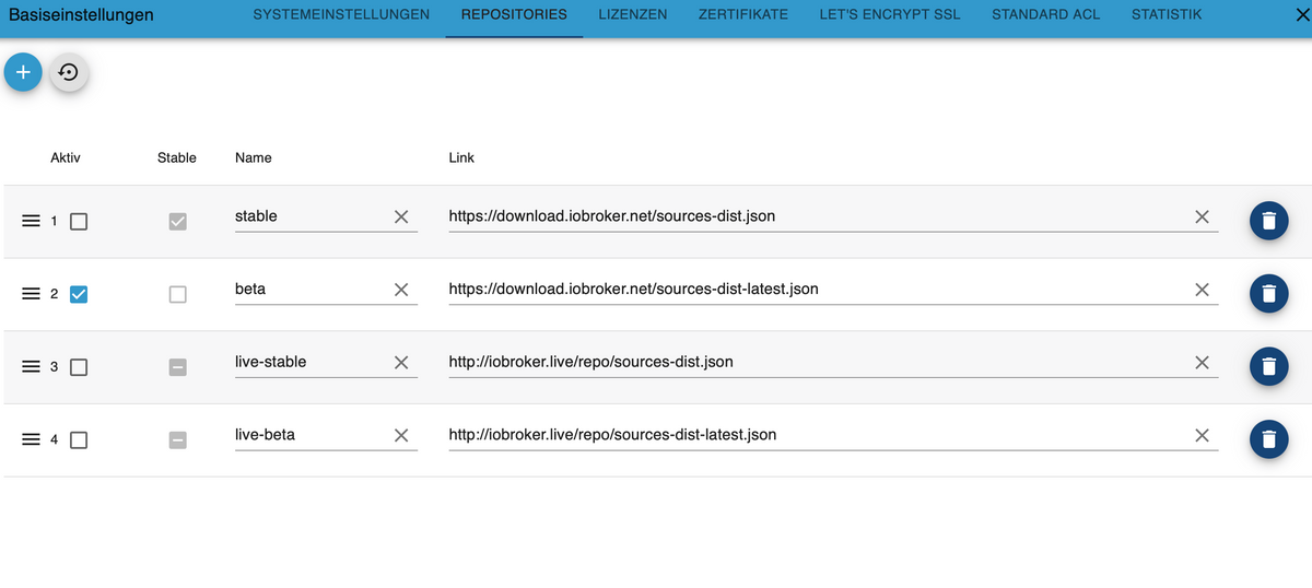

                            @thomas-braun Wenn ich Beta als Repo auswähle
                            dann erhalte ich sogar noch geringere Versionsstände als bei Stable? Oder hab ich nicht das richtige Verzeichnis?

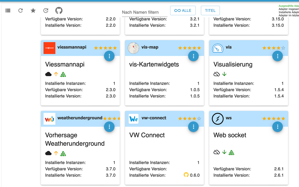

                                    guitardoc @Thomas Braun last edited by
                                    @thomas-braun Ja, ich hatte wieder umgestellt. Nach dem ioB Update unter Beta zeigt er die richtigen Versionsstände:

                                    mn@iobroker:~$ iob repo list
                                    stable        : https://download.iobroker.net/sources-dist.json
                                    beta          : https://download.iobroker.net/sources-dist-latest.json
                                    live-stable   : http://iobroker.live/repo/sources-dist.json
                                    live-beta     : http://iobroker.live/repo/sources-dist-latest.json
                                    Active repo(s): beta
                                    mn@iobroker:~$
                                    Das ist aber verwirrend, dass man da erst ein ioB update ausführen muss nach der Umstellung der Repos...
                                      Thomas Braun Most Active @guitardoc last edited by
                                      @guitardoc sagte in Adapter vollständig deinstallieren...:
                                      Nee, das ist normal, weil ein 'iob update' halt den Inhalt der Repos aktualisiert und synchronisert und nicht die Adapter, falls du das meinen solltest.
                                      • G
                                        @thomas-braun Aber müssten nach der Umstellung des Repos von Stable auf Beta nicht gleich die Beta-Versionsnummern der Adapter angezeigt werden? Ohne ioB update waren die bei mir in Beta ja viel niedriger als in Stable (siehe Screenshots oben).
                                          Nein, nach der Umstellung muss zwingend das Repo aktualisiert werden. Halt per iob update
                                          • G
                                            @thomas-braun OK, vielleicht könnte man das als Hinweis mit in die repository-Seite aufnehmen? Viele Anwender werden das nicht wissen und ich hab das in drei Monaten bestimmt auch wieder vergessen... 🙂
