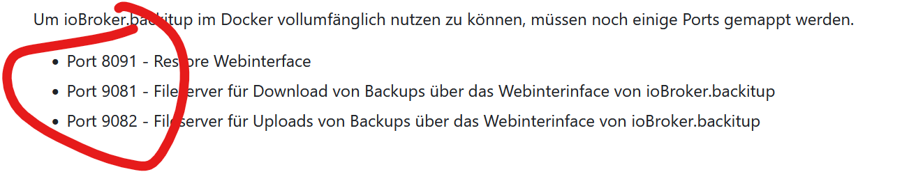

      Wirf mal einen Blick in die Doku:
      https://github.com/simatec/ioBroker.backitup/blob/master/docs/de/backitup.md#docker-unterstützung
      Dann kannst du dir wahrscheinlich selbst helfen.

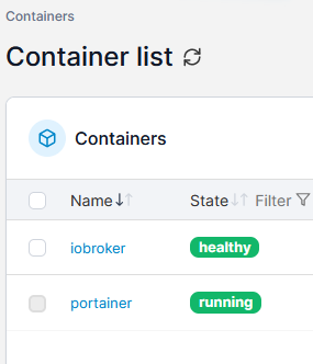

          Im Portainer sehe ich die Instanz als
          "healthy"...
          Kann aber nicht drauf zugreifen.

            Ist die IP mit der 9081 am Ende ein Schreibfehler?
            Nein, leider werden für das Up-/Downloaden von Files mehr Ports benötigt.

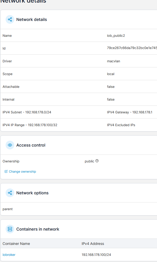

                      Ich habe per macvlan gemappt - dadurch sind meines Verständnisses nach alle Ports durchgereicht.
                      Anbei das Bild der Mappingeinstellung
                      ... ich hoffe, dass das weiter hilft, erreichbar ist iobroker noch immer nicht.

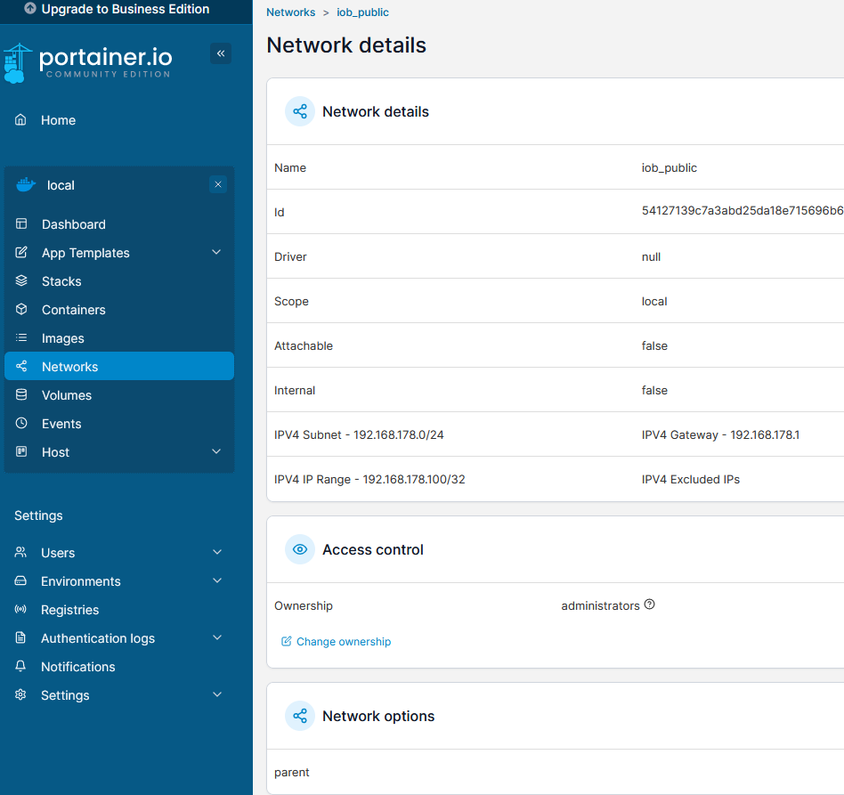

                      hier der 2te Teil - ich hoffe da ist kein Fehler drin?
