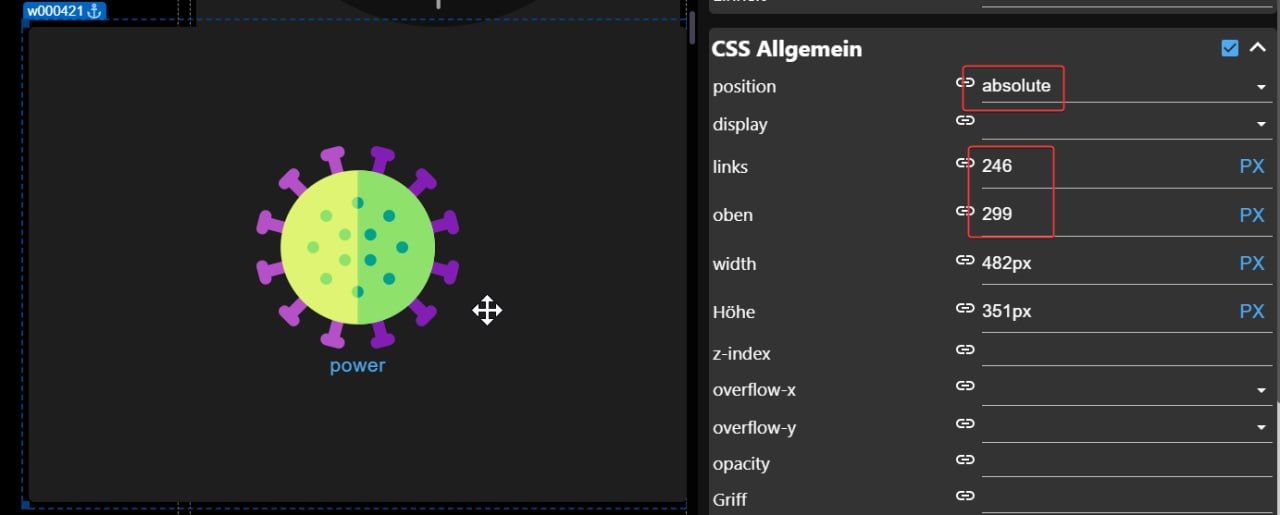

      3. Was bewirkt das Ankersymbol bei Widgets, irgendwie verschwinden meine Widgets auf einmal...

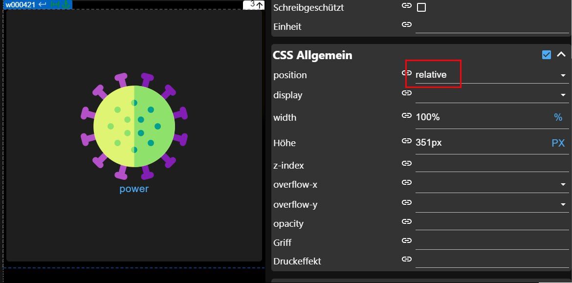

                  3. Das Ankersymbol ermöglicht den Wechsel zwischen relativer und absoluter Positionierung. Wenn du auf das Symbol klickst und die Widgets verschwinden, bedeutet dies, dass du die Höhe oder Breite auf 0 gesetzt hast. Generell kannst du in CSS allgemein die richtige Positionierung und Breite festlegen.
