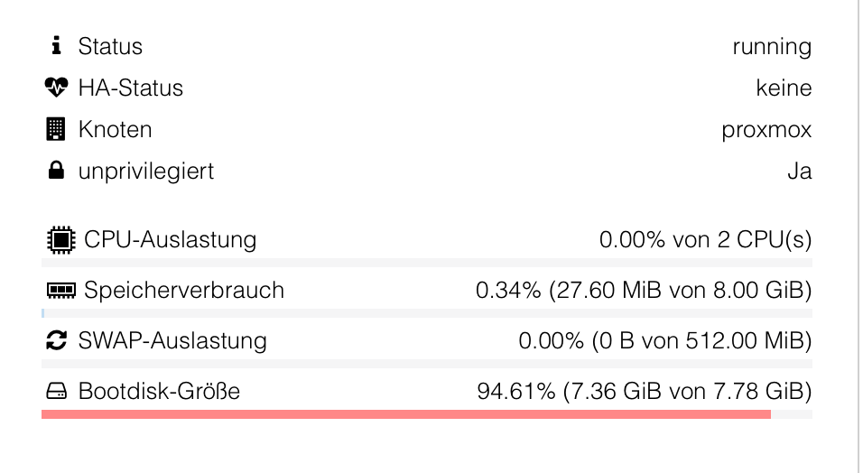

      Mein ioB startet nicht mehr. Die Disk im Proxmox ist fast voll und das wird das Problem sein:
      Nun sollten 8GB eigentlich genug sein, also muss irgendwas die Platte vollschreiben. Kann mir jemand bitte helfen, rauszufinden, was das ist und wie man es behebt? Ich kenne mich in Linux nicht so gut aus... Danke!

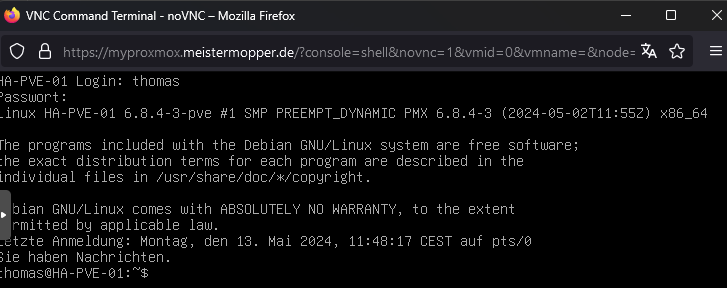

                      Niemals meldet man sich als root an!
                      Im Proxmox in der Konsole, da ist man als root angemeldet. Aber ihr habt recht, da sollte man schon vorsichtig sein.
                            Im LXC-Container, in dem iobroker läuft, sollte man NICHT als root angemeldet sein ...
                            in der Proxmox Shell ist man als Root angemeldet ...
                              Homoran Global Moderator Administrators @guitardoc last edited by
                              @guitardoc sagte in iob startet nicht mehr - Proxmox LXC voll?:
                              aber nur im PVE, und selbst da muss es nicht sein.
                              im iobroker Container auf gar keinen Fall!!

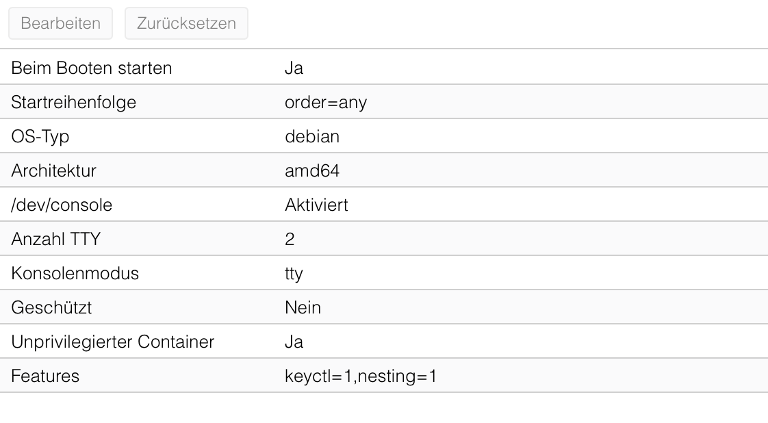

                              • G
                                guitardoc @DJMarc75 last edited by
                                @djmarc75 Die war damals 250GB - ich nutze die jetzt als Backup vom Proxmox. Die war aber auch schon voll, allerdings liefen da Homebridge, Tailscale etc. nebenher auch noch mit drauf.
                                Ich hatte nur gelesen, dass 8GB ausreichen würden (wurde wohl bei der Einrichtung des LXC so vorgeschlagen). Wie gesagt, ich kenne mich da nicht aus...
                                Wenn hier nichts Auffälliges ist - was wäre ein sinnvoller Wert? Kleiner machen geht dann ja nicht mehr wenn ich nicht echt erinnere...
                                • Meister Mopper
                                  Meister Mopper @guitardoc last edited by
                                  Aber nur, wenn man sich im GUI als root anmeldet. Man richtet sich aber einen normalen User ein und loggt sich mit diesem ein, dann kann man in der Konsole auch nur mit diesem normalen User (den sudoers hinzugefügt) agieren.
                                  • DJMarc75
                                    DJMarc75 @guitardoc last edited by
                                    na dann gib dem halt mal 32GB
                                    • G

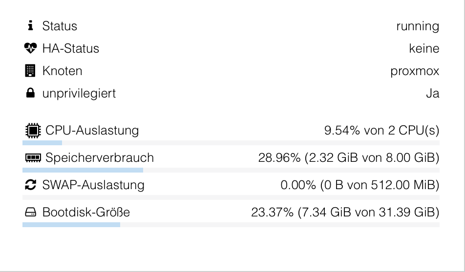

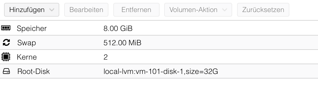

                                      @djmarc75 Hab ich gemacht. Proxmox neu gestartet. 32GB werden angezeigt für den LXC. ioB startet nicht...
