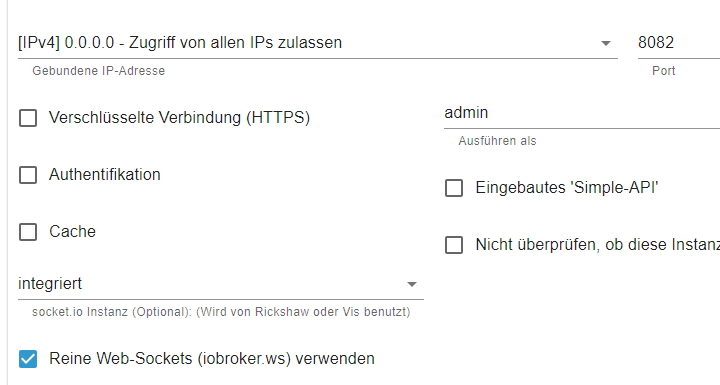

                      @bahnuhr Ich habe den Haken bei "Websockets erzwingen" nicht gesetzt, und das Phänomen nicht ... meine VIS - Webseiten sind aber sehr spartanisch ...

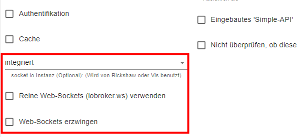

                      • Ro75
                        Ro75 @bahnuhr last edited by
                        @bahnuhr Ich habe seit längerer Zeit genau das selbe Problem. Hatte dazu auch schon einmal ein Thema eröffnet. Im Moment geht es so lala. Ich habe zuletzt, so wie auch @MartinP geschrieben das Häkchen für "Websockets erzwingen" ebenfalls rausgenommen. Damit besser aber nicht komplett beseitigt.
                        Für micht trat das Problem erstmals mit dem Update vom Admin auf. Leider habe ich auch zeitgleich nodejs mit aktualisiert. Ich kann es also nicht genau eingrenzen.
                        Ro75.

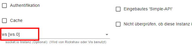

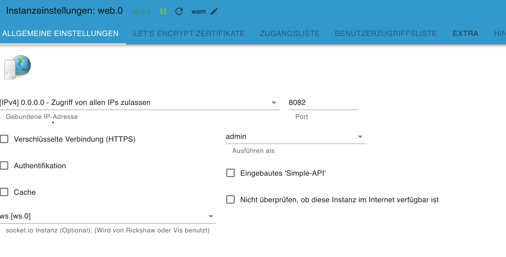

                          • bahnuhr
                            bahnuhr Forum Testing Most Active @Ro75 last edited by
                            @ro75 sagte in Neue stable Versionen der Adapter: web, socketio und ws:

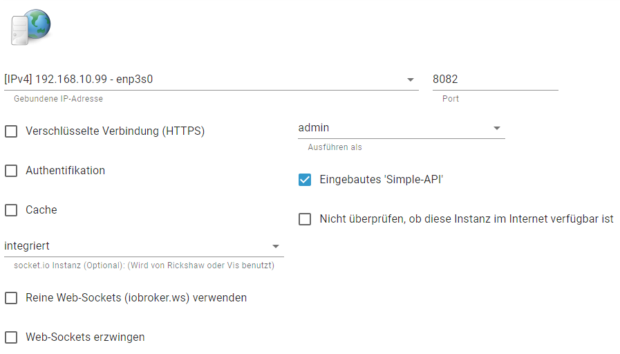

                            Dies habe ich aber auch nicht, sondern den oberen:
                            Ich nehm diesen auch mal raus.
                            Danke für die Diskussion.
                            Ro75 1 Reply Last reply Reply Quote 0

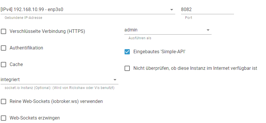

                            • Ro75

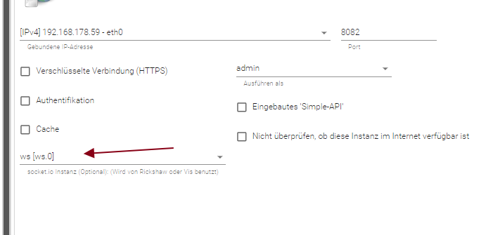

                              Ro75 @bahnuhr last edited by Ro75
                              @bahnuhr bei mir aktuell so:
                              Ro75.
                              Nachtrag: Was anderes als "integriert" macht es bei mir nur "schlimmer" (viel).
                              bahnuhr 2 Replies Last reply Reply Quote 0
                              • bahnuhr
                                @ro75
                                Bei mir fast auch so.
                                Nur simple api hab ich extra installiert. Also hier in web kein Haken.
