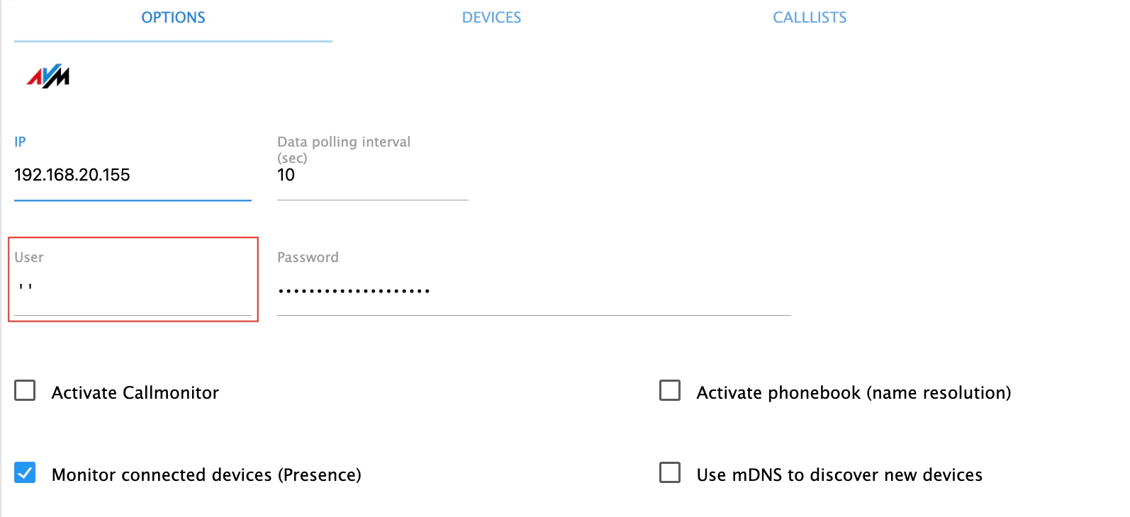

            @finke3 Ja eine eigene Instanz die sich mit dem Repeater verbindet. Ich kenn wie gesagt die Oberfläche eines Repeaters nicht, aber wenn Du da auch Benutzer anlegen kannst, dann kannst Dich ja damit verbinden.
            Aus dem anderen Thread wurde jedenfalls gepostet, dass er sich mit dem Adapter auf den Repeater verbinden konnte
              finke3 @mickym last edited by
              @mickym leider scheint es nicht zu klappen. Ich habe auf dem Repeater nur ein Kennwort und keinen User. In dem Curl Befehl den ich gefunden habe, wird der User einfach als ”” angegeben. Aber auch das leer lassen im Adapter ist ohne Erfolg.

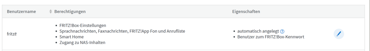

                @finke3 Unter Benutzer gibts doch meist einen vom System angelegten Benutzer?

                    @finke3 Dann sollte aber in Deiner FritzBox der Benutzername vorhanden sein.
                    In Deiner FritzBox findest Du einen Benutzer der automatisch angelegt wird und der verwendet wird, wenn Du Dich ohne Benutzernamen anmeldest
                    Der geht los mit fritzxxxx und einer vierstelligen Zahl

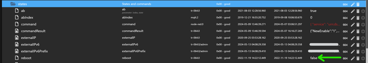

                        @mickym So ich glaube die Lösung mit gesetztem Repeater Kennwort zu haben:

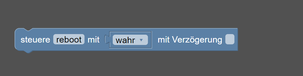

                        Der Reboot klappt auch. Nun muss ich nur noch gucken wie ich diesen aus dem Blockly ansteuere, da das Objekt von Typ "Button" ist. 😉

                          @finke3 Du musst den Datenpunkt nur mit steuere und einem Boolean = true in dem reboot Datenpunkt beschreiben
                            @mickym Super vielen Dank. Damit sollte mein Projekt erledigt und lauffähig sein 😛
