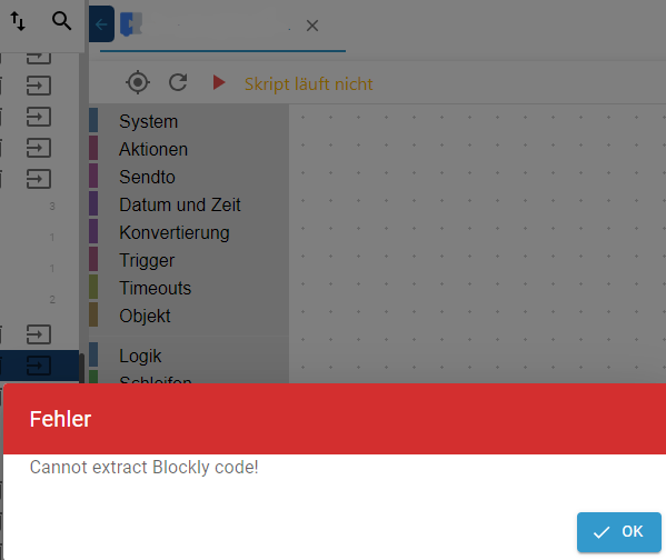

      ich habe seit heute das Problem, dass ich ein Skript nicht mehr öffnen kann.
      Ich hatte zuvor einige Änderungen vorgenommen, und das Skript läuft auch fehlerfrei. Ich kann es aber nicht mehr ändern, da ich es in Blockly nicht mehr geöffnet bekomme.
      Folgende Fehlermeldung erscheint:
      Könnt Ihr mir sagen, wie ich das fixen kann. Neubau wäre sehr aufwändig.

        @thorkillar Das passiert meistens wenn man Adapter deinstalliert und die Blöcke dann nicht mehr existieren (zB pushover, telegram, email, …)

          @haus-automatisierung Hi, danke, kann es auch von einem Update her kommen.
          Ich habe heute dieses Update durchgeführt.
          Update nuki-extended from @2.6.5 to @2.7.0

            Erklär gerne warum Du das denkst und wie das technisch zusammenhängt

              @haus-automatisierung Ich habe heute nur im Blockly Skript Änderungen vorgenommen. Und dieses Update durchgeführt. Keine Installation / deinstallation von Adaptern . Daher die Frage, ob es daran liegen kann.

                @thorkillar Teil gerne mal die Objektdefinition von dem Script-Objekt, dann sieht man schneller was falsch laufen könnte.
                  thorkillar @haus-automatisierung last edited by thorkillar
                  @haus-automatisierung kannst du mir sagen, was genau du meinst? Bzw. wie ich das mache.
