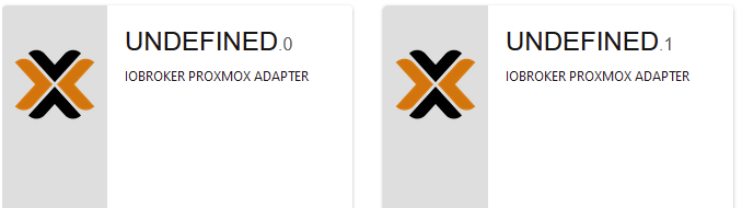

      mir ist aufgefallen, daß im ioBroker in der Übersicht der Adapter Proxmox "undefined" ist.

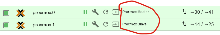

      Ich habe gestern eine 2. Instanz installiert und den Namen der Instanzen angepasst. Ich weiß aber nicht,
      ob das "undefined" schon davor war oder erst danach gekommen ist.
      Testweise den Namen der Instanz wieder abgeändert/neu gestartet.
      Hat da jemand eine Idee?
      Danke,
      Grüße Christoph

        das undefined ist nicht der Instanzenname. Es ist ja undefined.0 und undefined.1.
        Müsste also der Adaptername sein.
        versuch mal ein iob upload all und einen Browserrefresh

          Mit einem anderen Webbrowser das gleiche Problem.
          Dann habe ich iob upload all und iob fix gemacht.
          Nun passt es wieder, steht wieder Proxmox dran.
          Vielen Dank.
