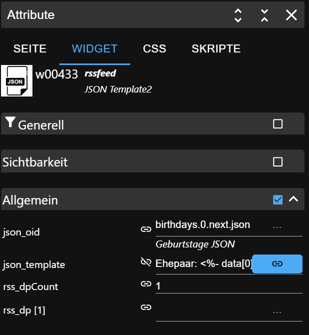

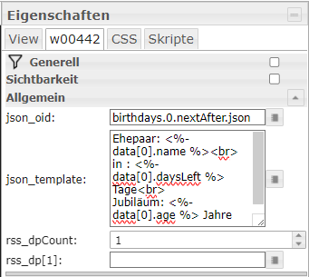

      Im Anschluss noch 2 Screenshots von der Konfiguration des Widgets:
      Aus der Vis1:
      Aus der Vis2:
