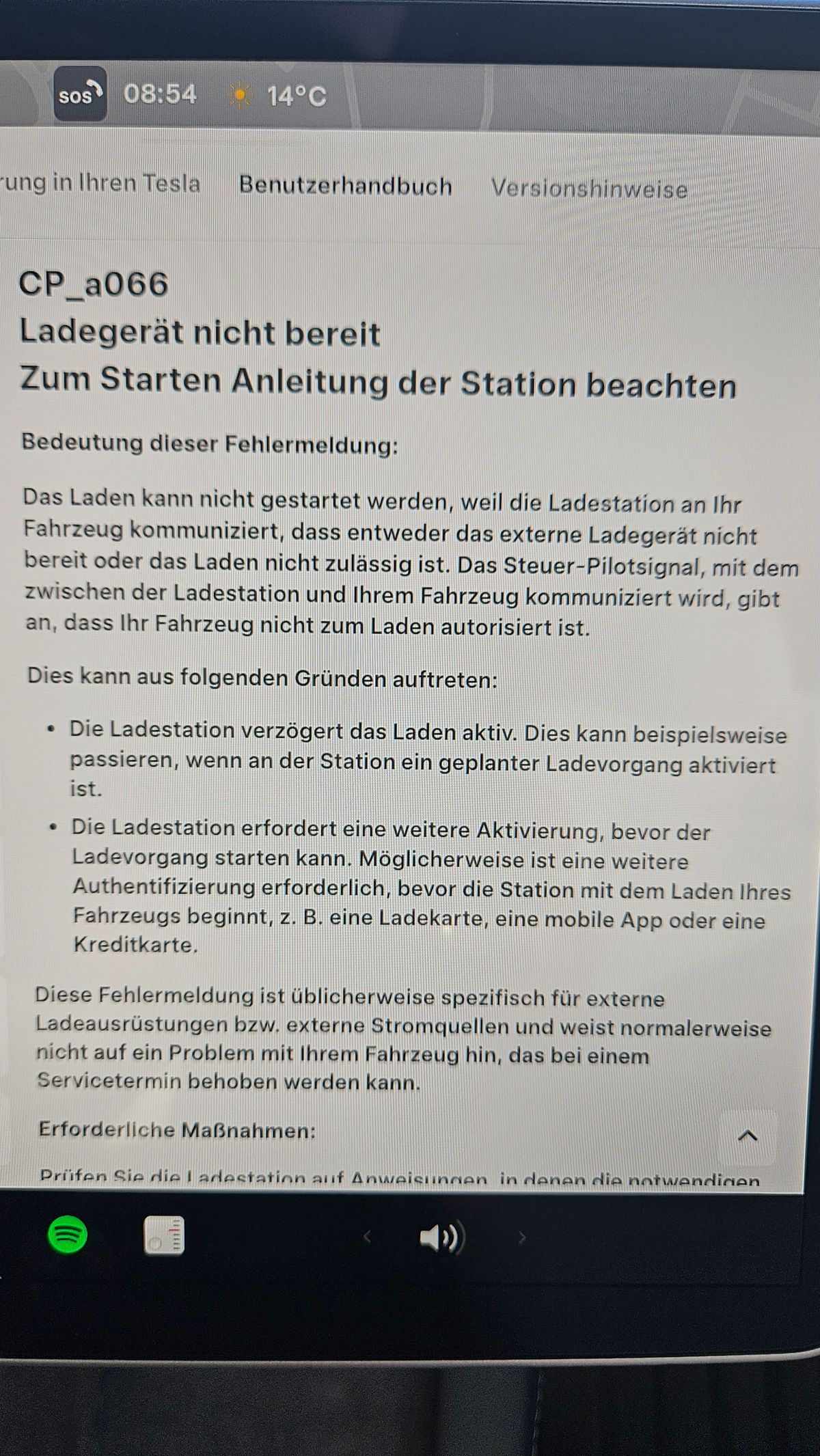

                    Heute morgen das gleiche. In der Tesla App steht laden gestoppt. Im Auto erhalte ich diese Fehlermeldung 20240921_085449.jpg
                    Einmal das Kabel neu reingesteckt und er lädt.
                    Woran kann es liegen?

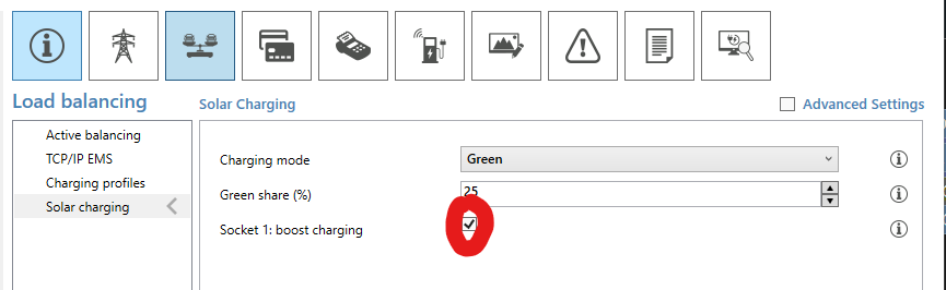

                      @mcbirne So, ich glaube, ich habe die Lösung gefunden. In den Einstellungen des Alfen konnte man ein Häkchen bei boost charging setzen. Damit ist er heute schon 2 x neu gestartet.image (2).png

                        Leider habe ich das Problem, dass bei diesem Eintrag immer wieder der Charging mode auf off springt. Damit wird das das laden nicht wieder gestartet.
