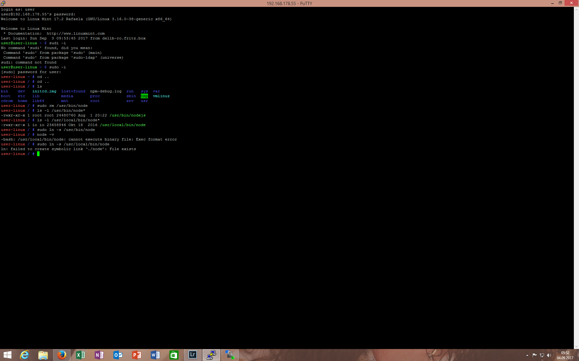

                        • C
                          Chris71 last edited by
                          Guten Morgen,
                          habe das jetzt mal so versucht wie in Screenshot zu sehen.
                          Bin leider totaler Anfänger und kann mit den Fehlermeldungen wenig anfangen.
                          Habe wohl in beiden Verzeichnissen nodejs.
                            paul53 last edited by
                            Dann geht es so weiter:
                            sudo rm /usr/local/bin/node
                            sudo rm /node
                            sudo ln -s /usr/bin/nodejs /usr/bin/node
                            node -v
                            Anmerkung:
                            Der erste Befehl löscht die alte, fehlerhafte Datei /usr/local/bin/node vom 18.10.2016.
                            Der zweite Befehl löscht den gerade erstellten, sinnlosen Link /node
                            Der dritte Befehl erzeugt den Link /usr/bin/node auf die aktuelle Nodejs-Datei /usr/bin/nodejs
                            Der vierte Befehl prüft, ob es funktioniert hat.

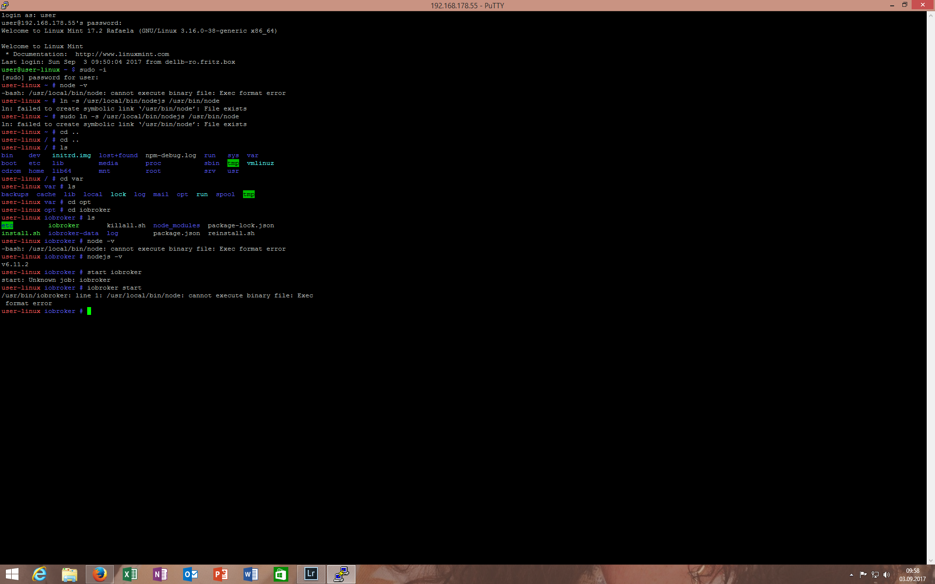

                            • C
                              super vielen Dank. Jetzt wollte ich iobroker starten uns siehe selbst.
                              Ich bin am verzweifeln.
                              Muss mich unbeding mit Linux beschäftigen.
                              Wird ja so langsam schon peinlich 😞
                              • C
                                Kann es sein das nodejs im falschen Verzeichniss ist oder muss ich nodejs erst noch mal ausführen?
                                • eric2905
                                  eric2905 last edited by
                                  Hast Du es mal mit „sudo ./ioBroker start“ im Verzeichniss „/opt/iobroker“ versucht?
                                  Laut Screenshot sieht es so aus, als ob Du nicht als root unterwegs bist.
                                  Gruß,
                                  Eric
                                  Von unterwegs getippert
                                    @Chris71:
                                    Kann es sein das nodejs im falschen Verzeichniss ist oder muss ich nodejs erst noch mal ausführen? `
                                    Nein, ioBroker ist im falschen Verzeichnis /var/opt/iobroker installiert.
