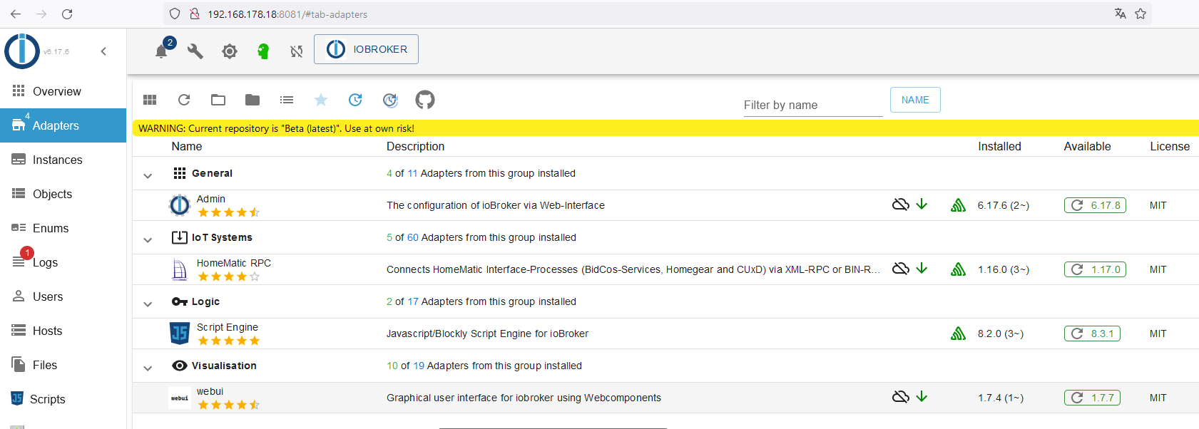

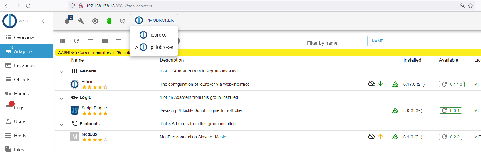

                          wendy2702 @Homoran last edited by
                          @homoran Definiere "korrekt"?
                          Das System ist fast so alt wie iobroker und historisch gewachsen. Deshalb ist da auch noch immer ein Admin drauf.
                          Aber egal, man kann doch im Admin vom Master auswählen auf welchem System man was installiert und ob man dann ein Upgrade dort machen möchte oder nicht.
                          Wofür sonst bräuchte es diese Auswahl:
                            Homoran Global Moderator Administrators @wendy2702 last edited by
                            @wendy2702 sagte in Master und Slave unterschiedliche AdapterVersionen?:
                            aber nur die Instanzen
                            wie denn das?
                            Upgrade läuft über den Reiter Adapter für alle Instanzen
                              @homoran Na so:
                              Adapter des Slave:
                              Adapter des Master:
                              Das war und ist bei mir schon immer so und ich kann da auch keinen Fehler erkennen. Wenn es so gedacht ist das ich mit einem klick immer auf allen Systemen ein Update mache wäre das Konzept aus meiner Sicht eher schlecht.
                                ich fürchte, dies war früher so.
                                Soweit ich weiß ist das aber nicht gewollt (gewesen) und sollte nicht so sein.
                                Es führte immer wieder zu ungewollt vollkommen veralteten Versionen auf den Slaves.
                                Sollte dieses Vorgehen verschiedene Adapterversionen vorzuhalten tatsächlich (heute noch) gewünscht sein, lasse ich mich gerne "belehren".
